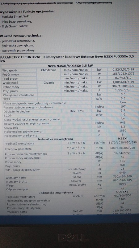

Klimatyzacja kanałowa do 60m/2
Sprawa wygląda następująco. Do ogrzania jest niewiele (ok 60m/2), a dokladnie dwa pokoje, kuchnia, łazienka (przedpokój przechodni, więc tu nie trzeba grzać. Teraz też nie ma grzejnika i jest OK.
Poddasze  nieużytkowe , więc możliwości montażowe są.
Na te chwilę zastanawiam się nad Rotenso Nevo N35Xi 3.5KW.  Może ktoś się wypowiedzieć lub zaproponować inne rozwiązanie...
Po wypełnieniu ( dość rzetelnie) na " ciepło właściwe" otrzymalem wynik:
Pomysł jest ciekawy. Taki układ znakomitą część czasu będzie ( powinien ) działał na mocy minimalnej. Dlatego warto pogrzebać w necie popytać u wykonawcy i dowiedzieć się jak działa sam układ sterowania mocą. Chodzi o taktowanie jednostki zewnętrznej.
Powiem na swoim przykładzie.  Układ może działać na mocy minimalnej. U mnie jest to około 600 watów. Ale pies jest pogrzebany w tym jak moc minimalna jest liczona. Bo jeżeli średniodobowo to doopa. Układ będzie się załączał pięć milionów razy na dobę i mamy permanentne taktowanie. U siebie włączam poziom ograniczenia mocy na niski lub średni. Jednostka zewnętrzna pracuje non stop na niskiej wydajności a co za tym idzie na niskim poborze energii. Przy wyższych temperaturach zewnętrznych gdzie SCOP rośnie załączam dodatkowo tryb cichy co jeszcze zmniejsza moc jednostki zewnętrznej. A wewnętrzne działają na termostatach i załączają się regularnie zależnie od potrzebnej mocy. Dla dalszej poprawy stabilności pracy na niektórych jednostkach wewnętrznych mam załączony tryb cichy. Co zmniejsza wydajność danej jednostki i dodatkowo zmniejsza taktowanie jednostki zewnętrznej.
Przy obecnych temperaturach jednostka zewnętrzna działa mi praktycznie non stop. Dla niezorientowanych dodam, że taki układ jak u mnie ( multisplit )działa do - 15 na zewnątrz. Dwa najzimniejsze miesiące ogrzewam pelletem.
Zasada działania układu kanałowego pewnie nie różni się od tego co mam u siebie. Ale sposoby sterowania zapewne mogą się różnić znacznie.

1. I o to właśnie mi chodzi, aby sobie "prykała" utrzymując zadaną temp. Oczywiście o ile warunki na to pozwolą.
2.Pewnie, że dopytam👍
3. Na mój chłopski rozum podana moc minimalna nie jest podana jako " średniodobowa".

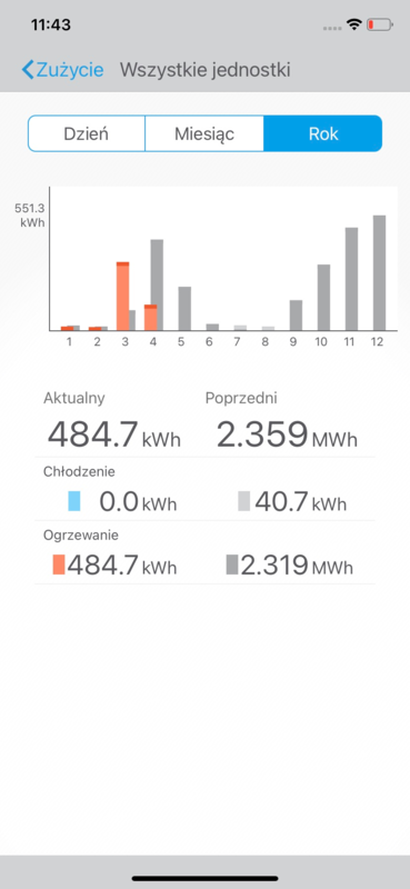

Co jeszcze ważne to sam montaż. Miałem szczęście mieć do czynienia z profesjonalistami. Układ zasilania jednostek wewnętrznych ( rurki zasilające i powrotne ) przed załączeniem do jednostki zewnętrznej zostały przedmuchane azotem pod ciśnieniem 200 barów. To zapewnia pozbycie się wszelkiej wilgoci i zanieczyszczeń. Wilgoć jest czymś co degeneruje układ. Następnie po podłączeniu rurek i przed uwolnieniem czynnika z jednostki zewnętrznej podłączyli pompę do wytworzenia próżni. I to jak dobrze pamiętam na ponad pięć godzin.
Zużycie prądu.  W 2021 zużyłem 2359 kWh  i 1300 kg pelletu ( bo tyle jeszcze miałem ). Pelletem ogrzewałem 2 miesiące i 20 dni. W tym roku pelletem ogrzewałem dwa miesiące i tydzień. I poszło 1035 kg. A prądu do chwili obecnej 484 kWh.

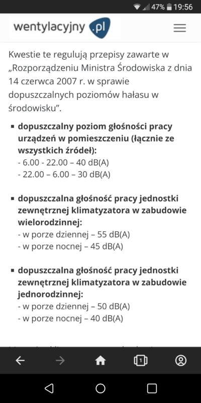

Jednostka zew w jakiej odległości musi/moze byc zamontowana od granicy działki. Chodzi o to, aby sąsiad nie mówił, że mu coś szumi. Pomimo tego, że są to dość ciche wentylatory, to jak się chce, to się i problem znajdzie...
Osobiście nie mam pojęcia. U siebie mam na werandzie. Dlatego nie mam z tym problemu.
Taki info w necie znalazłem :

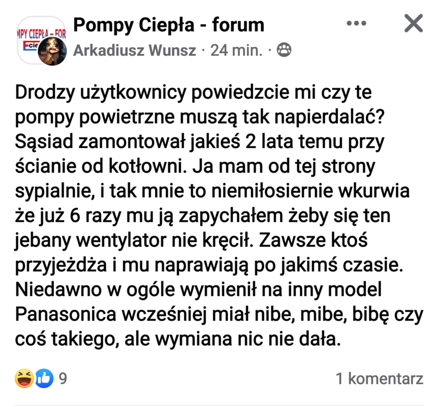

Jednak trzeba uważać 😁🤣
