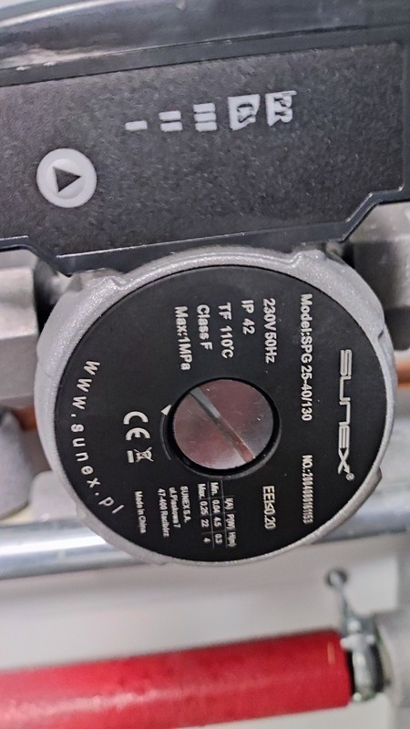

Panowie potrzebuje info na temat tej pompy , założyli kolektory , potem montaż kotła , pompa cyrkulacyjna taka jak no foto , podczas instalacji kolektorów nie byłem obecny więc czy może ma ktoś taka pompkę i potrafi wyjaśnić oznaczenia PP i CS ? I, II, III wiem że to biegi , i co się reguluje tą środkowa śruba na pompie ?IMG_20220225_205007.thumb.jpg.ec3b66267ce649579b391ed4a96a9a8a.jpg
Odpowietrza się pompę.
A ustawienie na PP lub CS co oznacza ?
W jakim przypadku ustawiamy PP a w jakim CS? W internecie nie znalazłem żadnych informacji na ten temat

Ustawienie PP to tryb regulacji (pracy) proporcjonalno - ciśnieniowej - zwykła zawory na grzejnikach lub klimatyzacja
CS to tryb regulacji (pracy) stało-ciśnieniowej - głównie o grzejników z termostatami  lub zamykanej siłownikami  podłogówki
I,II,III - to tryb regulacji stało prędkościowej
