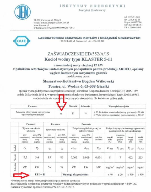

Wymogi dla ekodegign obejmuja:
-emisje zanieczyszczeń
-sprawność na 30% mocy,
-sprawność na 100 mocy
-sprawność sezonową ηs
Ta sprawność sezonowa to najważniejszy parametr ponieważ podaje sprawność dla całego sezonu grzewczego a nie tylko 1 punktu pracy.
Dawniej jak podawano to nie mam pojęcia,
prawdopodobnie maksymalną sprawność osiąganą przez kocioł.
Przykładowe świadectwo:
Teraz też podają sprawność użytkowa dla 30 i 100% mocy. W dalszym ciągu nie wiem jak definiuje się średnioroczną. Trzeba by może napisać do nich jak to wyznaczają.
Uwzględnia się prace w podtrzymaniu, ale np. tez zużycie prądu na prace kotła.
Edytowane przez kult5
Cytat
"sezonowa efektywność energetyczna ogrzewania pomieszczeń” (ηs ) oznacza, wyrażany w %, stosunek zapotrzebowania na ogrzewanie pomieszczeń w określonym sezonie ogrzewczym, zapewniane przez kocioł na paliwo stałe, do rocznego zużycia energii wymaganej do zaspokojenia tego zapotrzebowania;
Nie wiadomo czy mierzone, czy szacowane. Bez sensu. Bełkot urzędniczy, pod którym podpisał się... alkoholik. Nie wiadomo, realne, nominalne, mierzone. Urzędniczy gniot.
