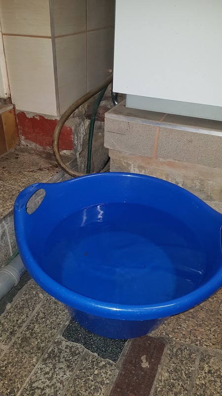

Dlaczego 32C to niewłaściwa temperatura kondensacji? Ja na swoim kotle w ciągu 24h mierzyłem ilość "wydalanego" kondensatu i przy temperaturze zasilanie 45 i powrotu 35 stopni, pozyskałem go 19l (łapałem do miednicy).  U mnie działa sterowanie pogodowe i temperatura zasilania jest zależna od temperatury zewnętrznej (wtedy było około 0 stopni), więc codziennie jest inaczej, ale starałem się tak ustawić instalację grzejnikową (tylko panelowe CV33 o wymiarach max wchodzących do wnęk podokiennych) tak aby różnica między zasilaniem i powrotem nie była mniejsza niż 10C. Najpierw zrównoważenie instalacji CO a potem regulowałem pompą obiegową. Kocioł to Niedźwiedź Condens 25kW a dom 30 letni, średnio ocieplony, instalacja na grubych rurach, 300m2 ogrzewane. Teraz raz na jakiś czas zmieniam tylko krzywą grzewczą w kotle. Podczas pomiaru była ustawiona na k=0,9
Oczywiście ze następuje, ale moja wypowiedź była w kontekście jakichś dużych oszczędności. Jak sam napisałeś przez 24 godziny pozyskałeś 19 litrów kondensatu tj nawet nie cały litr na godzinę. Jakie z tej ilości mogą być oszczędności, no chyba w granicach błędu statystycznego
19*0,625=11,875 kWh

Generalnie w literaturze spotyka się informację, że z m3 gazu wykrapla się do 1,2 l kondensatu.
No może masz rację, ale zakładając, że sprawność tradycyjnych kotłów gazowych niskotemperaturowych z otwartą komorą spalania jest na poziomie od 85–92% czyli nie ma odzysku z kondensacji (info z netu) a kotłem kondensacyjnym, gdzie po ilości skroplin można założyć, że pracuje on w wyższej sprawności od tych 92%, oszczędności na pewno się pojawiają.  Problem jak je oszacować?  Opierając się na danych technicznych kotła bo podają tam sprawność w zależności od temperatury w jakiej pracuje kocioł i przyjąć ostrożnie magiczne 100%, to oszczędności są rzędu 8%, a to nie jest błąd statystyczny.  Tak mi się wydaje.   Miałem kiedyś kocioł atmosferyczny i widzę jak duże są różnice w spalaniu gazu i komforcie w domu, ale niestety nie jestem w stanie stwierdzić dokładnie czego to jest zasługa, bo w między czasie w domu sporo się zmieniło.

Proszę wyjaśnij te wyliczenia, bo się nie znam. Czy to należy tak rozumieć, że jeśli by nie było wcale kondensacji (brak wody kotłowej) to zużycie ciepła było by większe o te 11,875kWh?
Edytowane przez SporyJaro
Wartość 0,625kWh to wartość energii jaką trzeba włożyć żeby odparować 1kg wody lub wartość jaką odzyskujemy podczas skraplania pary do 1kg wody. W internecie często jest ona podawana w MJ ale kWh są łatwiejsze w odbiorze.
Jest to faktyczna oszczędność przy spełnieniu warunku że skraplanie przebiega na wymienniku. Jeśli woda wykrapla się dopiero w kominie to może dawać złudne wrażenie oszczędności.
Jeśli kocioł byłby bez kondensacji to faktyczne spalanie musiało by być wyższe o tę wyliczoną wartość.

Dzięki. Czyli przyjmując że z 1m3 gazu uzyskuje się około 11kWh energii, to oszczędność w moim przypadku w ciągu dnia to około 1m3 gazu?   Jeśli w tamtych warunkach zbierania kondensatu (pomiaru przy 0 stopni) mój kocioł zużył coś około 14-15m3 to ten 1m3 to jakieś 6% oszczędności?  Zawsze coś!
Zakładając, że cały kondensat skrapla się w kotle.
