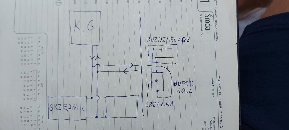

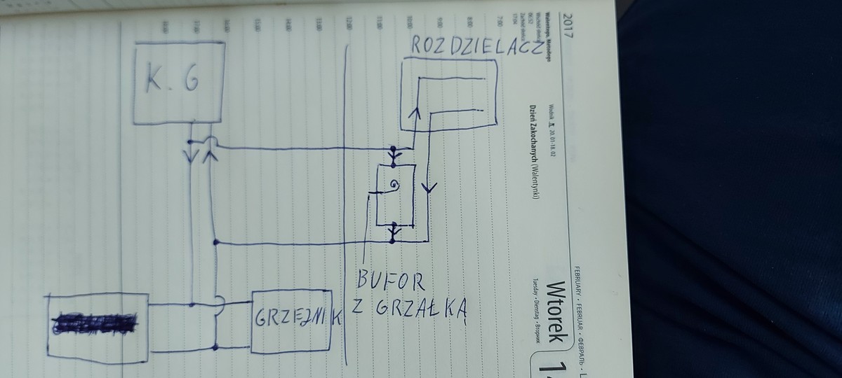

  18. To juz jest nastepny problem bo moj kocioł obsluguje tylko sonde zewnetrzna(pogodowke) i nic wiecej. Immergas victrix tera 24 2f A osobny regulator pogodowy do zaworu 3-D nie bedzie blokował przepływu gdy kociol bedzie grzał wode do 50 stopni? Bo gdy bedzie grzał wode w okolicy 35 stopni to powiedźmy ze zawor bedzie otwarty na maksa wiec z przeplywem kocioł nie bedzie miał problemu. Pytam bo chce sterowac grzejnikami poprzez głowice elektryczne i ustawiac temp dzień/noc Cos w tym stylu.działa ona na podobnej zasadzie jak głowica termostatyczna zawsze ma jakiś mały przepływ https://allegro.pl/oferta/inteligentna-glowica-termostat-tuya-zigbee-wifi-9876471548 A w salonie chce założyć termostat z czujnikiem podłogi bo mam kominek i podłoga sie nadmiernie wychładza i pozniej piec chodzi pare godzin zeby dogrzac podłoge jak zgaśnie w kominku i oszczednosci zadnych nie ma. I jeszcze pytanie co z dwiema łazienkami ( podłogówka) montowac termostat czy nie? Listwe przeniose na sciane nad skrzynke bo raczej grupa pompowa nie wejdze, i tak samo gniazdko przeniose. A gdyby zrobic ten układ z buforem? Zwiekszył by sie zład wody o 100l przez co piec powinien dłuzej pracować bez taktowania i miał by dłuzszy postój, a gdybym grzał jeszcze grzałka to cieplejsza woda by poszła na powrót i piec by sie niezałaczył. Tylko czy to w praktyce by tak wyszło?
  19. No lipa. A taki zawor termostatyczny mieszajacy albo 3-D mniej blokuje przepływ wody z kotła na rozdzielacz niz układ ten co mam z kapilara? @vps1 ten uklad z buforem by mi pasował bo mam PV i mógł bym grzać grzałką

  21. Wystarczy ze pompe na rozdzielaczu ustawie na mniejszy bieg i tez jest dobrze bo jak piec przełaczy sie na cwu to pompa od rozdzielacza pcha wode w powrót do kotla i odwraca obieg w grzejnikach i zawory stukaja przez chwile jak piec powraca na grzanie C.O przez ta chwile jak zawór 3d w piecu sie przestawia. Moze warto bylo bu wstawic bufor przy rozdzielaczu i rozgraniczyc obieg grzejnikowy i podlogowke? Myslalem o czyms takim. A masz jakis sprawdzony uklad zaworu 3d ze sterownikiem pogodowym? I do pieca tez dodac sondę pogodowa?
