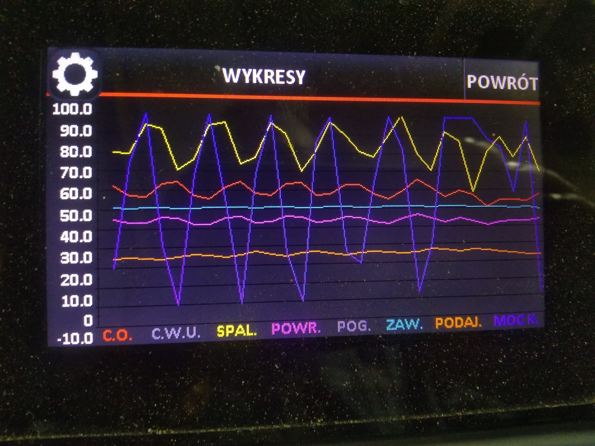

Witam wszystkich, jestem nowy na forum i w ogóle w temacie. Od 2 tygodni posiadam nowy kocioł Secom Technix 12 kW że sterownikiem MiniSter kolor PID 4,3 i mam wiele pytań i wątpliwości. Jest to mój w ogóle pierwszy kocioł więc doświadczenia nie mam żadnego.
Największy problem jaki mnie trapi to PID w tym sterowniku. Wszędzie czytam że są 2 rodzaje sterowania kotłem: dwustanowe albo Pid, a mój sterownik mimo że posiada Pid, steruje jakby dwustanowo. Czy tak ma być? Czy coś mam nie tak poustawiane? Kocioł jest w trybie pracy, przebija temperaturę zadaną, po czym przechodzi w podtrzymanie, gdzie moc spada do zera. Potem zaczyna się rozpalac i znowu przebija temperaturę zadaną i tak w kółko. Wykres mocy to ostre górki i doły, a chyba Pid powinien utrzymywać kocioł w pracy cały czas, tylko z mniejszą i większą mocą? Chyba że źle doczytałem
Załączam wykres pracy z ostatnich 6 godzin, to co się nieco wypłaszcza po prawej stronie to efekt moich ostatnich regulacji, ale potem i tak kocioł spadł na zero mocyIMG_20220114_174752.thumb.jpg.347d078576eb9ebf8cb1eea3f6e618d4.jpg

Trzeba odpowiedne powietrze ustawic.Najwieksze faly robi zbyt wysokie powietrze w niskiej mocy,bo swiežemu užytkownikowi wydaje sia,že "sa tam za malo pali" i w niskiej mocy sa mu wypali zlože na palniku.Potym dlugo trwa,niž sa palnik ponownie nawegli z wzrastom mocy,pozniej zbytno przegrzeje bo wychodzi z tego powodu na wyžsza moc niž potrzebna i w spadku(z powodu przegrzania schodzi zbyt nisko) zas wypala i w kolko jak widac.

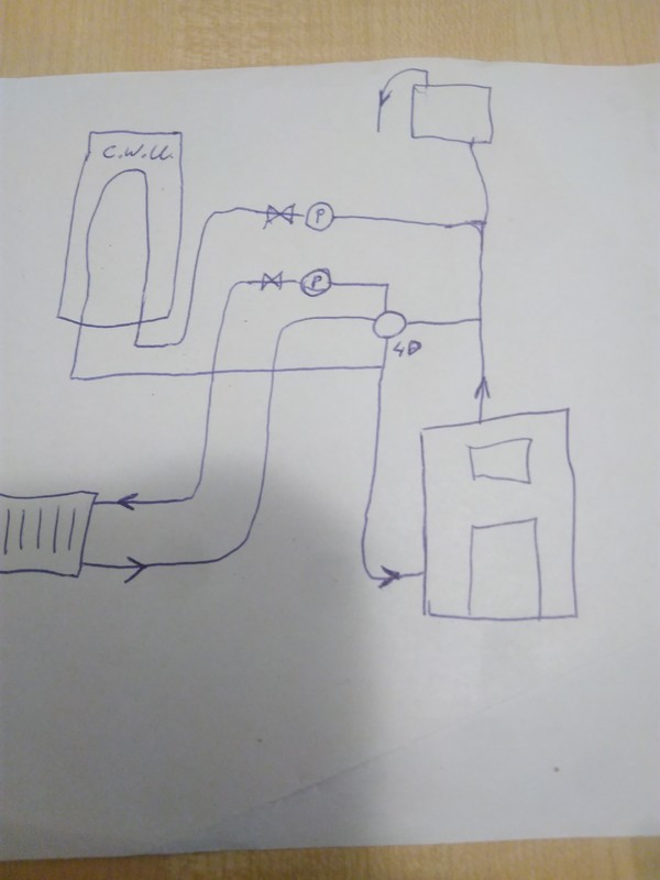

Pompa kotłowa na powrocie między kotłem a zaworem 4D jest?
Na wykresu widac powrot ok.
Mr Wolf, nie ma pompy kotłowej, pytałem o nią hydraulika bo była na schemacie, ale on powiedział że jest niepotrzebna, a ja nie mam pojęcia
Teraz właśnie znowu próbuje coś przestawiać, kocioł ma zadane 50 stopni, na zaworze 4D 59 stopni, a jak kociol zaczął pracować to doszedł do 56 stopni , potem przeszedł w podtrzymanie i nadal temperatura rosła, aż doszła do 60,8 stopni. Teraz bardzo powoli spada. Wartość "górna histereza kotła" domyślnie była ustawiona na 10 stopni, po rozmowie z producentem przestawiłem ją na 5 stopni, a teraz na 1 stopień. Myślałem że jest to wartość po przekroczeniu której, powyżej zadanej, kocioł będzie zwalniał, ale mimo to ciągnął do 56. Nic z tego nie rozumiem
Kolego nawet nie próbuj tego ustawiać, brak pompy kotłowej i dlatego takie cyrki wychodzą, twój hydraulik nie ma pojęcia podłączył kocioł nie zgodnie ze sztuką....
W teorii jeśli się nie zredukuje rur na wyjściu z kotła, odpowiednio je poprowadzi, po podgonieniu kotła do 60 stopni powinno to jako tako działać na grawitacji. Patrząc jednak na koszty materiałów taniej i pewniej jest zrobić to na mniejszej średnicy i dołożyć pompę kotłową. Jeśli pompa była na schemacie to majster nie powinien za dużo główkować tylko ją zamontować, ponieważ w razie potrzeby skorzystania z gwarancji producent kotła może kręcić nosem.

Ten powrot na wykresu niewyglada jakos dziwo.Delta duža,ale kopiuje kotlowu,przeplyw stabilny.Trzeba miec wieksza temp.kotla(tu CO-ktory osiol to tak w tym sterowniku oznaczyl),niž CO (tu wentyl),do tego 4d zamontowany.Ponad 45 na grzejniki przy tej pogodzie bedzie za dužo,jesli glowice dužo dlawia przeplyw,tež robia sa cyrki.Jak kociol powinen miec ponad 60.

Wróciłem z kotłowni po prawie 5 godzinach. Żona popukala się w głowę jak wróciłem 😁 Doszedłem do głównej przyczyny i regulowalem różne ustawienia. Problemem głównym było ustawienie temperatury 50 stopni dla podgrzewacza CWU. Ja na dzień dzisiejszy nie mam podciągniętej wody do kotłowni i bojler tylko wisi, hydraulik podczas uruchamiania ustawił 50 stopni na bojler i kocioł starał się tą temperaturę osiągnąć. Po jakimś czasie "odpuszczał" i się wyłączał, jak temperatura spadła to znowu się uruchamiał. Wystarczyło ustawić "CWU stop" i Pid zaczął jako tako pracować. Na tą chwilę problemem jest dość duża bezwładność układu, zarówno przy rozgrzewaniu jak i stygnięciu. Wykres mocy kotła nie jest zbliżony do linii poziomej tak jak widziałem przykłady na innych sterownikach w internecie, bo moc zmienia się od 100% płynnie do 20%, a potem znowu w górę. Ale przedtem moc spadała do zera, po czym po wystygnięciu zaczynala się procedura rozpalania. Teraz już tylko 100%-20% ale wciąż praca. Zobaczę do jutra jak to się stabilizuje

Z praktyki wiem że po grawitacji przy większym odbiorze i tak nie działa jak należy.
Kijasr, Twoim zdaniem dołożenie pompy kotłowej zmniejszy bezwładność cieplną kotła i regulacja mocy będzie działać szybciej, dokładniej?
Cyrkulacja z pompka w obiegu kotlowym dužo stabilizuje pracu kotla.Nawet przy wahaniu 10° na kotle silownik 4d pracuje przy utrzymywaniu CO przeciwko temperaturze kotla i grawitacji samej.
Tak
Ok, przekonaliscie mnie. W poniedziałek dzwonię do hydraulika, z tym że będzie trochę przeróbek bo teraz nie ma gdzie wcisnąć pompy. Jak będę miał zrobione to napiszę o efektach

Narysowałem schemat połączeń w kotłowni, czy wystarczy że powrót z bojlera przesunę niżej a pomiędzy zaworem 4D i trójnikiem z bojlera dam pompę i zawór zwrotny?IMG_20220115_213003.thumb.jpg.c097c70e31e2d8beec8a271f95dcdf18.jpg

Zapytam jeszcze zanim wezmę się za przeróbkę, jaka właściwie powinna być odpowiednia temperatura na powrocie? W tej chwili na kotle mam ustawione 54 stopnie, na grzejniki na zaworze 4D ustawione 49 stopni, na powrocie temperatura oscyluje mniej więcej pomiędzy 34 a 42 stopnie. Czy to jest prawidłowa temperatura? Bo sam już nie wiem, rozmawiałem z kilkoma hydraulikami, oraz ze sprzedawcą w sklepie hydraulicznym (pompę i resztę już właśnie kupiłem), i wszyscy mi mówią że tej pompy nie ma potrzeby tam montować.. Może faktycznie jak tylko podepnę CWU to już wystarczy? Same dylematy..
Pompku daj,nierozmyszlaj.Nieprawidlowa masz temp. na kotle i powrotu.

@Cyborg Tak, jesli przesuniesz powrót z bojlera, wystarczy ok. 60 - 65 cm, aby zamontować tam pompę z dwoma zaworami odcinającymi, filtrem i zaworem zwrotnym.
