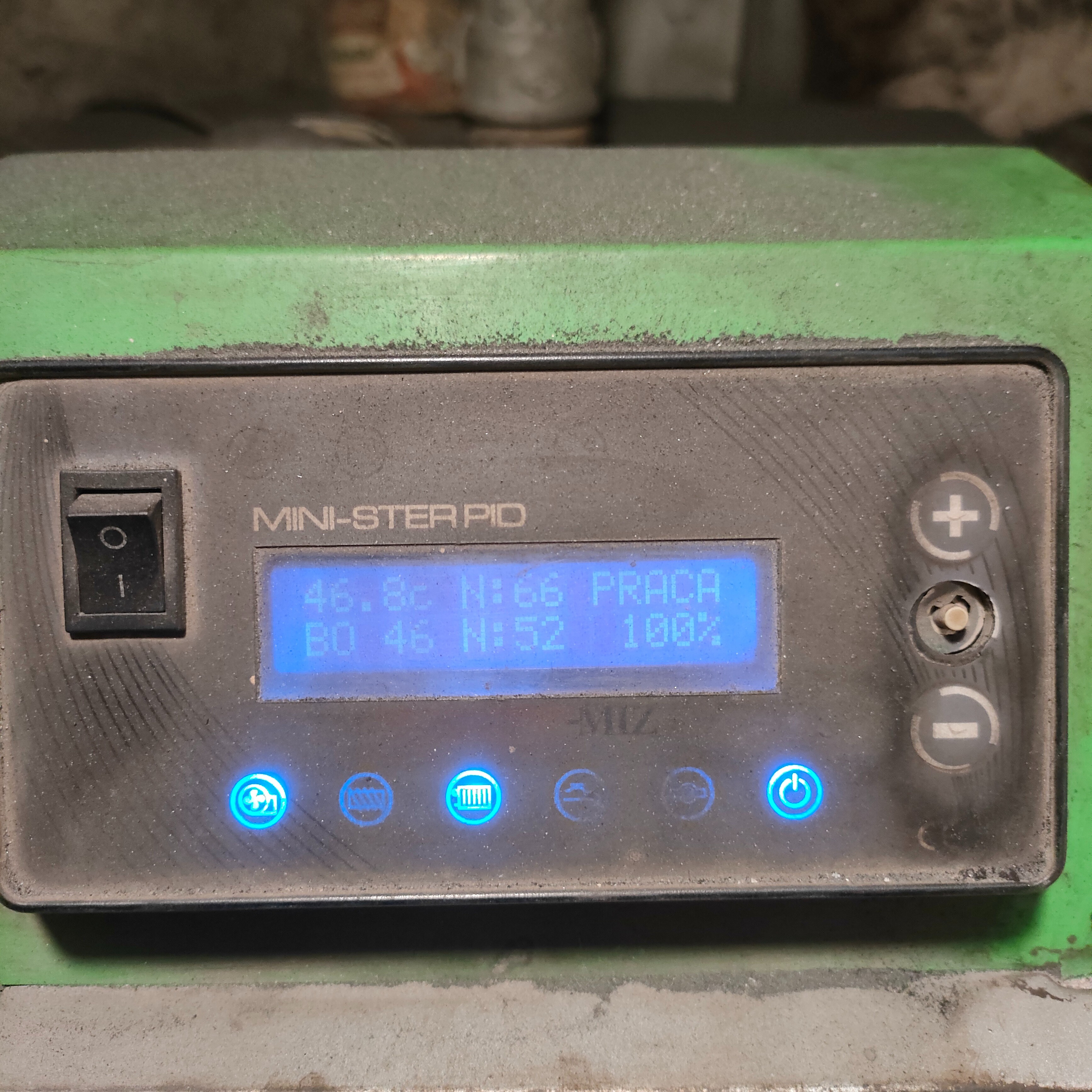

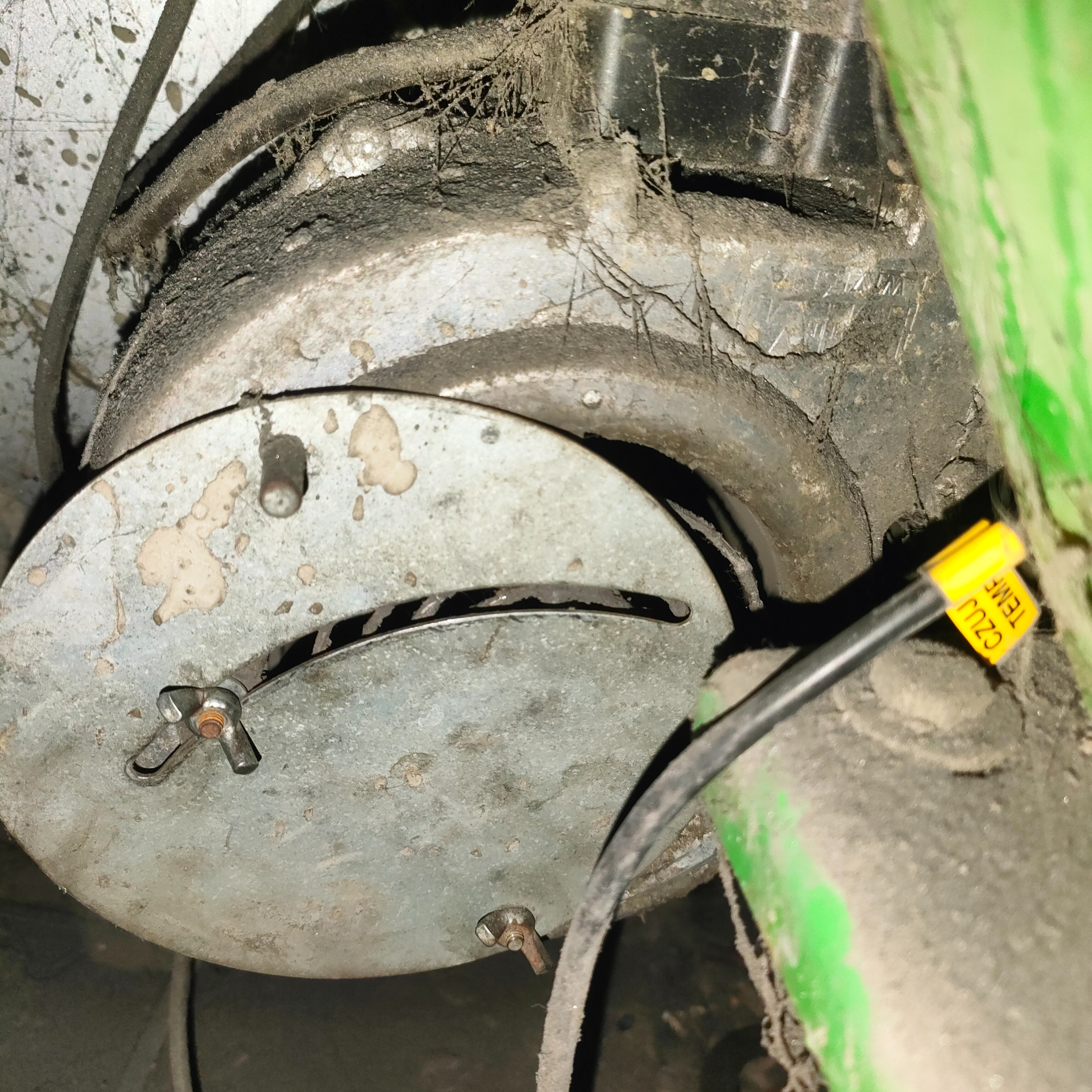

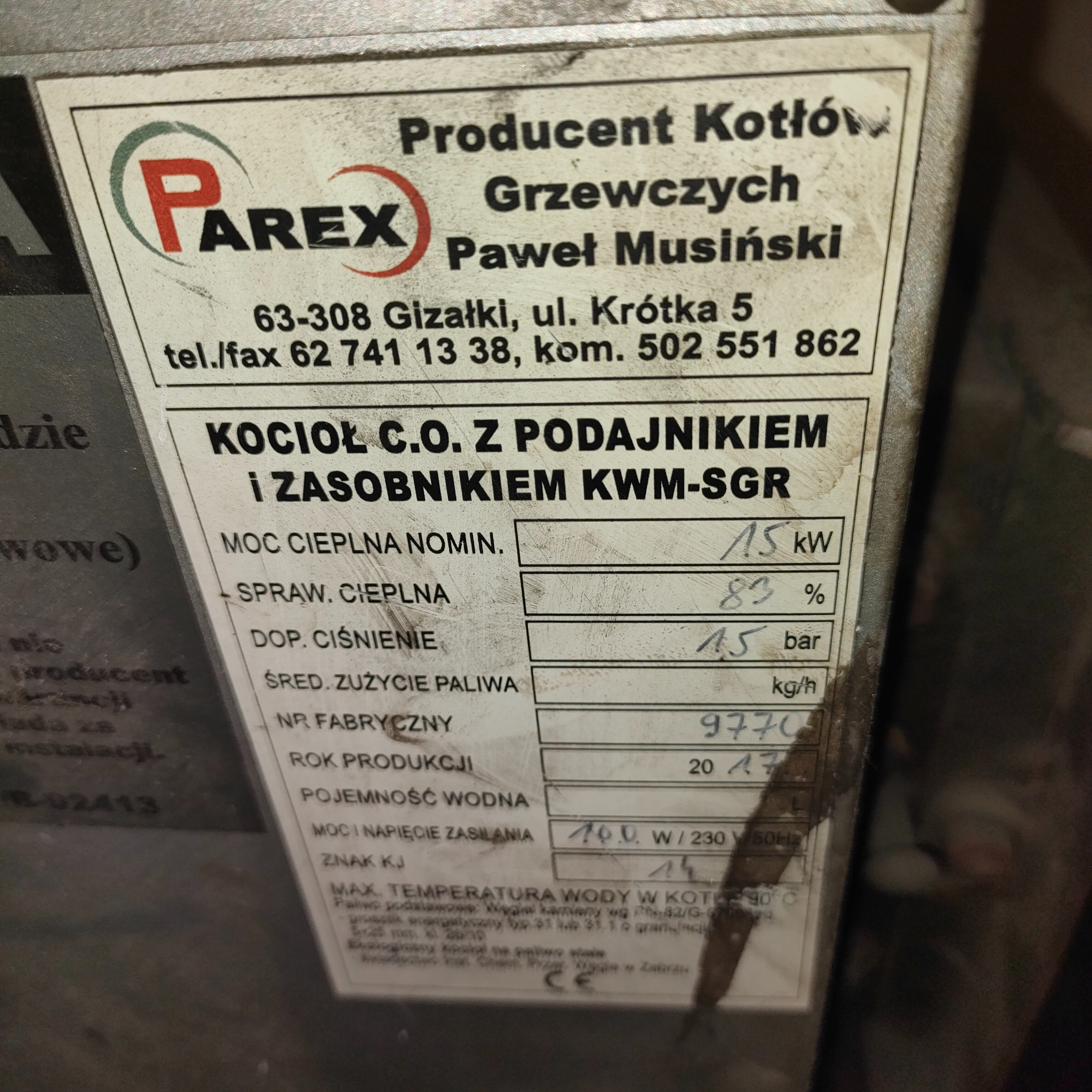

  1. Piec na ekogroszek 15kw Sterowniki mini ster pid Elektro-miz Piec taki jak na zdjęciu Podajnik 8.0 s Pauza 80s Limit obrotów dmuchawy 70% Żądana temperatura 66C Histereza 2 Zawór 4d Brak szybra Dom około 70 metrów Po osiągnięciu żądanej temperatury przechodzi w podtrzymanie, pięć jest zasypywany paliwem i nie ma ognia i paliwo jest podawane cały czas aż zasypuję palnik Klapka dmuchawy tak jak na zdjęciu Próbowałem wszystkiego i nic, dziś wstałem i wszystko było zasypane ekogroszkiem, wyczyściłem wszystko i od nowa rozpalam,nie mam pojęcia co mu dolega i na czym leży problem
