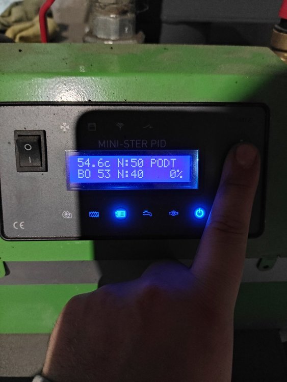

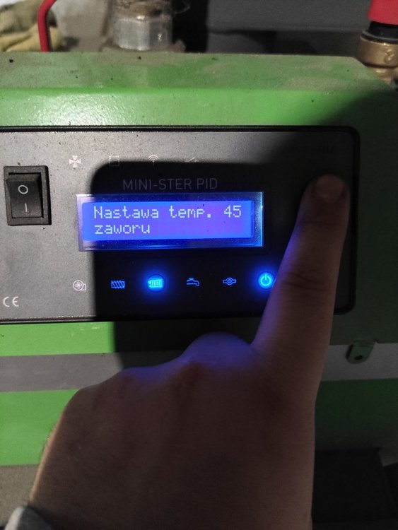

Jest to nasz pierwszy sezon z piecem na eko groszek niestety nie wiem jak go ustawić i ciągle nie dopala węgla może ktoś inny by podpowiedział jak to ustawić, czasami jest tak że temp na piecu jest ustawiona na 50 a dochodzi do 60

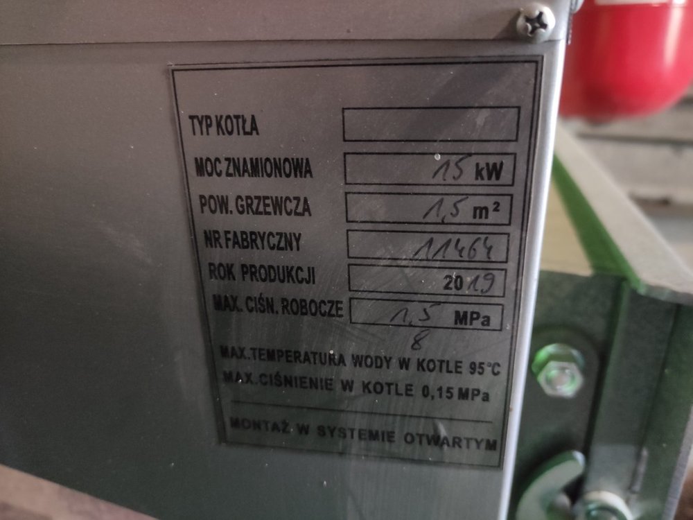

Zobacz sugerowane nastawy w instrukcji kotła
Od nich koryguj
Dla kotła 15kW mniej-więcej 10sek podawanie i 50sek pauza

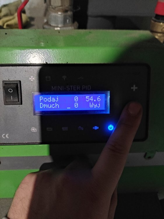

Nadmuch moim zdaniem w granicy 60-70% wyjściowo i do korekcji obserwując
podtrzymanie dmuchawa wygląda ok
moc dmuchawy w podtrzymaniu ja dałbym na 60%
dawka w podtrzymanu 10sekund co drugi przedmuch
Pytanie czy czyściłes samą płytke paleniska oraz komore pod paleniskiem?
