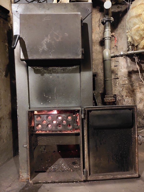

Posiadam piec górno-dolny z lokalnego warsztatu kotlarskiego o mocy 18kW z nadmuchem. Dmuchawa RV-05, sterownik Atmos. Palę w nim pierwszy sezon, aktualnie wyłącznie drewnem. Powoduje to że kocioł od wewnątrz jest usmolony. Rozumiem dlaczego tak się dzieje i dlatego próbowałem palić bez użycia dmuchawy. Rozpaliłem od dołu, załadowałem piec do pełna drewnem i paliłem na delikatnie uchylonych dolnych drzwiczkach (najmniej jak się dało uchylić). Paliło się dobrze, ale w szczytowym momencie temperatura na kotle wynosiła 83st. i to mimo tego, że do tej próby celowo użyłem wilgotnego drewna żeby zbyt mocno się nie paliło. Jest to dla mnie problem, bo 3/4 grzejników w tym domu nie posiada termostatów i w domu robi się sauna. Drugi problem to bezpieczeństwo. Przy takich wysokich temperaturach musiałbym palić tylko kiedy jestem w domu bo jest ryzyko zagotowania się wody. Chcę spróbować palić z dmuchawą, ale na innych ustawieniach w sterowniku żeby zminimalizować zjawisko odkładania się smoły:
- niskie obroty dmuchawy (40%)
- histereza zmniejszona do minimum, na 1st.
- przedmuchy co 1min na okres 10s przy minimalnych obrotach (30%)
- może ustawić wyższą temperaturę pracy, dotąd ustawiałem 57-62 st.
Czy moja propozycja to dobry pomysł? Co jeszcze mógłbym zrobić?

Był taki pomysł żeby kocioł był górno-dolny ,moim zdaniem to nie najlepszy pomysł ,zatkaj górny wlot blachą lub cegłą dociętą na wymiar ,w ten sposób ukierunkujesz kierunek spalania na dolny, nadmuch w tym przypadku może się nie sprawdzić bo on jest skierowany tylko pod ruszt ale musisz sprawdzić i ważna rzecz ruszt od końca wyłóż blaszką na całą szerokość na głębokość zrównaj z tylną przegroda .Takie zmiany robiłem koledze w kotle sas bez dmuchawy ,w razie potrzeby pisz na priv.
Kolega już poradził żeby zasłonić górny przelot, można nawet wełną mineralna uszczelnić i obowiązkowo dołożyć bufor, gdyż kocioł jest zbyt duży aby na drewnie opanować taka moc. Kiszenie na małej mocy to proszenie sie o problemy.
Dzięki za podpowiedzi. Miałem pod ręką kawałek wełny. Zasłoniłem górę i faktycznie ciąg ładnie przekierował się na dół. Rusztu narazie nie przysłaniałem blachą. Domyślam się że ma to zapobiegać przeciąganiu przez komin samego powietrza bez kontaktu z drewnem.

To ja źle zrozumiałem Twoje odniesienie do blachy zakrywającej ruszt. Odczytałem że odnosisz sie do zasłonięcia górnego przelotu wełną. Ta blacha na ruszcie zapobiega wychładzaniu sie żaru.
Teraz się zrozumieliśmy.

Otrzymam w ten sposób coś na kształt pieca dolnego spalania. Zastanawia mnie jeszcze jedna rzecz. Załóżmy, że wprowadzam ww. modyfikacje i rezygnuję z dmuchawy. Jaki byłby teraz najbardziej optymalny sposób doprowadzania powietrza do paleniska?
- spod dolnego rusztu (tak jak piec jest oryginalnie skonstruowany)
- na wysokości dolnych drzwiczek, ale ponad rusztem (np. robiąc otwór w dolnych drzwiczkach)
- na wysokości górnych drzwiczek tak aby powietrze było "przeciągane" przez cały zasyp drewna zabierając ze sobą ewentualne "wyziewy" i kierując się w stronę dolnego wylotu (trzeba by dorobić otwór dolotowy w górnych drzwiczkach)
Możesz wypróbować każdej kombinacji razem i osobno, sam zauważysz kiedy spalanie bedzie najlepsze.
Z tego co  wyczytałem o przeróbkach  na dolne spalanie najbardziej optymalne jest podawanie powietrza od dołu czyli popielnikiem z niewielkim udziałem powietrza znad zasypu.Tako tez radzi guru nasz forumowy kolega Piecuch. Drzwiczki nad popielnikiem powinny być szczelne - w camino które ma zespolone te drzwi  zalecano dorobić sobie blachę i uszczelniać aby wpadające tam powietrze nie wychładzało żaru.
Masz namyśli te małe drzwiczki wewnątrz z okrągłymi otworami?
Tak. Jak widzę na zdjęciu też masz zespolone jak w Camino i innych SEKO  Uszczelnij je na próbę wełną na czas palenia.

@Gruner Wszystko zależy jaki wysoki chcesz utrzymywać żar w kotle.Jeżeli niski to masz rację że trzeba zasłonić wlot powietrza przez drzwiczki żarowe a jeśli chciałbyś spalać z większą ilością żaru a zarazem większą mocą to powinno zostać tak jak jest to na zdjęciu powyżej ale tylko w przypadku gdy jest klapka powietrza PP z popielnika regulowana przez miarkownik ciągu.

Klapki brak bo to konstrukcja pod nadmuch. Trzeba dorobić .
Swoją drogą, głupie zabezpieczenie. Asekuranctwo producenta. Ja palilem w Camino parę lat z nadmuchem i było OK. Fakt, moc nadmuchu na 30% w PID. Potem też dwa sezony na dwustanie. I także OK.
Bez dorobienia PP ... Kiszka.

O to własnie chodzi że tak jak jest nie ma żadnej regulacji ciągu -uchylenie tych wrót nawet na milimetr już daje poteżną dawkę tlenu. Paląc w podobnym kotle SEKO  od góry  mam górne drzwi od PW  te z rozetką ciut nieszczelne  a te dolne tez podwójne wrota otwarte dosłownie na milimetr  i kocioł podpięty do bufora 600l z ogromną  łatwością    robi 80 C - wtedy        odpala  się  pompa obiegowa. W tym trybie zbiornik jest nabity na 85 C po spaleniu  10 kg węgla Marcel. Nie wyobrażam sobie opanować taki wielki kocioł jak ten na zdjęciu bez szczelnych drzwi, rozetki  w górnych i miarkownika w dolnych drzwiach. Zrobiony jako dolny tym bardziej tego potrzebuje  bo także tu jest ryzyko rozpalenia całego wsadu.
Szczelność wszystkich drzwiczek w kotle to podstawa do poprawnej regulacji modulacją kotła, bez tego to czysta loteria jak kocioł się zachowa gdy zawieje mocniej wiatr.
