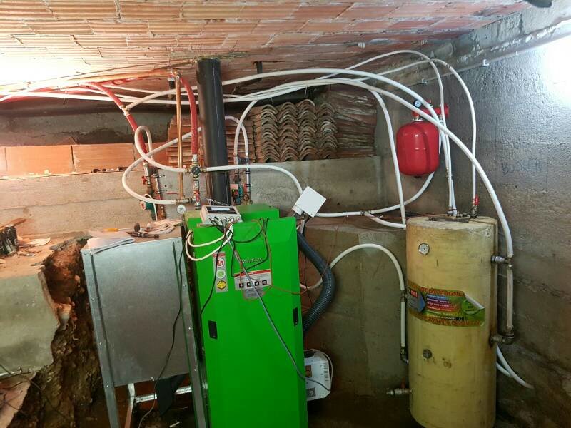

Witam, proszę o pomoc przy nowej instalacji co. Kupiliśmy nowy piec na pellet, pompa energooszczędna wilo 25/60 na obieg co i zwykłą wilo 25/40 na cwu. Zbiornik wzbiorczy zamontowalismy na strychu. Instalacja podłączona jest pod rozdzielacz z grzejnikami na którym wcześniej wiele, wiele lat pracowała gazówka. Od 3 lat była nieaktywna gdyż dom stał pusty, następnie my go kupiliśmy ale piec gazowy używaliśmy tylko do ciepłej wody.
Dwa dni temu, po zakończonych pracach instalacyjnych nowego kotła, odpaliliśmy go na próbę i wszystko świetnie działało, bardzo szybko nagrzały się wszystkie grzejniki i piec pracował sobie spokojnie kilka godzin. Następnego dnia cała woda została spuszczona celem poprawienia kilku złączek. Przy kolejnej próbie kotła pompa nie była w stanie przepchnąć wody w obiegu i co chwila się zapowietrzała, nawet po całym cyklu automatycznego odpowietrzania po minucie znowu się zapowietrzała. Zamienilismy szybko pompy co z cwu i na obiegu cwu wciąż się zapowietrzała. Ta, która była na cwu, dana na co działa ale grzejniki nagrzewały się tylko w górnej części a po kilku godzinach zaczęła hałasować przy pracy. Proszę o pomoc,zaraz załącze zdjęcia
Ale masakra.Tak chaotycznie prowadzone rury PEX góra dół tworzą syfony gdzie będą korki powietrzne to też ciężko będzie odpowietrzyć taką instalację.Trzeba próbowac jakoś odpowietrzyć ten "show" bo zapewne to jest przyczyną ze nie grzeje.Należy dobijać wodę do instalacji małym strumieniem a nie od razu ogień na tłoki.i odpowietrzać na grzejnikach.Te zawory różnicowe(jeszcze w poziomie)bym wywalił tylko mogą stwarzać problemy,przy układzie rozdzielaczowym i w dodatku na tak małych średnicach rur PEX (z przewężeniami na kształtkach)grawitacja nie zadziała

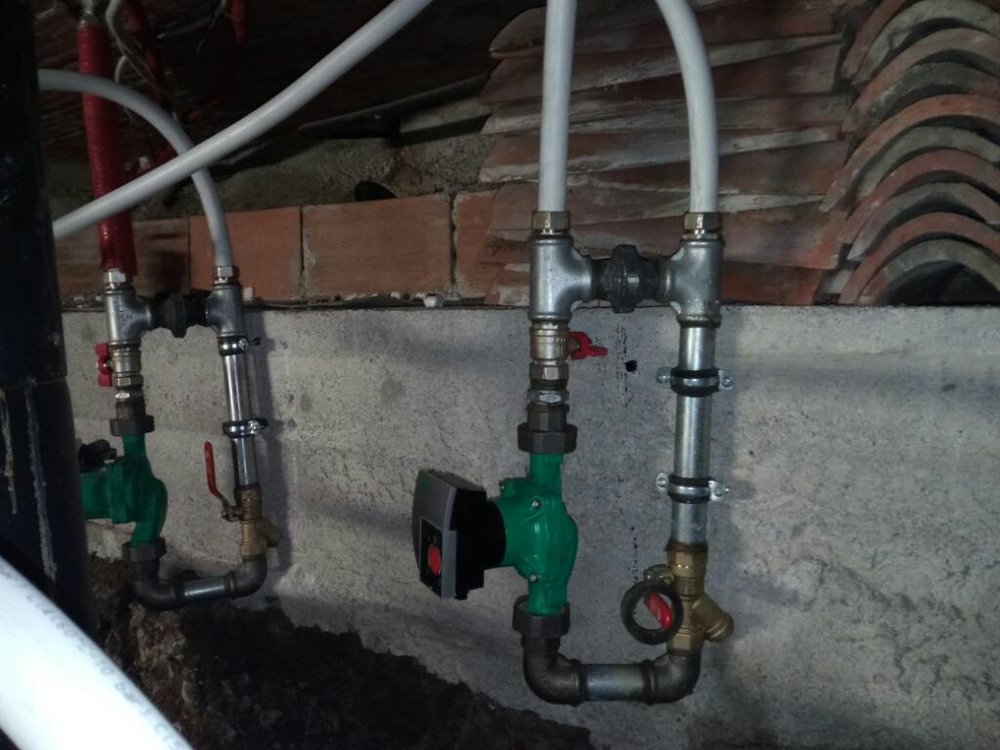

Brak ochrony kotła przed korozją niskotemperaturową,wyjście-dodatkowa pompa pomiędzy 4D a kotłem na powrocie.
Skoro na strychu jest zbiornik wyrównawczy to do czego służy to naczynie przeponowe w kolorze czerwonym?
podejrzewam że być może do CWU(bo takowe powinno być zamontowane na dolocie wody użytkowej z sieci do zasobnika+zawór zwrotny) a jeżeli tak to jest złe takie stosuje się do CO,do CWU jest zazwyczaj w kolorze białem lub niebieskim.Za pompą na CWU powinien być zawór zwrotny bo będzie wychładzać zasobnik

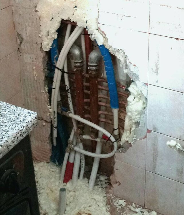

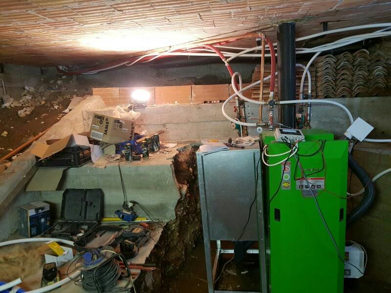

Dawno na forum nie było ....."takiej kaszanki". Zawór różnicowy na zdjęciu nr 2 to chyba majstersztyk partactwa. Jest jakiś zawór 4D (z dużym prawdopodobieństem jest podłączony błędnie!) tylko że za zaworem nie ma pompy a dla poprawnej pracy być powinna. Co to za wynalazek (wygląda jak....... rozdzielacz do ogrzewania ściennego???) jest na zdjęciu nr 4? I pytanie zasadnicze czy te pompy są podłączone elektrycznie? Ta po prawej na pewno nie a  tej po lewej niestety nie widać.

Instalator zamiast na budowę powinien trafić na kurs montażu rur pex!
Edytowane przez mak
Może i jest tak jak to opisałeś , ale znając życie i zwyczaje to  zasilanie jest w peszlu. I wtedy jest błędnie. Na to pytanie  może odpowiedzieć  właściciel. A pompa powinna być za zaworem nie przed a i średnicy zaworu jak i całego obiegu kotłowego powinno się przyjrzeć
Powiedzmy sobie otwarcie: instalacja do utylizacji razem z wykonawca tego dziela :-).
Btw. Chcialbym zauwazyc, ze jest to uklad zmakniety podlaczony pexami od samego kotla. Zycze bezpiecznego uzytkowania!
