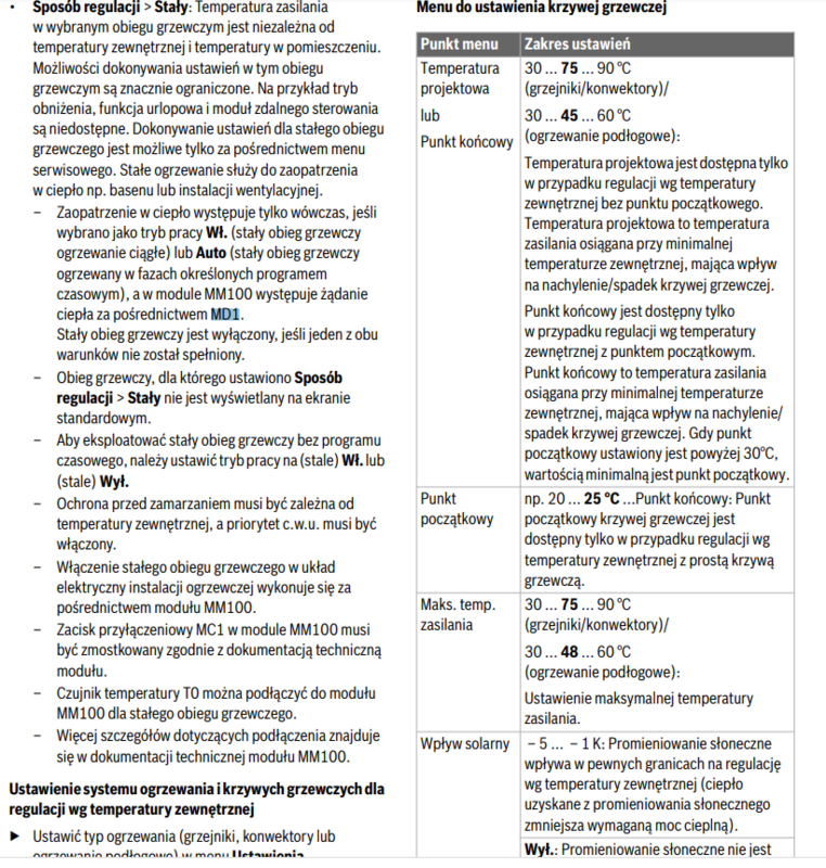

Znalazłem jeszcze taka informacje dotyczącą styku MD1 na module mm100
Cytat
Instalacja 53 Dodatkowo dla obiegu grzewczego w połączeniu z pompą ciepła (ogrzewanie/chłodzenie): czujnik punktu rosy; podłączenie do MD1; w chwili osiągnięcia punktu rosy przesyła sygnał do regulatora w celu uniknięcia tworzenia się kondensatu wskutek dalszego wychładzania i zatrzymuje pompę c.o. Dodatkowo dla obiegu grzewczego stałotemperaturowego: zewnętrzny sygnał zapotrzebowania na ciepło; podłączenie do MD1 (pompa jest załączana tylko wówczas, gdy na module obsługowym włączona jest funkcja zewnętrznego zapotrzebowania na ciepło) napęd elektryczny zaworu mieszającego (opcja); podłączenie do VC1 czujnik temperatury zasilania w przyporządkowanym obiegu grzewczym (opcja); podłączenie do TC1 Dla obiegu ładowania zasobnika (np. za sprzęgłem hydraulicznym): Pompa ładująca zasobnik; podłączenie do PC1; mostek ( rys. 1 [2], str. 88) podłączyć do MC1 Pompa cyrkulacyjna (opcjonalnie); podłączenie do VC1 (zacisk przyłączeniowy 43: pompa cyrkulacyjna faza/zacisk przyłączeniowy 44: wolny) Czujnik temperatury zasilania sprzęgła hydraulicznego (opcjonalnie; nie przy wszystkich modułach obsługowych); podłączenie do T0 Czujnik temperatury zasobnika; podłączenie dotc1. Instalacja osprzętu dodatkowego Osprzęt dodatkowy zainstalować zgodnie z przepisami prawa i dostarczonymi instrukcjami. Jeżeli dołączone instrukcje czujnika punktu rosy lub pompy ciepła nie zawierają innych wymogów: Zamontować czujnik punktu rosy możliwie najbliżej zasobnika buforowego lub w najchłodniejszym miejscu instalacji. Do MD1 można podłączyć równolegle maksymalnie 4czujniki punktu rosy.

A jak by podłączyć pompę ciepła tak żeby podawała temperature trochę wyższą niż ta która jest obliczana przez   kocioł na sprzęgle, wtedy kocioł nie będzie się załączał ?
