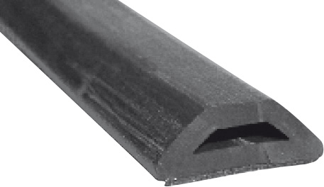

Mam do Was pytanie może ktoś pomoże. W garażu są płytki położone lekkim spadkiem w stronę drzwi i teraz z auto zbiera się woda i rozlewa się po całym garażu. Czy ktoś słyszał o jakiś listwach, które by nie powodowały rozlewania się wody po  bokach, wykonać tak jakby taki lej wielkości auta?
@sambor może Ty coś wiesz na taki temat Mistrzu? Lub jakiś inny pomysł, a może jakiś sylikon położyć grubiej ?

Ja mam spadki i kratkę na środku stanowiska, więc nigdy nie rozpatrywałem takiego problemu
Ale widziałem u kolegi rury takie od kanalizy fi 75 przecięte na pół i złapane na kołki do posadzki + silikon na uszczelnienie między rurą a posadzką.
Myślałem o listwach od klinkieru ale one chyba zbyt delikatne są raczej @sambor. Jakby Ci przyszedł jakiś pomysł daj znała.
@Animus dziękuję za info, teraz nie będę wycinał w płytkach bruzd żeby wstawić kratki. Myślałem nad przyklejeniem czegoś do płytek ale szukam i nic nie wpada mi w oko totalna pustka.
Nad tym się zastanawiałem ale nie wiem czy to zda egzamin.
Nie stać mnie na takie rozwiązania 😉
Połóż mocną plandekę, ale krawędzie ułóż na łatach lub czymś podobnym. Zrobisz sobie szczelną wannę, którą po zgnojeniu możesz wyciągnąć na zewnątrz i oczyścić. Sprawdzone przez lata gnojenia Wranglera w błotach i sniegach.

To idealny wzór położenia płytek, by za pomocą szlifierki kątowej z regulacją obrotów, delikatnie wyskrobać fugę wraz z warstwą kleju.
W powstałą szczelinę osadzasz na kleju  jakiś niezniszczalny płaskownik (blachę), brzegi szczeliny zabezpieczasz silikonem. Od góry tego płaskownika można nasunąć jakoś plastikową ochronę.
To jest super pomysł powiem szczerze @Witek-z-Ulicy
