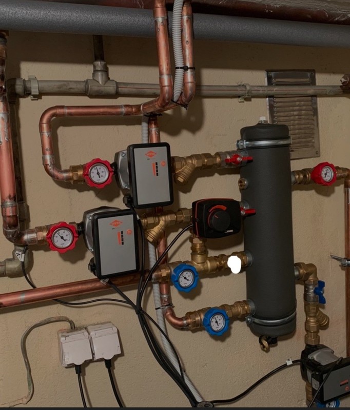

Mam sprzęgło które ma max 70 kw wiec nie jest za małe. U mnie wyglada to tak, że kocioł dostaje ciagle zimna wodę z powrotu jednak sprzęgło powinno to załatwić a tego nie robi. Efekt kocioł mimo ustawienia temp 65 stopni i startu pomp na 60 ma dziwny sterownik pellasax gdzie pompa co włącza się przy 60 a wyłącza przy 58 bo ma 2 stopnie histerezy, która nie zależy od histerezy kotła. Debilizm nad debilizmem kto to tak zaprojektował bo pompa non stop się włącza i wyłącza oczywiście wyłączając również pompę mieszacza. Efekt kolejny jest taki, ze za cholerę jasna nie da się przepchnąć zładu przez sprzęgło by go ogrzać i żeby zimny powrót nie chłodził ciagle sprzęgła które to podciąga zimna wodę do powrotu pieca i go wychładza nie pozwalając mu się podnieść. Co ciekawe już myślałem ze kocioł jest zbyt słaby, ale jak włączę cwu to mimo że grzeje obieg co i cwu to wstaje i idzie do zadanej nawet dosyć szybko. Dlaczego ? Przecież sprzęgło to nie jest prom kosmiczny żeby miało coś zepsute bo tam się nie ma co popsuć. Wyglada to tak jakby pompa kotłowa nie umiała przeciągnąć gorącej wody na dolni obieg bo pompa w sprzęgle siedzi na powrocie i wodę musi ściągać. Zamiast tego ciągnie wodę z zimnego powrotu a dodatkowo automatyka kotła zachowuje się jakby to jakiś idiota zaprojektował . Rozmawiałem z Plum który jest producentem sterownika Pellasx i oni kazali dać histerezy pompy 2 stopnie a nie ustawiona minus histereza kotła.
Gdyby było tak start co na 60 i pompa powiedzmy trzyma się do 45 i chodzi co i mieszacza to woda się powoli będzie ogrzewać podnosić powrót itd...a jak spadnie na chwile do 45 to nic się nie stanie, kocioł miałby czas na podniesienie się a nie w koło wlacz wyłącz pompę zamknij otwórz mieszacz Masakra.
Spróbuj włączyć rownolegle grze je cwu na jakimś niskim biegu i zobacz czy nie dojdzie szybciej do zadanej.
Jak ktoś ma jakiś pomysł to co mogę zrobić to:
Wywalić sprzęgło i przerobić na zawór 4D - wiem wiem niby nie do pelletu, sprzęgło lepsze - posłuchałem i narazie lipa na całej linii. Zmienić pompę ładująca na mocniejsza mam pompę 3.6 m3 na max przepływie i reszta odp. ustawionych żeby nie walczyły z sobą o wodę stad sprzęgło bo wpięte to jest w stara Instalcje ale wody łącznie z kotłem jest ok 330 litrów wiec nie tak dużo.
wpiąć na krótko kocioł na obieg bezpośrednio  ustawić start tej durnej pompy na 60 i czekać jak długo zajmie kotłowni nagrzanie całej wody w instalacji wiem wiem - powrót się pewnie zwali na 35-40 stopni i powoli kocioł wstanie.
zostawic jak jest a pompa CO sterować zewnętrznie albo wywalić sterownik z kotła i wstawić inny jakiś R. Kontrol pellasa aby była gwarancja a w nowych maja już sterowanie od histerezy lub histereza jest stała chyba 15 stopni od zadanej załączenia CO...
wywalic z piwnicy kocioł I kupić inny ....a ten na żyletki.
wstwić bufor??? Mam już sprzęgło które miało wszystko rozwiązać gorący powrót mieszanie wody walki pomp dopasowanie do obiegu i co wielkie nic. Na starym kotle tydzień temu wszystko grzało ...
na bufor nie mam miejsca a jak już to wiszący 100-120 l więcej mie ma szans efekt będzie ten sam co bez bufora dlaczego? Bo tak samo wodę z kiego wyciągnie i zamiast 3 minut to 10 to potrwa i po sprawie .
Moze ktoś ma pomysł bo jak nie to kocioł z piwnicy wyleci i wstawię ekogroszek.

zdjecie sprzęgła poniżej

Pompa CO ma być jako CO i podpięta za sprzęgłem na instalację, a pompa przy kotle ma być jako dodatkowa " krótkiego obiegu"

Nie mam opcji pompa co jako pompa krótkiego obiegu bo nie występuje tu coś takiego jako przewalowa w sterowniku.
jest pompa co, pompa cwu i pompa mieszacza, naturalnym jest ze pompa co to pompa kocioł sprzęgło a pompa mieszacza to pompa za zaworem 3 d która podaje na grzejniki. Cwu wiadomo i koniec nic więcej w sterowaniu nie ma.
danie pompy co czyli kocioł sprzęgło na najśmielszymi bieg nie ma sensu bo pompa mieszacza chodzi na 2 biegu wiec sprzęgło na 1 nie wysoki dostarczać wody. Autoadapt tez nic nie zmienia. Za mieszaczem mam tylko grzejniki żadnych podłogowego ani nic.

Producent sprzęgła ma różne wersje bo są i takie co są przystosowane do kotłów kondensacyjnych i to one wlasnie dbają o niski powrót.
@kult5 nie da się ograniczyć nic w sterowniku, pompa ładująca chodzi na 4 a grzejników na 2. Duży zład wody czyli jaki? Bo 300 l wody gdzie kocioł na 65 to nie jest nic wielkiego. Producent sterownika a w zasadzie pellas tak go ograniczył że tam ustawić się nie da nic. Nie sadze abym coś uzyskał zamieniając sprzęgło na zawór 4d bo efekt przymykania i upuszczania wody będzie taki sam.
co do skrzyżowania grzejników to testowałem skręcanie zaworami i efekt nie jest taki jakbym oczekiwał , a nawet wydaje mi się gorzej było z nagrzewaniem bo skrzyżowany grzejnik odbierał ciepło a oddawał bardzo długo powrotem zimna wodę powolutku .... jak jest otwarty to zimna przejdzie dosyć szybko i powrót się dość szybko nagrzewa.
Producent proponuje założyć atv między sprzęgłem a kotłem ok mogę to zrobić ale nam dylemat jaki wstawić. Np regulują tsvb ma początek otwarcia 52 a koniec otwarcia 58 gdzie żeby to nastąpiło to temp zasilania musi być na poziomie aż 63 stopni. Strasznie wysoko jak ma utrzymywać 55 stopni to jest duży rozrzut . Nie lepszy byłby 50 stopni wtedy pewnie otwarcie będzie analogiczne pełen otwarcie ok 53 przy zasilaniu ok 58. Jak zawór się otworzy musi dać wodę do sprzęgła a start pompy wtedy na ile ustawić? Przypominam że start co daje start pompy mieszacza a zawór bez obiegu pompa co się przecież nie otworzy wiec skoro będzie działać pompa kotłowa to będzie i działać pompa mieszacza który się otworzy na max bo będzie chciał zasilać grzejniki. To pytanie jest czym? Zimna wodą przecież w sprzęgle będzie tylko zimna woda bo będzie krążyć przez atv aż do 58 stopni minimum. Co za ludzie projektują te sterowania.....
I  niestety ponoć jest tak w każdym sterze start pompy Co powoduje start pompy mieszacza stop Co oznacza stop pompy mieszacza i tak to działa w pello, plum, pellas ....
pytanie co da atv....
Masz za małe opory po stronie grzejnikow i sprzęgło  nie spełnia swej roli, gdybys miał niee wiem kryze, albo zawór kulowy na powrocie sprzęgła od strony grzejnikow i go przykręcił to wszystko by ci dobrze działało. Kocioł mal wyzszy powrot, nie wyłączala pompa itd. Moze wlasnie w tym problem ze sprzeglo jest to 70 kW a kocioł 15. Na sprzegle masz zawor na zasilaniu a przydał by sie na powrocie.
Zawor atv tez powinien pomoc, bo dostaniesz wysoki powrot, zjedziesz z obrotami pompy na kotle i kociol na bank ci podniesie temperature o te 10 stopni. Rozwiazac problem mozna na kilka sposobow.

Dziękuje za info ale w zasadzie każde małe  sprzęgło to produkt który może przenieś moc 50-70 kw ale w ścisłe określonych warunkach. Czy to afriso typu blh czy Terwat czy jakieś inne one są w zasadzie takie same. Montaż sprzęgła z pojemnością wodna 1.2 litra to tez nieporozumienie. To sprzęgło ma 70 kw przy przepływie 3.8 m3/h.
Pompa sprzęgła ma chodzić na max i moja tak pracuje mając przepływ ok 3.6 m3/h.
Mam zawór po stronie powrotu do sprzęgła i mogę go przykręcić i zdławić przepływ tylko co to da? Pompa chodzi na 2 biegu jak skrzyzuje powrót to pompa nie da rady przepchać czynnika i wypchnąć go na drugie piętro. Poza tym już to testowałem i wcale to nie podnosi powrotu a jedynie skutkuje tym że kaloryfery są letnie na gorze a na dole ciepłe. Instalacja wolniej się nagrzewa a ilość zimnej wody z powrotu co prawda jest mniejsza bo skręcony jest zawór ale tez i wymiana wody w grzejnikach jest mniejsza i wolniejsza wiec nagrzewanie trwa 2 razy dłużej a kocioł i tak chodzi.
Jak mam rozumieć że na sprzęgle mam zawór na zasilaniu a przydał by się na powrocie ?
poparz na fotkę wszystkie czerwone to zasilania i to są zawory kulowe a niebieskie powroty i tez kulowe mogę je przymykać jak chce. Ustawienie pompki na 1 bieg tez nic nie daje bo efekt jest taki sam jak po skręceniu zaworu z powrotu, woda idzie wolno i trwa to ze 2 h zanim woda się obróci z pare razy aby kaloryfery zrobiły się ciepłe. Dam mocniejsza pompę  a zasilaniu sprzęgła i zobaczę ck się dzieje.
jak mam rozumieć małe opory od grzejników? Mam na nich zwykle zawory kulowe tez mogę je podkręcać by zmniejszyć przepływ - efekt ten sam wolny przepływ wody i dluuugie nagrzewanie instalacji i praca kotła 2 h .
robilem test który zalecił producent sprzęgła pompa na 40 stopni start i zawór 3 d ręcznie na max - wtedy od zera kocioł grzał cały zład wody wymieniając ja na bieżąco i powoli ogrzewając wtedy chyba szło mu najszybciej i bez wyłączenia pomp bo była nisko ustawiona - wszystko się zagrzało w ok 1 h.
Byłem pogmerac zaworem na powrocie sprzęgła z grzejników powrót urósł o 1 stopień ale zmienia się  ciśnienie na manometrze z 0.65-0.7 do 0.5 czyli przepływ maleje. Zostawię i poobserwuje . Skręcenie zaworu powrotu do sprzęgła skutkuje tez innym stopniem otwarcia zaworu 3D mniejszy przepływ czynnika do podmieszania i schładzania zaworu powoduje jego większe otwarci.

W miejscu zaznaczonym na bialo powonno byc dlawienie, tak dobrane żeby woda ze  sprzegla w wiekszym stopniu wracala na kocioł a w mniejszym szła na instalacje. Powyżej na zasilaniu masz zawór kulowy ale z nim trzeba wiecej uwazac co sie robi poniewaz z lewej jest pompa i można doprowadzić do kawitacji.
