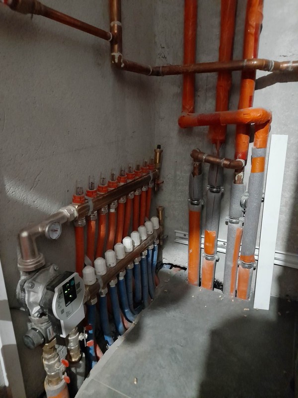

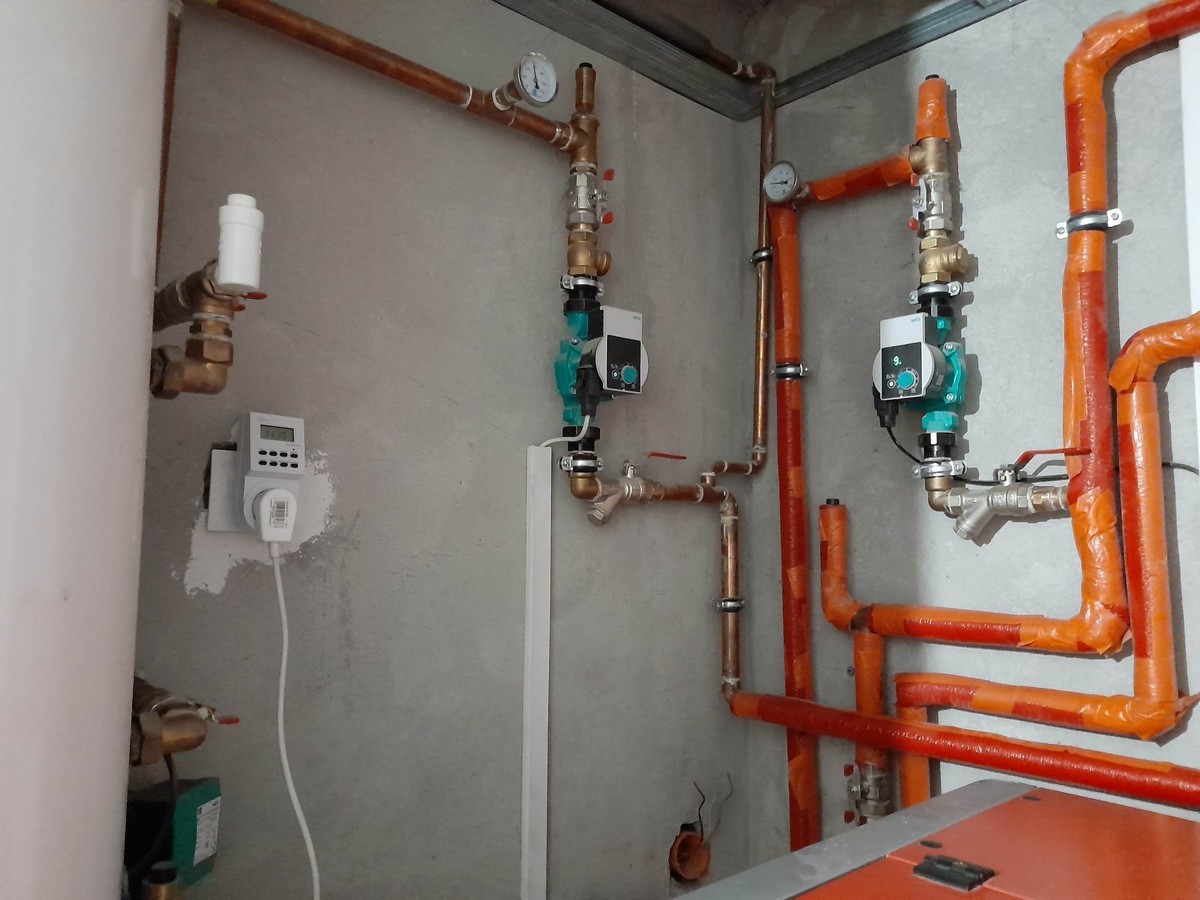

  1. A czy w moim przypadku lepiej jest zamontowac sprzeglo czy moze zmniejszyc przeplywy na pompie podlogowki z 2 na 1 bieg?

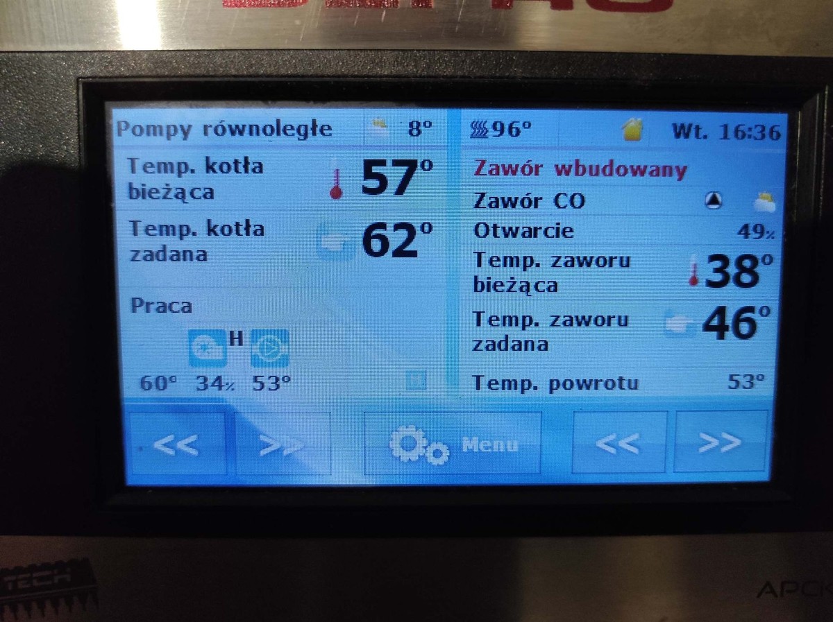

  2. Ponizej parametry z pracy kotla. Dajcie znac jesli macie jakies sugestie. Problem caly czas istnieje.

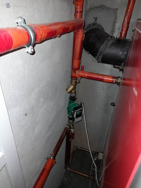

  3. Wyłączenie powrotu miało taki skutek, że piec nie mógł dobić do 50 stopni przez wiele godzin. Jakieś inne sugestie co do ustawień lub samej instalacji?

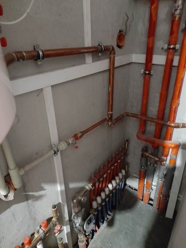

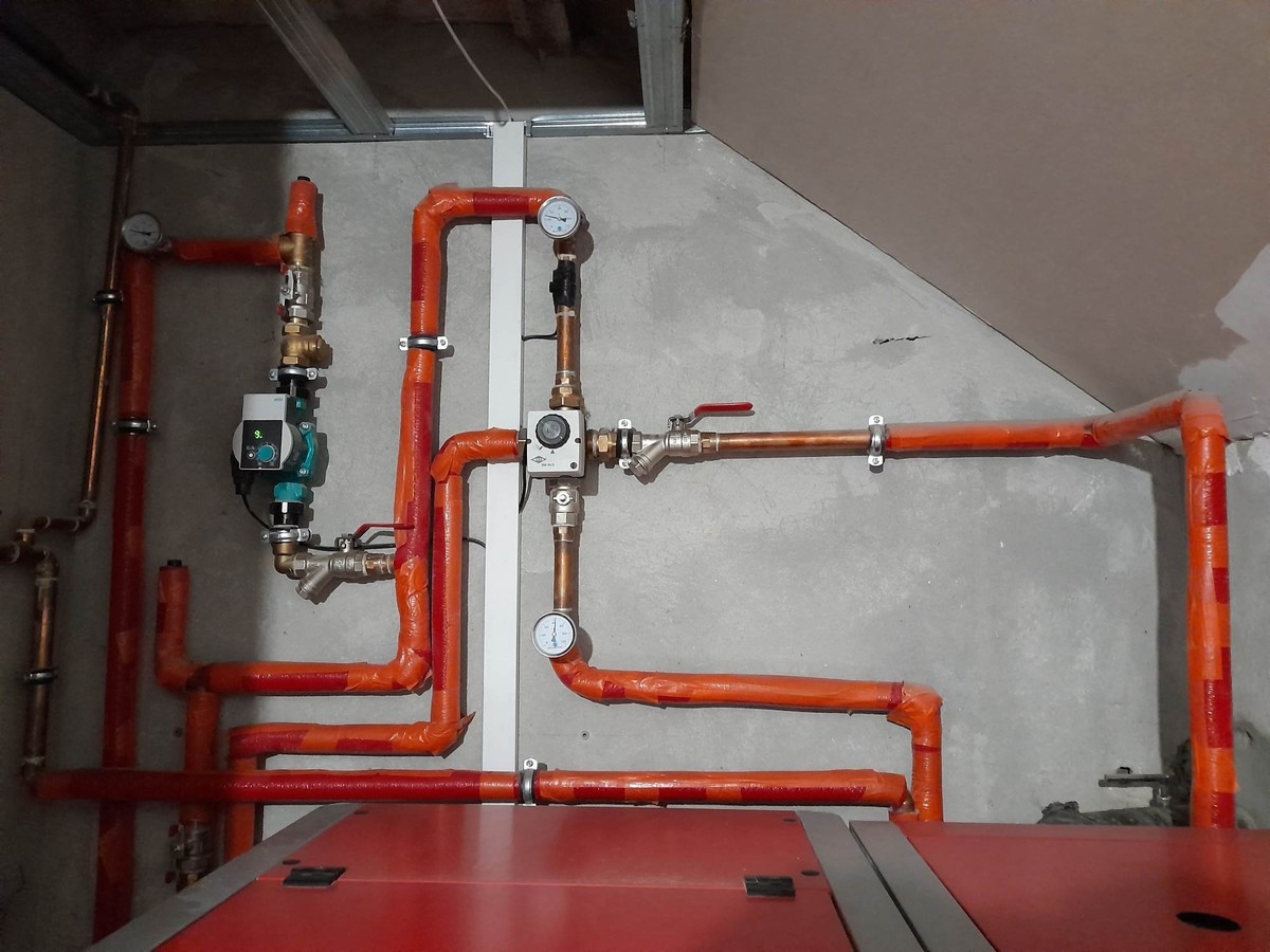

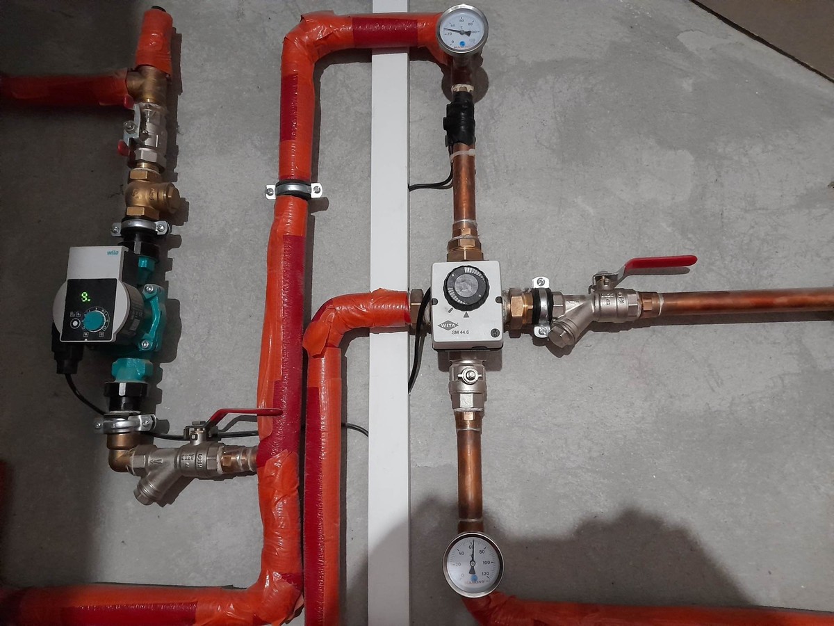

  4. A jaka powinna byc temperatura zalaczania pomp przy zadanej na piecu 62? Jakie biegi i nastawy na pompach? Dodam, ze na rotametrach trudno jest uzyskac wiekszy przeplyw niz 2 na podlogowce.
