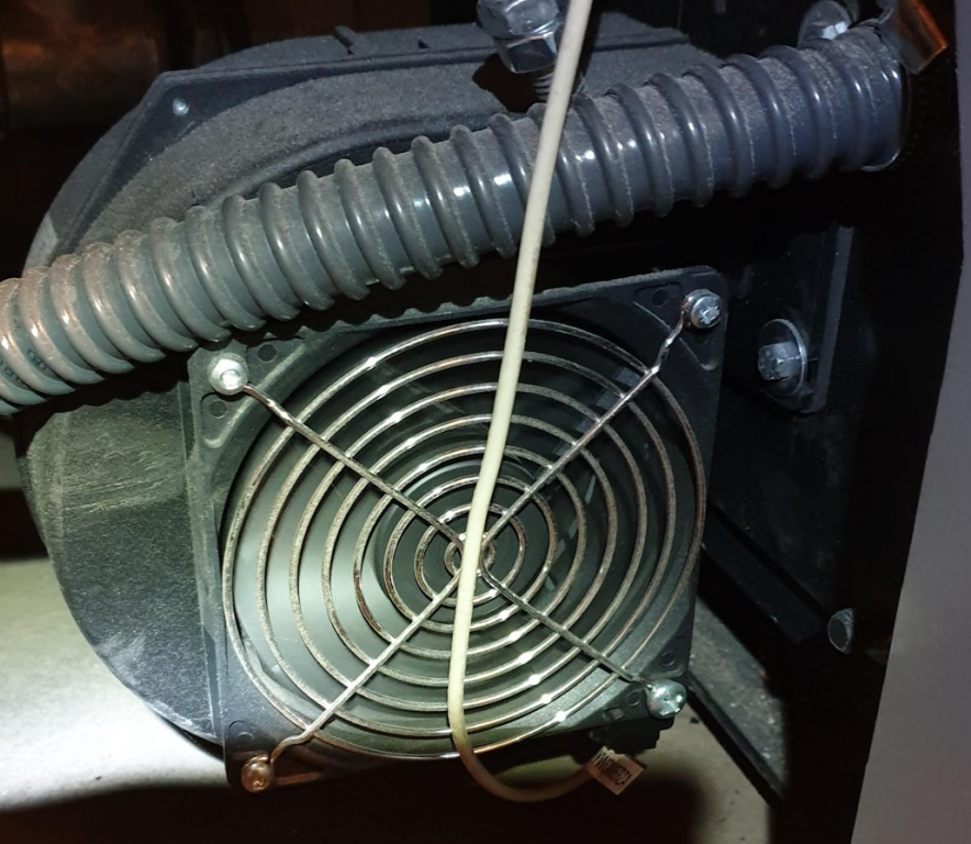

Cześć,
Jestem nowym posiadaczem Defro 20KW z sterownikiem K1pv4. Póki co działałem w trybie PID. Temperaturę kotła mam ustawioną na 60C posiadam pompę CO, pompę przewałową oraz zawór 3drożny. Działam na trybie pomp równoległych. Udało mi się dość do takich ustawień, że kocioł działał w zakresie 58-61C przy zadanej 60C. W menu serwisowym miałem czas podawana 1s/4s, czasy podawania 45s/95s, wentylator 16bieg/45bieg, obroty 90/420. Posiadam czujnik zewnętrzny który steruje temp zaworu. Temperaturę powrotu na pompie przewałowej mam ustawioną na 65C (celowo), tak doczytałem, że jest lepiej jak ona non stop działa to mi się w sumie sprawdzało. Załączanie pomp przy temp 50C. Na zaworze ochronę powrotu mam ostawioną na 50C. Kocioł działał w 65% i było całkiem ok. Dziś wyłączyłem piec chwilowo do czyszczenia. Po ponownym uruchomieniu na tych ustawieniach lipa, temp zadana dalej 60C a kotła ledwo 50C spaliny 48-50C, kocioł zmieniłem na moc 100%, dalej nic... Co mnie zastanawia najbardziej wentylator na sterowniku pokazuje że działa w 100% a go w ogóle nie słychać, jakby działał na mocy min co jest dla mnie absurdalne, halo skoro nie mam zadanej mocy to powinno wszystko chodzić na max, max wentylator wg ustawień i max czas podawania wg. ustawień, a szanowny wentylator po jakimś czasie w ogóle się wyłączył to jak to ma się rozpalić!? A na sterowniku 100%... Już czytałem też żeby wyłączyć hallotron nadmuchu, ale z kolei na filmach na yt zalecają żeby był włączony już nie wiem co robić... Piec w ogóle nie działa wg jakiejś sensownej logiki, ma zadane 60C ma 50C a zachowuje się jakby był w trybie nadzoru... Na chwile obecną wyłączyłem PID i jade na manualu żeby nie pluć lodem w nocy...
Proszę powiedzcie mi co mogę sprawdzić, zmienić, dlaczego ten wentylator tak leci w kulki? Czy to problem sterownika który nie ogarnia hallotronu? po co on w ogóle jest? Rozumiem że to ten wentylator maly zamontowany na wentylatorze z boku?
Btw nad hallotronem mam na wentylatorze jakąś dziwną srebrną wajchę która trochę trzeszczy z wstrząsów ale nie da się jej przesunąć w żadną stronę ktoś wie co to?

Ile razy jeszcze mamy ci pisać, że wielkością turbinki przepływomierza na wentylatorze. M JAK MAŁY.

@drakoo jesli kociol poprawnie pracuje na wylaczonym hallotronie to szukaj przyczyny z turbinka (ten wiatraczek przy dmuchawie).
Sprawdz czy i jak sie obraca gdy dmuchawa pracuje. Moze cos wpadlo, jest brudna, sprawdz droznosc kanalu nadmuchowego palnika, itd. Odczyt impulsow z hallotronu jest w menu serwisowym kod 2902 (przynajmniej ten kod u mnie dziala).
Uwazam ze sam pomysl pomiaru ilosci powietrza jest ok, tak wykonanie montazu juz niekoniecznie. Nie Ty pierwszy masz z tym problem. Kombinuj gdyz warto ten hallotron miec zalaczony.

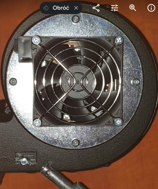

Wszystkie Defro mają tylko i wyłacznie retorty od kilku lat. Rynien nie ma i nie będzie. Tak wygląda wentylator Defro z mała turbinką:
image.thumb.png.27af57ae92b52c794d9ca9953e34e10d.png`
A tak wyglądały duże turbinki:
Małą turbinka kręci sie około 3 razy szybciej od dużej, zatem jeśli wybrałeś 20RET zamiast 20M, to zredukowałeś moc kotła trzykrotnie i rozpirzyłeś cały algorytm sterownika.

W takim razie zgadza się mam małą turbinkę, dzięki jutro będę testował. A jak te parametry które podałem powinienem coś zmienić?
