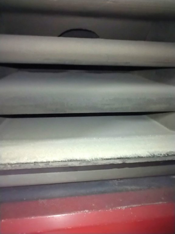

Czyli koniec końców wyszło na moje za mała dawka za duża przerwa. O ile wcześniej ten stosunek wynosił 1:11,25 to po zmianie wynosi 1:9 przy pełnej mocy. Nie biorę pod uwagę zmiany wentylatora roboczego i obrotów dmuchawy. Zresztą pozwoliłem sobie na przetestowanie tych pierwszych ustawień i jak dla mnie super się sprawdzają poza jedną zmianą - dawka 4-7. Pisząc super nie chodzi tylko o samą pracę a o czystość w kotle, było szaro robi się biało, czyli warto eksperymentować, dzięki. Pozdrawiam.

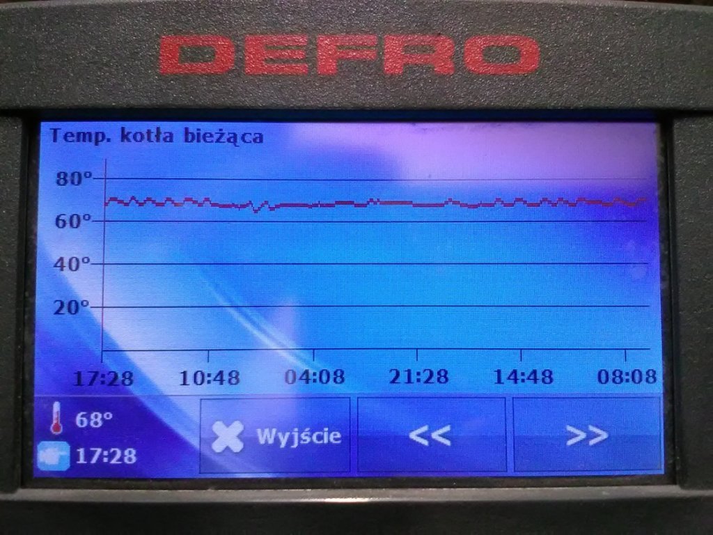

U mnie wygląda  tak:
Dziś mnie już nie będzie w domu, jutro sprawdzę jak wygląda w środku, liczyłem że można trochę bardziej wyrównać ten wykres. Kaloryfery mam lekko odkręcone, są z termostatem. Mam też czujnik zewnętrzny który reguluje temp na zaworze.

Równa kreska to mit. Zresztą jak chcesz to zrobić, jak kocioł chodzi na mocy minimalnej?

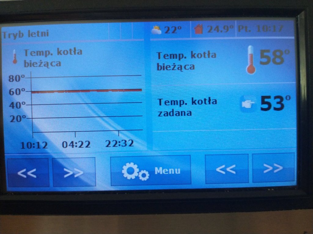

No jeżeli chodzi o linię to wcześniej miałem tak ale teraz nie pamiętam nawet tych ustawień, obecnie piec sterowany że sterownika pokojowego, po uzyskaniu zadanej pomieszczenia wyłącza się pompa co. Temperaturę pomieszczenia trzyma jak widać ponieważ zawór pracuje normalnie a ciepło płynie sobie grawitacyjnie ponieważ jest obejście z zaworem różnicowym. Przy dodatnich temperaturach pompa c.o. praktycznie się nie włącza. IMG_20210716_101308080_MP.thumb.jpg.0de41d658536c446ae02184b62dcd5b1.jpg
Sorry to tryb letni, na ale utrzymać taka linię przy tak mal odbiorze to chyba też nieźle.
Tryb letni i 22 stopnie na zewnątrz 🙂
Daj aktualny wykres.

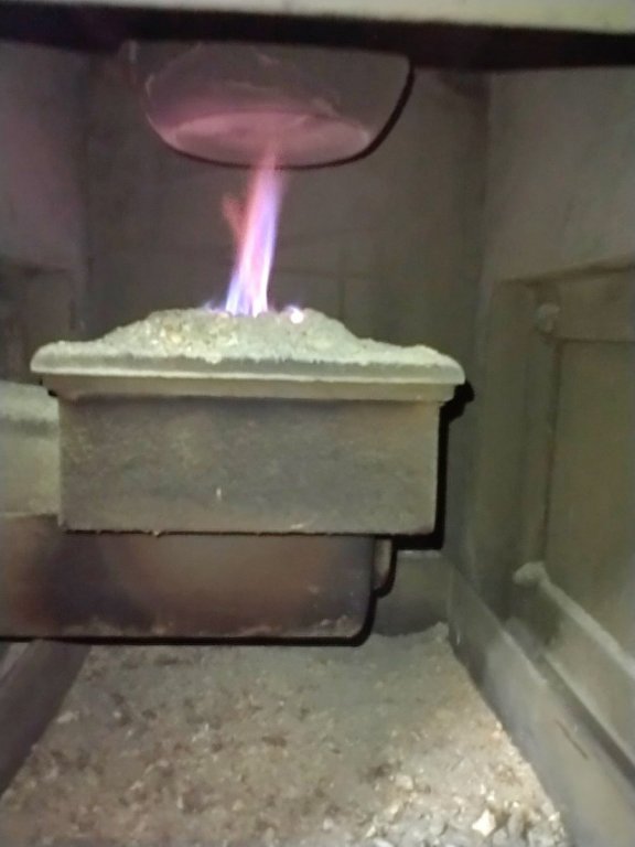

Takie coś was zadowoli ?IMG_20210530_120047183.thumb.jpg.37d09192fbff8ade33facbf305f0bfe9.jpg IMG_20210530_120028917.thumb.jpg.914d8b65258ceec9521091885960a5fa.jpg

No ale to inny palnik. Ale mimo to wygląda imponująco 🙂
Edytowane przez drakoo
No inny, a czy ja pisałem że nam Defro ? Pisałem że sterownik też TECHa ,zasada działania ta sama parametry podobne.

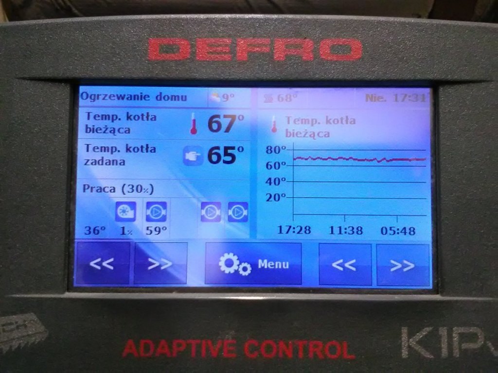

A co to jest za opcja "Test" która wyświetla się w miejscu "Praca" i "Nadzór", wcześniej tego nie widziałem.
To normalne.
Masz tak małe zapotrzebowanie na ciepło, że temperatura spalin jest dużo niższa od wody w kotle. Zatem sterownik podbija na chwilę moc, żeby sprawdzić działanie czujnika.

Dokładnie tak jak pisałem - temperaturę spalin masz poniżej temperatury kotła, bo pewnie kocioł cały czas idzie na 1%. Przyjdzie zima, testy się skończą. To normalne i nie ma co sie przejmować.
Tak tak masz pewnie rację, temp miał 65 spadło z 66 więc już chwilę chodził w nadzorze, spaliny mogły być w granicy 56 57C. Zmieniłem rano moc kotła na 70% obserwuję co się dzieje.
