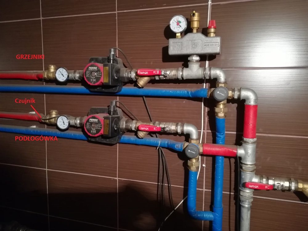

  1. Chciałbym się doradzić czy na załączonych zdjęciach czujnik podłogówki (Pompa dodatkowa 1 na sterowniku) jest poprawnie zamontowany/osadzony?
Na sterowniku mogę ustawić temp. min. (20C) oraz max. (24C) - Czyli, gdy temp. na piecu spadnie poniżej 20C to pompa nie działa, czeka na ogrzanie wody. Gdy temp. w pokoju przy ogrzewaniu podłogowym będzie powyżej 24C to wtedy pompa przestaje pracować gdyż podłogówka osiągnęła zadaną temperaturę?

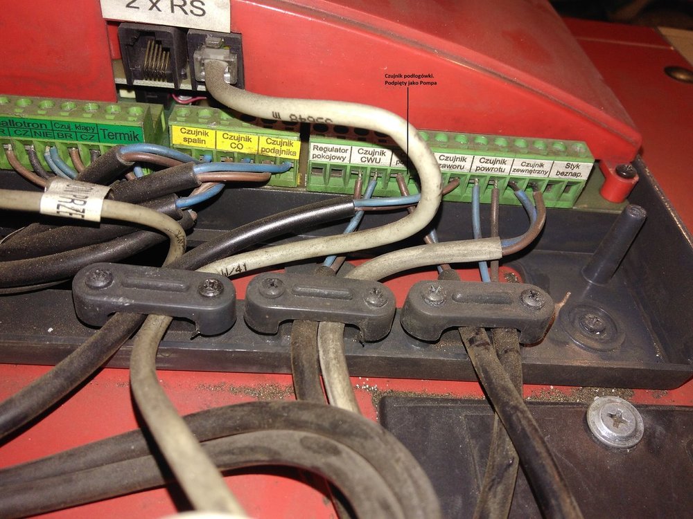

Hydraulik podłączył czujnik tuż za pompą i bardzo ciężko jest włączyć podłogówkę tak by nie szła tam woda o temp. 50C
Kabel z czujnikiem jest dość krótki a pasuje go pociągnąć z kotłowni (piwnica) do salonu na parterze, trzeba konkretny czujnik pod sterownik czy każdy będzie działać?

    2. Czujnik powrotu lezy sobie swobodnie.... Gdzie on powinien być zamontowany?

musisz sprawdzić czy
1 pompa dodatkowa 1 jest ustawiona jako pompa podłogowa
2) założyć na ten zawór 4d dla podłogówki siłownik, podpiąc go do sterownika, wprawdzić czasy, krzywe grzewcze itp.
3) czujnik temp. zewnętrznej chyba masz podłączony
4) wyłączyć ochronę powrotu dla tego elektrozaworu
5 ) jesteś w błędzie ten czujnik nie ma iść do pokoju tylko ma być wpięty tu gdzie jest, ma mierzyćtemp. czynnika grzewczego według zadanej z krzywej grzewcze i korygować położenie zaworu, 24 stopnie które teraz ustawiłeś to temp. zadana za zaworem jakbyś nie miał aktywnej pogodówki, niestety nie działa to u ciebie bo nie masz siłownika na zaworze i jedyne co go może pokręcić to ty, także proponujję skręcić ten zawór żeby nie szło ci w podłogę 50  :)
p.s. lepiej by było dla kotła gdyby obieg podłogowy był wpięty za zaworem 4d grzejnikowym, do tego pompa kotłowa. Ta grupa bezpieczenstwa tez nie w tym miejscu, ciekawe jak masz wpiete naczynie wzbiorcze/przeponowe

3) podpięty jest
5) Jeśli czujnik jest dobrze podpięty to wychodzi na to, że pompa podłogowa cały czas będzie włączona i podłogówka będzie grzać 24/7 i będzie podawać powiedzmy max 30C (teraz tyle jest mniej więcej ustawione) regulowane zaworem 4D? W jaki sposób mogę ustawić automatyczne wyłączenie podłogówki gdy w domu jest już za ciepło?
Nie chcę by podłogówka chodziła cały czas grzejąc 25C powiedzmy, gdy w domu jest już 30C
6) Całego p.s. nie bardzo rozumiem. Dlaczego jest w złym miejscu grupa bezpieczeństwa? Czemu obieg podłogowy za zaworem 4d grzejnikowym?
O to właśnie chodzi żeby pompa podłogowa chodziła non stop, to siłownik i krzywa grzewcza odpowiada za to żebyś w domu nie miał za gorąco dlatego powinieneś go założyć jeśli nie chcesz wydać majątku na opał. Nie da się jej wyłączyć. Chyba żebyś ją podpiął jako pompę c.o. ( może być razem z nią pod warunkiem że obciążalność wyjścia spełnia sumaryczną moc obu pomp), kupić dwustanowy regulator pokojowy, podłączyć go do sterownika kotła i ustawić w menu: regulator pokojowy --> regulator standard, później ustawić w menu: regulator pokojowy tryb --> sterowanie pompą c.o. Wtedy jak dom ci się nagrzeje to regulator wyłączy pompy. Jednak nadal uważam że powinieneś zainwestować w siłownik, nie po to kupiłeś zawór 3d żeby biegać do kotłowni i nim kręcić.
6) zawór bezpieczeństwa powinien być przed zaworami 4d, odpowietrznik nie po stronie ssawnej pompy. CO do zaworu 4d podłogowego to lepiej by było jakby ta zimna woda wracająca z podłogi zmieszała się z tą cieplejszą wracającą z grzejników . Ale możesz tak zostawić tylko załóż pompę kotłową na samym dole tej niebieskiej rury ( główna rura powrotna)
