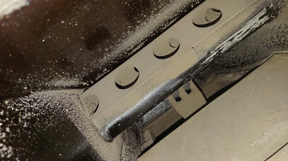

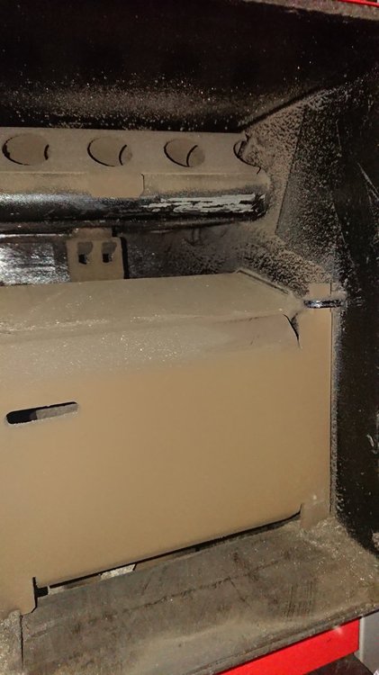

Czym może być spowodowane osadzanie się takiego szklistego nalotu w kotle aktualnie zasypane ekogroszkiem tresko plus
Zwiększona została temperatur pieca do 65 ale nic to nie zmienia
Kolego mam ten sam kocioł tylko 20KW. Mialem podobny problem i to co mogę Ci doradzić to:
1. Zrób kocioł na 100 % mocy.
2. Temperatura kotła zadana 65st.
3. Pompa CWU lato załączona na stale(w menu serwisowym)=zawsze gorący powrót.
4. Ekogroszek o kaloryczności powyżej 28(tak jak mówi instrukcja kotła).
5. Ekogroszek musi być wysuszony.
6. Klapka wentylatora podniesiona na stałe.
Stosując się do powyższych w kotle mam czysto nawet w trybie letnim. W chwili obecnej u Ciebie się nie pali tylko kisi/dusi.
