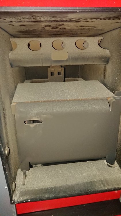

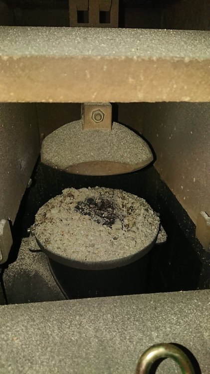

  2. Czym może być spowodowane osadzanie się takiego szklistego nalotu w kotle aktualnie zasypane ekogroszkiem tresko plus Zwiększona została temperatur pieca do 65 ale nic to nie zmienia

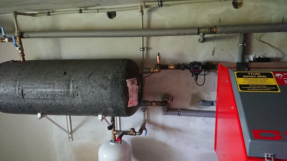

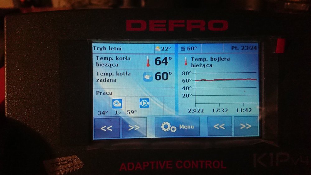

  4. Czyli zmieniłeś tylko histereze a pompa została dezaktywowana w menu serwis? Zbiornik mam 140l pobory wody 4 osoby dorosłe 1 dziecko czujnik w boilerze jest wsadzony w głąb na ok 20 cm
  5. HarryH dziękuję za odpowiedź tak jest mała turbina na wentylatorze Odnośnie pompy cwu gdy ja wyłączę a ustawie zadana 65 to wówczas nie będzie za bardzo przebijało temperatury na piecu? Jeżeli zostawię zalonczona pompe cuwi ustawę na 65 piec to woda będzie mega gorąca

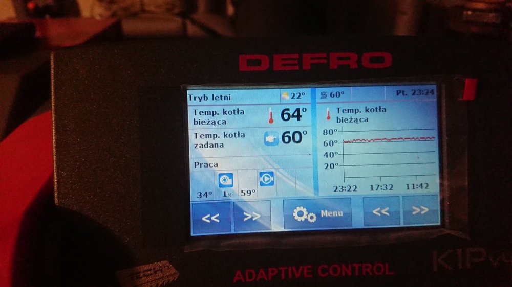

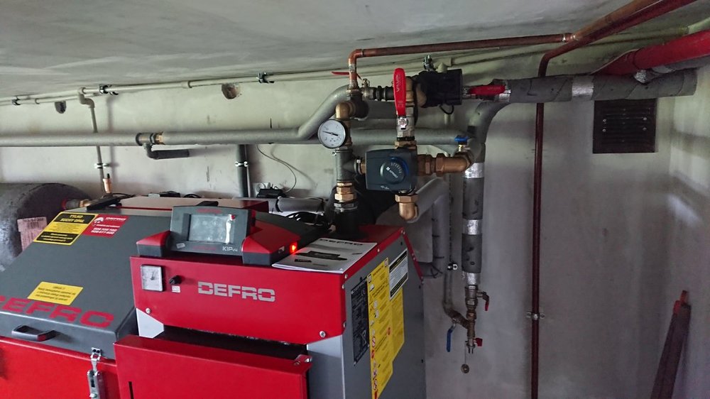

  6. Witam wszystkich forumowiczów 26.06 zamontowano mi kociol defro komfort eko lux 15 kw sterownik 3.6 K1pv4 Chciałbym się dowiedzieć czy aktualne ustawienia są dobre gdyz pierwszy raz mam do czynienia z kotłem podajnikowym na ekogroszek Tryb palenia auto Praca z pid Zamontowany zawor 4d z siłownikiem Z tyłu założona pompa przewałowa Temp kotla zadana 60/ bieżąca 64 Boiler 45/bieżąca 63 histereza 5 Aktualnie tryb letni ochrona powrotu wyłączona pompa przewałowa również gdyż powrót oscyluje między 56-60 stopni Odnośnie trybu letniego czy pompa cuw moze być wyłączona i wtenczas zadana boilera pokrywa się np 45-48 czy lepiej zostawić jak jest i histereze zwiększyć np na 10 2.Kolejne pytanie w ustawieniach serwis mam do wyboru 15KW RET M albo 15KW RET czym się to różni od siebie? 3. W trybie letnim jaka powinna być ustawiona moc kotla? było 100% zostało zmniejszone do 80% 4. Jakie powinno być spalanie w trybie letnim? 26.06 zostało wsypane 100kg ekogroszku Diablo ładnie się spala bez spieków ale ekogroszku już nie wiele zostało w pojemniku piec dos często wchodzi w nadzór czy to dobrze? Moje pozostałe ustawienia kotla -MENU USTAWIEŃ Korekta powietrza 0% Moc kotła było 100% zmiana 80 % -TRYB NADZORU czas podawania 2sek. przerwa podawania 6min czas pracy wentylatora 10sek czas przerwy wentylatora 7min sila nadmuchu 69 bieg -MENU SERWIS Min. praca podajnika 1sek Max. praca podajnika 2sek Minimalana przerwa podajnika 84sek Maksymalna przerwa podajnika 45sek Min. wentylator roboczy 15 Max. wentylator roboczy 25 Mini.obroty 300 Max obroty 910 Halatron zalonczony
