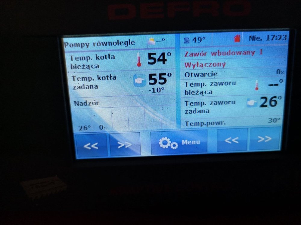

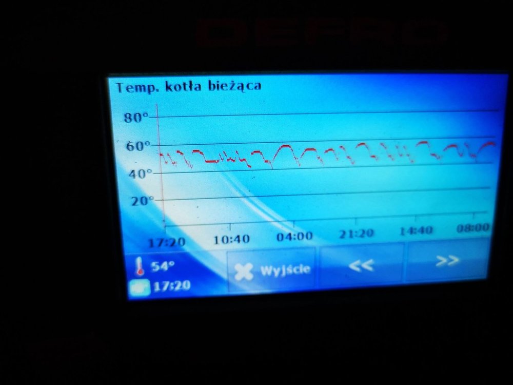

Witam mam od nie dawno kocioł defro eko lux 9kw , zawór 3drogowy bez siłownika, chodzi o to ze mam w domu regulator pokojowy i np.nagrzewa mi do 22 st i się wyłacza grzejniki robia sie zimne i temperatura kotła z 60 spada do 40 st i pozniej znow się załacza i nagrzewa kociol i grzejniki a i temp powrotu jest 36 st czy to tak ma być? czy jest cos zle zrobione w instalacji lub czegos brakuje? czy zamontowanie siłownika coś pomoze?

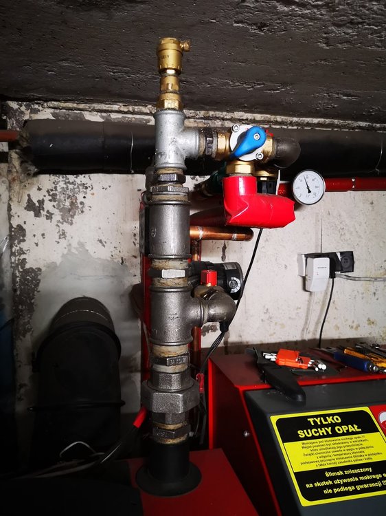

Daj więcej zdjęć instalacji a najlepiej schemat i trochę opisu, i ustawień kotła.

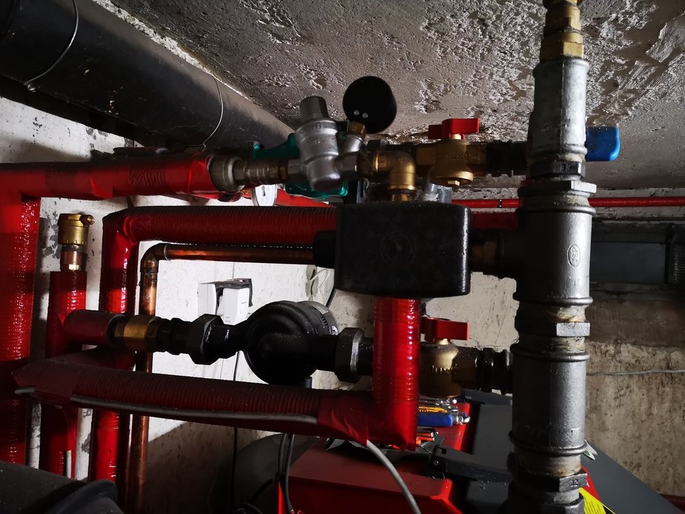

Co jest wpięte w pierwszy i drugi trójnik od dołu na wyjściu zasilania z kotła.

Siłownik to jedno. I jak koledzy wspomnieni sterownik pokojowy nie powinien w przypadku dogrzania odłączać pompki. W sterowniku kotla powinien być czujnik temp zewn. Wystarczy podłączyć i sterować obieg pogodowo. Wystarczy przeczytać instrukcje sterownika. Powrót na poziomie 36 stopni na dłuższa metę zniszczy kocioł.

Janusz nie instalator jak widać. Masz sterownik o szerokich możliwościach. Zakładasz siłownik czyjnik zewnętrzny wywalasz na północna stronę.  Ustawiasz w sterze krzywa grzewcza. Ster pokojowy pilnuje ci temp wewnątrz. Jeżeli zostanie osiągnięta to temp obiegu może być obniżona o np 4 stopnie. Grzejesz nadal lecz mniej intensywnie. Temp w domu spadnie o ustawiona wcześniej histereze to zawór się otwiera i znowu daje wyższa temp na obieg. A wszystko to będzie działo się płynnie od temperatury jaka na chwile obecna zada pogodowka. Warunek dla płynnego działania to stała praca pompy obiegowej.  Możesz tez ster ustawić na regulacje proporcjonalna. Zadana na kotle trzymaj 65-70. Kocioł nie zgnije ci przez 20 lat a gwarantuje ze więcej nie spali. Będziesz. Za to miał wyraźnie miej sadzy w kotle. Generalnie nie stosuj obniżeń nocnych. Nie zaoszczędzisz. A najprawdopodobniej spalisz więcej. Obniżenia nocne możesz zastosować w boilerze.

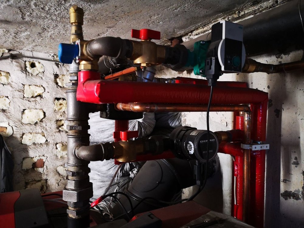

Mnie ciekawi bardzo co masz na 1 i 2 trójniku wpięte jedno to zapewne Cwu a drugie?
Do podłączenia jeszcze masz czujnik temperatury zaworu, powinieneś mieć go również w zestawie montażowym.

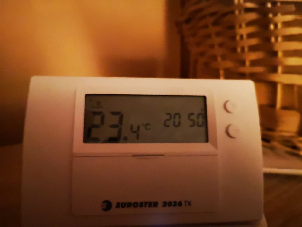

ja mam tylko cwu i grzejniki bo podlogowki nie mam a pokojowka to euroster 2026tx

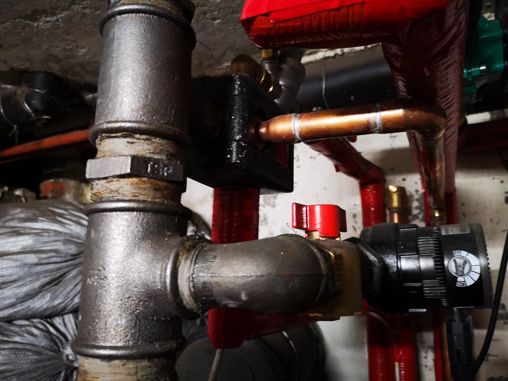

Wrzuć zdjęcie tej instalacji z drugiej strony aby było widać co masz na tym 2 trójniku, bo może tu coś instalator wymyślił na ochronę powrotu.

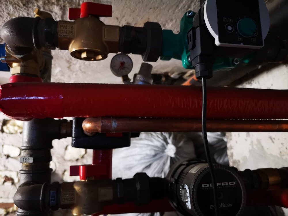

Nie taki ostatni ten instalator skoro zamontował zawór schładzający. Tylko czemu nie jest zamontowany zgodnie z instrukcją producenta czyli wylotem w dół? Nie widać jeszcze jakiegokolwirk zaworu bezpieczeństwa ale może jest gdzieś na dole wraz z przeponą?
Pewnie z powrotem będzie problem skoro teraz na CO wypuszczasz około 50 stopni a powrót na poziomie 36

nie kumam dokladnie o co chodzi bo tak jak pisałem pierwszy raz mam z tym do czynienia, gdzie na dole z przeponą?
