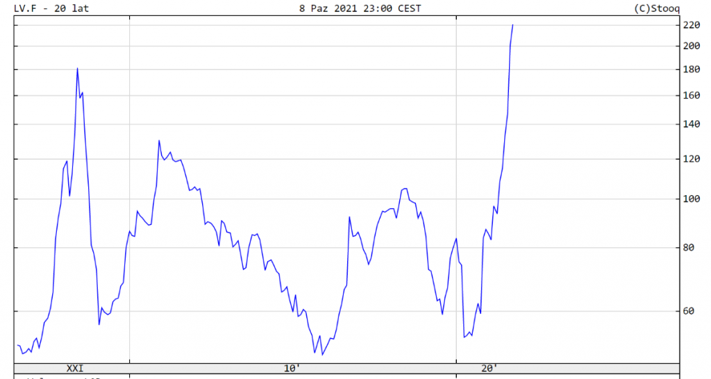

Oczywiście, że będzie taniej i to grubo, jak wiele razy w historii:
Kiedy?
https://www.infor.pl/wskazniki/glowny-urzad-statystyczny/182,Przecietna-srednioroczna-cena-detaliczna-1000-kg-wegla-kamiennego.html
Przeciętna średnioroczna cena detaliczna 1000 kg węgla kamiennego w 2006 r. wyniosła 491,54 zł.
Przeciętna średnioroczna cena detaliczna 1000 kg węgla kamiennego w 2019 r. wyniosła 885,40 zł
Edit: A dwadzieścia lat temu to tona kosztowała poniżej 200 PLN
Edytowane przez Outsider
Węgiel na ostatnich 4 sesjach potaniał o 1/3, co daje najszybsze tempo spadku cen w historii. Nie dajcie się zwariować handlarzom, na wiosnę znów będzie tanio. Natomiast prąd i gaz są regulowane przez rząd, więc rosną wolniej, ale jeszcze wolniej potem tanieją.
