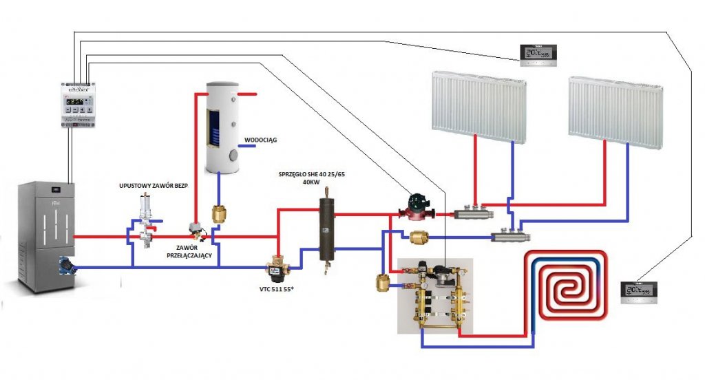

Witam serdecznie jestem przed montażem  instalacji c.o , wybrałem instalację w ukł . otwartym , kocioł nowy na ekogroszek firmy Stalkot 11kw sterownik Timel 2 . Kotłownia na parterze nie posiadam piwnicy , bojler 200 l podłogówka  parter 65 m2  , grzejnik parter ,  piętro 110 m2 . Moje pytanie jest takie czy moglibyście mi przesłać doradzić w jaki sposób poprowadzić instalację c.o w kotłowni bo grzejniki i podłogówka juz rozprowadzone .Tak jak pisalem wcześniej wybieram układ otwarty wstępnie wybrałem taki model instalacji jak na schemacie który zamieszczam u góry  , chodzi mi o to aby byl jak najprostrzy i najtańszy , zamieszczam jeszcze jeden schemat ze sprzęgłem  oba schematy to układy zamknięte , pytanie czy można je przerobić na otwarte jeśli tak to jak , bardzo proszę o pomoc opinie i schematy może jeszcze jakieś prostrze i tańsze pozdrawiam serdecznie i czekam na dyskusję.SCHEMAT.jpg.6ced2340004c4893d3bbf39facf83b13.thumb.jpg.c365d49b6b33c21afb5071ebfb0a5995.jpg

Schemat 1 do kosza,  2 jest ok. Warto obniżyć temp na grzejniki zaworem 3d nawet jeśli  są zawory termostatyczne. Na podłogówkę lepiej też dać zawór z siłownikiem i sterować pogodowo
Układ oczywiście można przerobić na otwarty

A jeszcze pytanko czemu schemat nr 1 do kosza , na YT jest film z tym schematem i działa doskonale i skłaniał bym się właśnie ku schematowi nr 1 za prostotę i tylko pytanie czy będzie działać w układzie otwartym.
Wysłane z mojego HUAWEI GRA-L09 przy użyciu Tapatalka
A tak naprawdę czym się różni schemat 1 od 2?
Przecież co do zasady działania ,są prawie identyczne.

Pierwszy dla mnie jest nieprzewidywalny w dzialaniu. Rurka to nie sprzeglo.
Drugi nie ma pompy krotkiego obiegu (mozna sie domyslec ze jest w kotle). PS. Tak jest w kotle. Po co zawor zwrotny na CWU. Co on ma robic?
Czyli będą działać w układzie otwartym, ? . Wystarczy dołożyć naczynie wzbiorcze czy tak? , Czy jeszcze oprócz tego dać jakieś modyfikację.

Rzeczywiście - nie zauważyłem tego bajpasa imitującego sprzęgło, jeżeli będzie on sensownej średnicy to rzeczywiście w zasadzie schematy się nie różnią.

nie ma to znaczenia(układ otwarty/zamknięty)
Nie wiem po co zawór zwrotny , te schematy są zaczerpnięte z internetu.

Jeżeli w obiegu kotłowym jest jedna pompa to zz nie jest potrzebny na CWU
Dokładnie też tak myślę.
Czy pompa kotłową mogłaby jednocześnie zasilać bojler?. Pompa przy bojlerze też jakby zbędna.

Nie ma znaczenia (w sensie dzialania) jesli poprawnie zrobisz (a z tym bywa roznie). Moje zdanie ze dzisiaj budowanie ukladu otwartego to tylko wtedy gdy z przyczyn technicznych nie jest mozliwe zrobienie zamknietego.

Może, tak jak w schemacie 2 na zaworze przełaczeniowym
