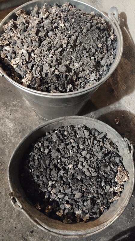

Niemniej nie spełnił się ani komfort, ani eco owego pieca. Węgiel nadal nie dopala się na skraju paleniska (po lewej, podczas, gdy podawanie jest od prawej). Można tylko na krótką chwilę odtykać kanały powietrzne, które znów się zatykają. Piec nie potrafi osiągnąć nawet temp. 65 stopni (przy prawie zamkniętym zaworze czwórdrożnym) i zjada potężne ilości paliwa (codziennie trzeba dosypać).

Czy ktoś może jakoś pomóc z tym pożeraczem węgla? Albo potrzeba więcej informacji? Mam zdjęcia z tym jak wygląda płomień i jak wygląda popiół przy nim.

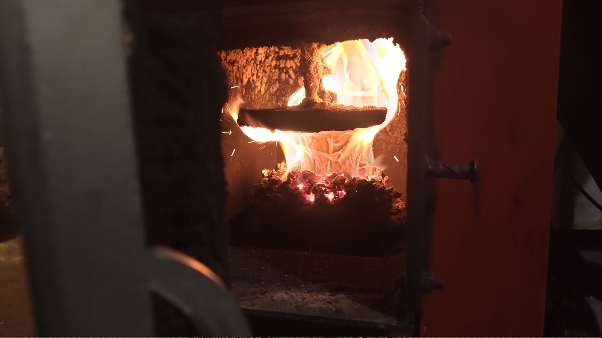

Wygląda ewidentnie na zbyt duże podawanie i maśle powietrze. Daj podawanie w Pid w ustawieniach serwisowych 2 sek min
3 sek max
Przerwa min40( to ważne żeby tego nie pomylić)
Przerwa max 15 sek.
Powietrze min 10 max 35 na początek.
Potem korekty w menu instalatora

PS Przed wspomnianą wyżej awarią paliło się tak:

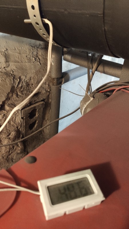

Czujnik nie jest niestety wewnątrz czopucha - nie ma tutaj takiej opcji, więc zamontowałem na zewnątrz i przytwierdziłem obejmą. Potrzeba może jeszcze jakiejś stosownej izolacji, by wskazywał dokładniej. Może Pan coś poleci?
Czujnik musi być w środku czopucha, inaczej taki pomiar nie ma sensu.
Ja nadal będę sugerował poprawne ustawienie kotła w dwustanie (wyłączony PID), a dopiero po uzyskaniu zadowalających efektów można przenieść te nastawy na PID i skorygować dla minimalnej oraz maksymalnej mocy.
