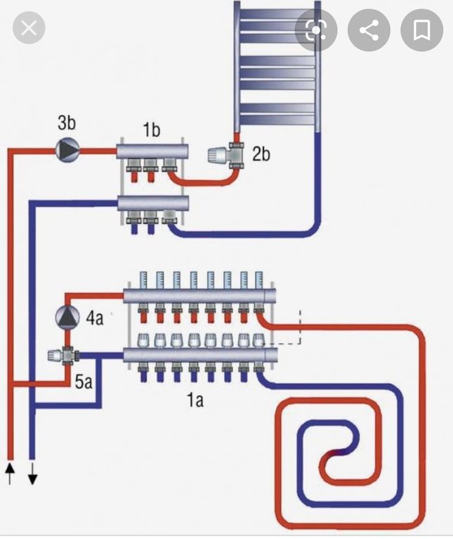

Układ podobny, tylko potrzeba zaw regulujących i zaw zwrotnych, ponadto albo nie czytasz postów, albo ich nie rozumiesz - pisałem o 1 pompie a u ciebie są dwie.
Po co ta druga pompa?
Poniżej - jak można to zrobić: na rys jest podane że można nie dawać zaw regulujących, ty je daj ,
Ponadto brak zaw zwrotnego na obiegu grzejników - powinien być.
Opisy na czerwono częściowo są z innego projektu, ale całość ma być taka jak pokazałem.
Jako zaw regulacyjne - zasuwy albo zaw grzybkowe.
Edytowane przez sambor
Jestem elektromechanikiem, termodynamika i hydraulika nie jest moim konikiem więc czasem źle interpretuję rzeczy ale mniej więcej potrafię sobie wyobrazić zasadę działania. Tutaj przeniosłem bardziej dla mnie obrazowo układ który przedstawiłeś żebym mógł go łatwiej odczytać tylko nie naniosłem zaworu regulacyjnego prostopadłego przed pompą i za powrotem z podłogówki jednocześnie, czy też powinienem go umieścić, jeżeli tak,to rozumiem,że powinien byc cały czas zamknięty w układzie z 3D. Oceń,czy to miałeś na myśli.

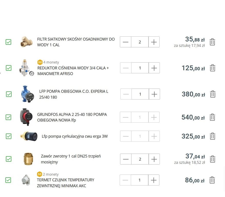

Lista zakupów, zaznaczyłem pompę LFP oraz ALPHA2 i domyślam się, że warto dopłacić do Alpha2.
czy musze kupić dodatkowa pompę CWU? czy chcąc mieć już komplet dodatkowo muszę zainstalować bo kuchnia i kolando obiegowe nawrotu ciepłej jest oddalone o 25 metrów czyli pełny obieg cwu do najdalszego punktu ma 50mb rurki zgrzewanej i wydaje mi się, że pompa z pieca może nie być wystarczająca?
Co do listy zakupów musze sie uperwnić tylko jakie rozmiary śrubunków muszę kupić.
A Wiem, proszę o podpowiedź jakie złączki/kolanka/zaworki z termometrami kupić,bo te co patrzyłem nie wydają mi się badziewne.
Edytowane przez Zwyczajny
Pompa cyrkulacyjna CW musisz mieć, z resztą jak na ok 100m2 domu można mieć aż 25m odległości między kotłem a odbiorem?
Termometry to kup wg gustu w najbliższym supermarkecie, tak naprawdę to potrzeba tylko 1 za pompą podłogówki.
