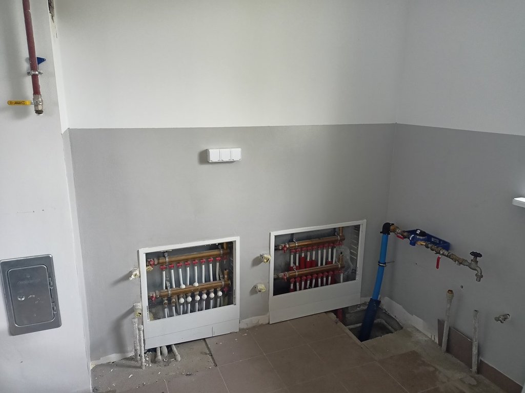

Tak wygląda miejsce do zagospodarowania, piec kupiony z zasobnikiem wbudowanym termet integra. Czyli Twoim zdaniem najlepiej będzie wykorzystać zawór 3D który będzie regulowany ręcznie?
To ty masz zrobiona podłogowke  na zaworach RTL tej podłogi nie wysterujesz nie ustawisz zeadego przepływy.
