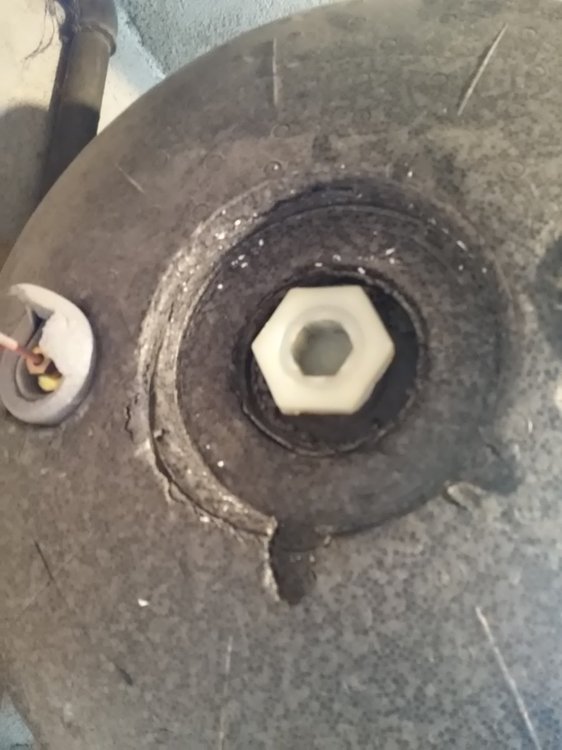

Doradźcie mi proszę jak odkręcić ten plastikowy korek fabryczny w miejscu na grzałkę. próbowałem kluczem wkładanym w gwint wewnętrzny korka, ale ani drgnie. próbowałem też łapiąc ten klucz dużą żabą, to mało co nie przekręciłem gwint.
Nie widziałem gościa pokaż selfie.poz Hermogenes
To jest korek jednorazowy; złap po wierzchu francuskim lub szwedem co tam masz i kręć w lewo. Stara uszczelka go trzyma, jak się urwie to resztę wydłubiesz. Tylko wodę wcześniej zamknij i  wypuść bo Cię zaleje.Nowa uszczelka powinna być na grzałce. poz Hermogenes
