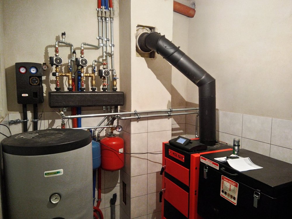

  3. Chyba się nie rozumiemy,chodzi o to ze po zmianie 4dr na 3dr na ochronie powrotu, boiler, a konkretnie powrót z jego ogrzewania miałbym wpiety właśnie za zaworem (patrząc od strony kotła) a nie przed jak to jest na tym schemacie, wiec zastanawiam się będzie konieczna jeszcze ta przeróbka czy mogłoby to tak zostać. Jaka będzie różnica w pracy jednego i drugiego układu,może ktoś wie?
  4. No nie do końca mi wyjaśnia, chodzi mi o miejsce wpiecia się z powrotem ogrzewania cwu, czy może on być wpiety przed zaworem 3dr na ochronie powrotu kotła?
  5. Hej Sambor, dzięki za odpowiedź. A powiedz mi jeszcze czy powrót grzania CWU może być wpięty w instalacje przed zaworem zabezpieczającym przed niska temp. powrotu ? Dokładać zawór 3dr na obieg grzejników czy to już raczej zbędne ? Na ta chwile wyglada to u mnie jak na zdjęciu poniżej (zawór 4dr z boku pieca,niewidoczny na zdjęciu) :
  6. Witam wszystkich. Trochę odgrzeję ten temat, szkoda że go wcześniej nie znalazłem. Mój problem jest, a może dylemat jest taki: niedawno hydraulik zmontował mi kotłownie, na sprzęgle hydraulicznym i niestety przed sprzęgłem zamontował zawór 4dr na powrocie którego jest pompa. Problem jest taki że nawet po minimalym przymknięciu się zaworu 4dr, woda krąży jedynie w obiegu między kotłem (kocioł na ekogorszek metal-fach smart ekoplus15kW) a zaworem 4dr, natomiast między zaworem a sprzęgłem niestety już tylko grawitacyjnie dociera gorąca woda do wejścia sprzęgła. Mógłby ktoś doradzić jak to najlepiej przerobić żeby wszystko hulało jak należy? Czy najlepszym wyjściem byłoby wywalenie tego zaworu 4dr i w jego miejsce wstawienie na powrocie zaworu 3dr? Dodam że za zaworem 4dr do obiegu jest jest jeszcze wpięty zasobnik na CWU, a mój kolejny dylemat jest taki, czy powrót z ogrzewania CWU może być zainstalowany przed zaworem 3dr po ewentualnej przeróbce installacji ? Dla zupełnej jasności dodam że do sprzęgła podpięte są trzy obwody: OPx2 (góra domu i dół); obwód grzejników x1. Po manualnym otwarciu zaworu 4dr który jest w tej chwili wpięty w układ, wszystko pracuje jak należy (tak mi się wydaje, bo póki co korzystam jedynie z ogrzewania podłogowego, a CWU nie jest jeszcze grzana). Pozdrawiam
