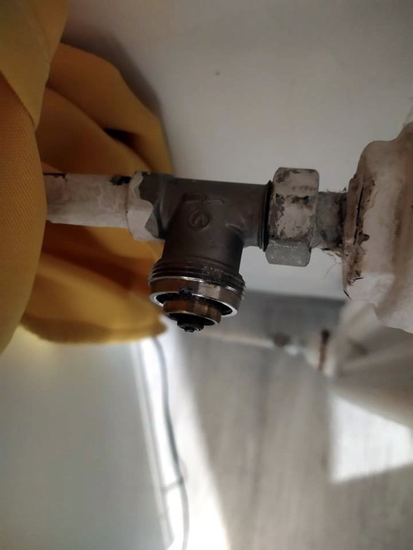

Gdzie dostanę korek/zaślepkę do takiego gwintu?
Dzień dobry. W kuchni popsuł mi się termostat od kaloryfera. Wyrzuciłem go i postanowiłem kupić nowy, bo wiadomo, że bez termostatu grzejnik sam się nagrzewa. Udałem się więc do jednego z marketów budowlanych w celu dokonania zakupu, ale źle mi doradzili. Jest to stary typ gwintu i najwidoczniej nie łatwo do niego dobrać nowy termostat.

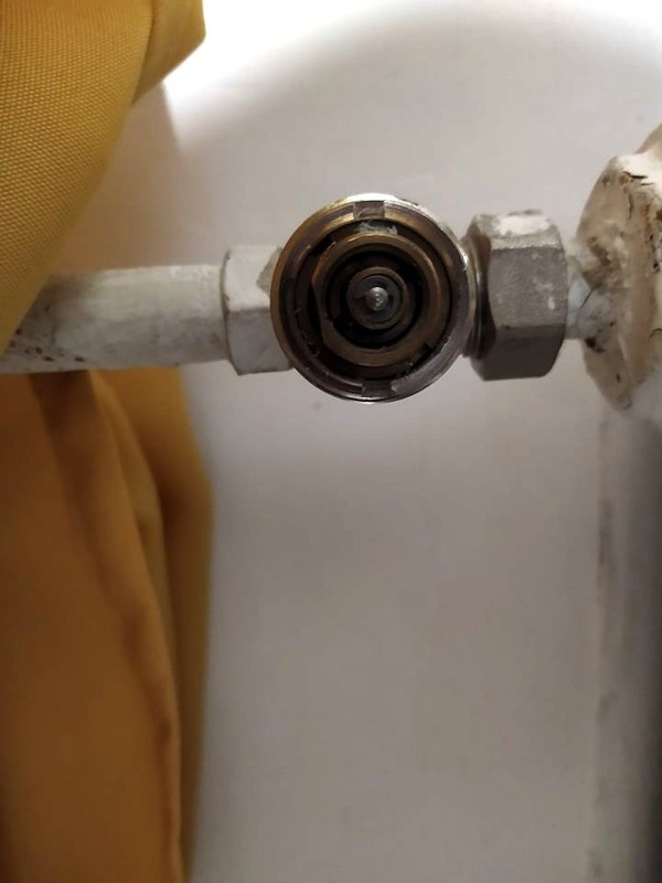

Dowiedziałem się, że zamiast termostatu mógłbym wkręcić tam korek/zaślepkę, aby schować igłę i kaloryfer przestałby grzać. Uznałem to za dobry pomysł, bo i tak nie korzystam z tego grzejnika. Przesyłam zdjęcia ukazujące omawiany gwint i prosiłbym o informację, gdzie mógłbym kupić taki pasujący korek/zaślepkę. Mogę kupić go na miejscu jak i zamówić z internetu, bez różnicy. Chcę po prostu mieć pewność, że to co kupię będzie pasowało. W związku z tym, za linki do konkretnych produktów czy ew. zdjęcia poglądowe będę bardzo wdzięczny.
Z góry dziękuję i pozdrawiam.

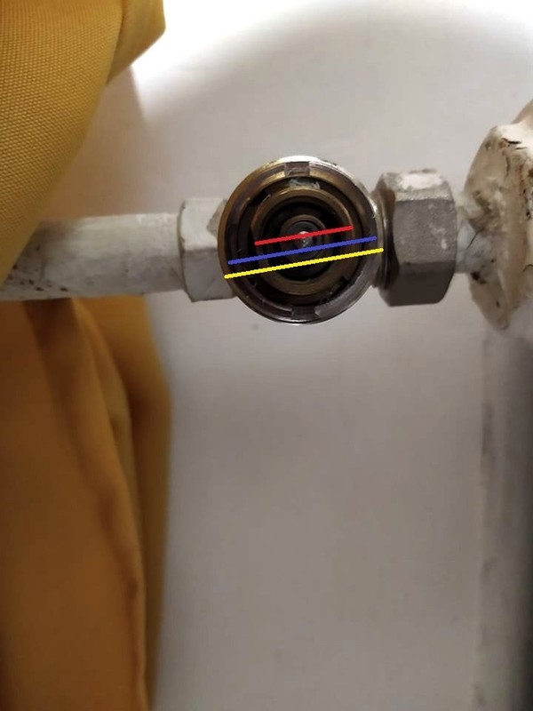

Nie jestem pewny jak powinienem to zmierzyć, więc narysowałem 3 linie poglądowe w Paintcie.
Czerwona linia ma 1,5 cm, niebieska 2,5 cm, a żółta jakieś 2,7 cm. To która jest średnicą, która powinna mnie interesować?
I czy znając już średnicę, mógłbym Cię prosić o podesłanie linku do korka/zaślepki, która by pasowała?

To prawdopodobnie zawór Herz z gwintem M28x1. Popytaj instalatorów w okolicy, oni takie korki powinni mieć i najczęściej wyrzucają po założeniu głowicy.
Mało estetyczne, ale jako prowizorka zapiął bym to trytytką.
