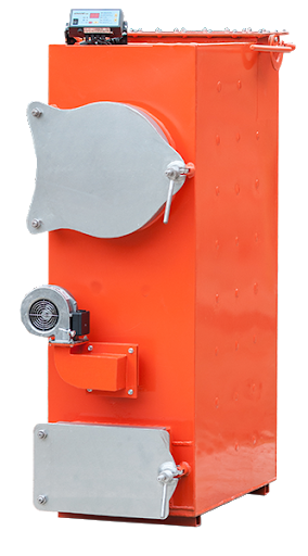

Wyjątkowość konstrukcji kotłów COMFORT polega na tym, że w porównaniu z ich odpowiednikami oprócz pracy kotłów na drewno opałowe, odpady drzewne, brykiety i pellety nadal doskonale sprawdzają się na wielu odpadach przemysłowych, przemyśle tekstylnym, obuwniczym, meblarskim, a także możliwy jest recykling plastiku, gumy i wielu innych bez wydzielania dymu. Działanie kotła opiera się na zasadzie pirolizy spalania paliwa, którego istotą jest to, że pod wpływem wysokiej temperatury iw warunkach braku powietrza z drewna uwalniany jest tzw. Gaz pirolityczny (paliwo). ), dzięki której spalaniu uzyskuje się dużą energię cieplną. W procesie spalania (nawet gumy) praktycznie nie ma dymu, nie tworzy się sadza, a ilość popiołu jest minimalna. Kocioł wymaga mniej czyszczenia, emisje do atmosfery są wielokrotnie czystsze niż przy spalaniu paliwa w konwencjonalnych kotłach na paliwo stałe z bezpośrednim spalaniem. Kotły pirolityczne na paliwo stałe COMFORT są wielokrotnie bardziej ekonomiczne niż kotły gazowe i elektryczne, łatwe w utrzymaniu, w pełni wyposażone i przystosowane do podłączenia do dowolnych systemów grzewczych.
Wszystkożerna i ekonomiczna eksploatacja kotłów COMFORT pozwala znacznie zaoszczędzić paliwo przy ogrzewaniu pomieszczeń i podgrzewaniu wody, bez poświęcania dużej ilości czasu na jej konserwację.

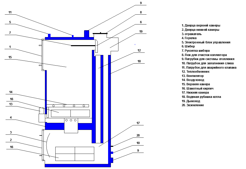

Urządzenie i zasada działania kotła pirolitycznego COMFOT.
Kotły pirolityczne na paliwo stałe COMFORT wykonane są z blachy o grubości 5mm. Kocioł posiada dwie komory, które znajdują się jedna nad drugą, a pomiędzy nimi znajduje się specjalny palnik wykonany ze stali nierdzewnej. W górnej komorze wolumetrycznej (piroliza) paliwo jest ładowane przez duże drzwi i pod wpływem wysokiej temperatury przy ograniczonym dostępie powietrza dostarczanego specjalnym nierdzewnym kanałem powietrznym rozkłada się termicznie na tzw. Gaz pirolityczny. Przechodząc przez palnik, gaz pirolityczny, mieszając się z powietrzem wtórnym, spala się w dolnej komorze z uwolnieniem dużej ilości ciepła, które jest przenoszone do chłodziwa przez sam korpus i rurowy wymiennik ciepła kotła. Spaliny odprowadzane są na zewnątrz przez komin. Przy tej metodzie spalania paliwo praktycznie całkowicie się wypala, w dolnej komorze temperatura dochodzi do 1300 0С, praktycznie nie ma sadzy i dymu. Kocioł wyposażony jest w wentylator nadmuchowy w aluminiowej obudowie oraz jednostkę elektroniczną sterującą pracą kotła i pompą instalacji grzewczej.

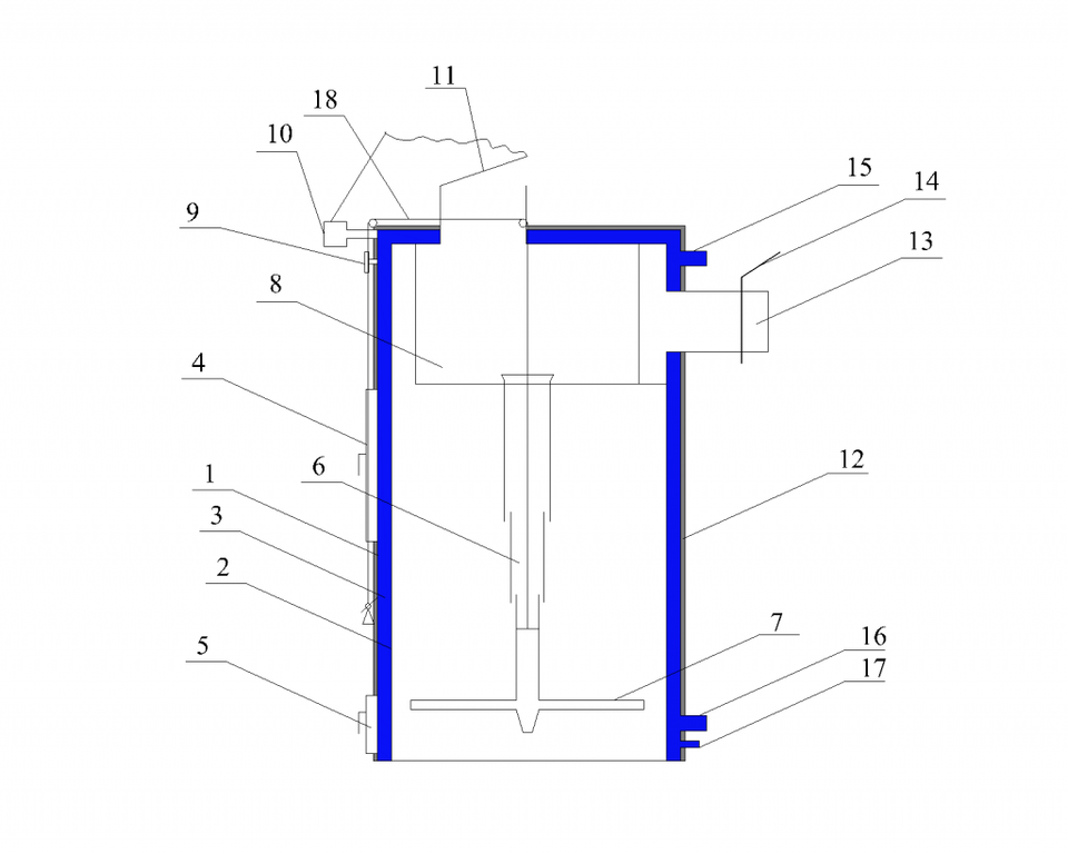

Kotły stalowe na paliwo stałe COMFORT-2 o długim spalaniu przeznaczone są do ekonomicznego ogrzewania pomieszczeń mieszkalnych i przemysłowych wyposażonych w instalację podgrzewu wody i podgrzewu wody. Głównym paliwem jest drewno opałowe i odpady drzewne, brykiety i pelety. Produkowane z mocą od 10 do 40 kW.
Głównymi zaletami kotłów COMFORT-2 jest to, że są liderami pod względem czasu spalania na jeden wsad - do 30 godzin wśród kotłów na paliwo stałe. Długi proces spalania zapewnia specjalna konstrukcja kotła i całkowicie nowy sposób spalania paliwa. Spalanie paliwa w kotle nie zachodzi od dołu do góry, jak w konwencjonalnych kotłach i piecach na paliwo stałe, gdy podczas spalania płomień natychmiast otacza całe paliwo, ale pali się od góry do dołu. W górnej części kotła znajdują się drzwiczki, przez które zasypywane jest paliwo, które zapala się i spala tylko w warstwie wierzchniej tylko 10-15 cm załadowanego paliwa, a jego dolna część jest w tym czasie suszona. Specjalny rozdzielacz powietrza, do którego doprowadzane jest ogrzane powietrze rurą teleskopową, leży na paliwie i podczas wypalania opada na dno, a ogrzane gazy oddając ciepło płaszczowi wewnętrznemu kotła wychodzą przez komin. Stabilność kotła w danym trybie oraz intensywność spalania zapewnia regulator temperatury, który reguluje ilość powietrza dostarczanego do dystrybutora. W ten sposób kocioł nie generuje zbędnego ciepła i nie jest wymagane magazynowanie ciepła. Kotły są całkowicie autonomiczne i nielotne, idealne do ogrzewania pomieszczeń i przygotowania ciepłej wody w miejscach, w których nie ma gazu ziemnego lub ze względu na wysoki koszt. Kotły mogą pracować zarówno w otwartych systemach grzewczych z cyrkulacją naturalną, jak iw zamkniętych systemach grzewczych z obiegiem wymuszonym. Kotły mogą być instalowane w dowolnym istniejącym systemie grzewczym, jako kocioł główny lub w połączeniu z kotłem gazowym lub elektrycznym. Podstawowym paliwem jest drewno opałowe, odpady drzewne, pellety i brykiety, a na terenach wiejskich jako paliwo dodatkowe można stosować suche łodygi słonecznika, kukurydzy, łodyg kapusty, winorośli oraz suchy, sprasowany obornik zwierzęcy. Czas pracy kotła przy jednym obciążeniu w zależności od wielu czynników (izolacja ogrzewanego pomieszczenia, jakość paliwa, warunki atmosferyczne itp.) Waha się w granicach 10-30 godzin. Ze względu na swoje cechy konstrukcyjne i zasadę spalania paliwa kotły COMFORT-2 są bardzo ekonomiczne, ich obsługa nie zajmuje dużo czasu. Czas pracy kotła przy jednym obciążeniu w zależności od wielu czynników (izolacja ogrzewanego pomieszczenia, jakość paliwa, warunki atmosferyczne itp.) Waha się w granicach 10-30 godzin. Ze względu na swoje cechy konstrukcyjne i zasadę spalania paliwa kotły COMFORT-2 są bardzo ekonomiczne, ich konserwacja nie zajmuje dużo czasu. Czas pracy kotła przy jednym obciążeniu w zależności od wielu czynników (izolacja ogrzewanego pomieszczenia, jakość paliwa, warunki atmosferyczne itp.) Waha się w granicach 10-30 godzin. Ze względu na swoje cechy konstrukcyjne i zasadę spalania paliwa kotły COMFORT-2 są bardzo ekonomiczne, ich obsługa nie zajmuje dużo czasu.
Urządzenie kotłowe
Kocioł COMFORT-2 ma kształt cylindryczny. Składa się z dwóch jednoczęściowych spawanych cylindrów, jeden wewnątrz drugiego, pomiędzy którymi znajduje się podgrzany płyn chłodzący. Korpus kotła jest izolowany. Kocioł wyposażony jest w duże drzwiczki do załadunku paliwa do komory spalania oraz drzwiczki do usuwania popiołu i popiołu. Do odprowadzenia spalin z kotła i podłączenia do komina kocioł wyposażony jest w odgałęzienie. Kocioł wyposażony jest w rurki do podłączenia do instalacji grzewczej, rurkę do odprowadzania chłodziwa oraz rurkę do podłączenia czujnika temperatury. Wolumetryczna komora ładowania paliwa znajduje się w cylindrze wewnętrznym. W górnej części kotła znajduje się komora do podgrzewania powietrza, które doprowadzane jest rurą teleskopową do rozdzielacza powietrza. Podczas ładowania kotła paliwem, za pomocą linki z rączką rozdzielacz powietrza unosi się do góry i mocuje na haku, a po rozpaleniu kotła opuszcza się rozdzielacz powietrza na paliwo. Kocioł wyposażony jest w regulator temperatury, dzięki czemu podczas pracy kotła paliwo powoli się wypala, a dystrybutor powietrza opada, zapewniając optymalne warunki spalania dla wierzchniej warstwy paliwa, pozwalające na uzyskanie sprawności 85% podczas pracy na najbardziej ekonomicznym trybie zużycia paliwa.
1. cylinder zewnętrzny, 2. cylinder wewnętrzny, 3. czynnik grzewczy, 4. drzwi górne, 5. drzwi dolne, 6. rura teleskopowa, 7. dystrybutor powietrza, 8. komora grzewcza, 9. wskaźnik temperatury, 10. regulator temperatury , 11. przepustnica powietrza, 12. izolacja kotła, 13. wylot spalin, 14. zasuwa, 15. rura zasilająca, 16. rura odbiorcza, 17. rura spustowa, 18. kabel do podnoszenia rozdzielacza powietrza

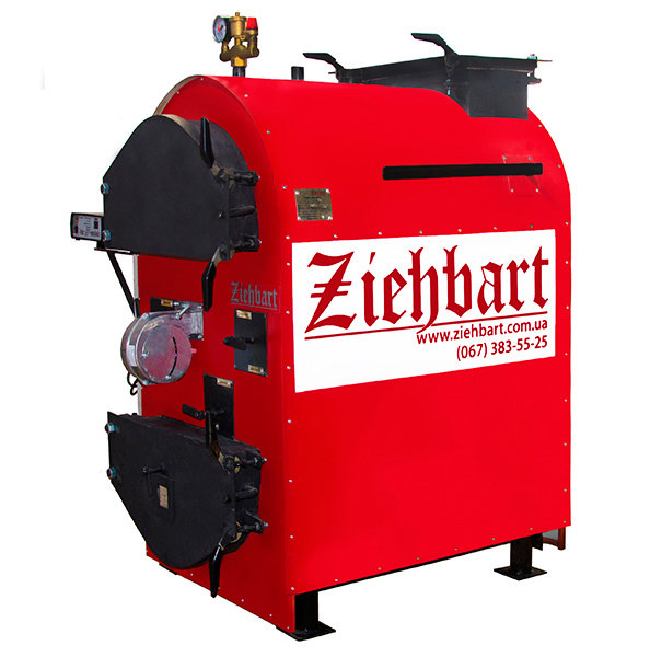

Kocioł pirolityczny Ziehbart 25
Moc: 25 kW. Powierzchnia ogrzewana: do 250
m² .
Objętość komory załadowczej: 1 6 0 l. Drewno Długość: 4 0 cm Wymiary kotła ( wys., Szer .. ? 135 x 75 x 120 cm Waga: 660 kg.
Cena: 32900 hrn.
