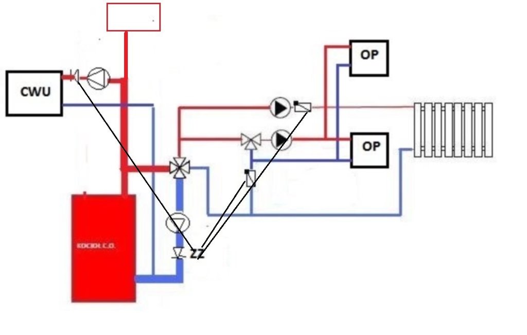

Dziękuję za szybką odpowiedź. Tak na szybko udało mi się coś takiego z pamięci nabazgrolić. Jak tylko wrócę z pracy to jeszcze zagadnę dokładnie jak to jest podłączone. Jeśli masz jakieś uwagi to proszę pisz. Dodam jeszcze, że piec to Defro Agro Duo Uni R 20 KW a bojler to Elektromet wymiennik wody WGJ-S FIT stojący 220l 066-22-106

Powrót grzania bojlera podłączony jest do "krótkiego obiegu pompy przewałowej". Jak to widzicie
Ale przed pompą czy za pompą, powinien być wprost do kotła
Podłoga jest skąd zasilana?
Powrót grzejników gdzie?
Powinno być cos takiego jak poniżej:

Raczej niemożliwe żeby to tak ktoś podłączył , masz 3 obwody +1 kotłowy a w każdym musi być inna temperatura , bojler nigdy za zaworem 4d . Czy 4d jest ze sterowaniem czy ręcznie go ustawiasz ? ach i znowu te  4 d do wszystkiego i do niczego .

@mac65 Jeżeli chodzi  o zawór 4D to jest założony na niego siłownik, który reguluje sterownik K1PV4 PZ.
Sprawdź to bo nie możliwe, że ktoś podłączył obieg CWU za zaworem 4D. W takim wypadku kocioł nigdy nie osiągnie zadanej CWU, no chyba że jest niższa od zadanej zaworu.
