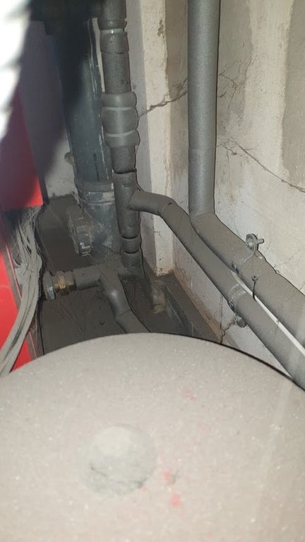

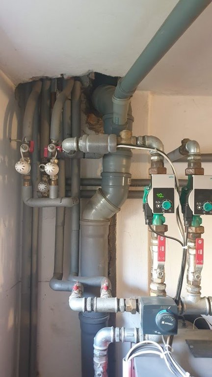

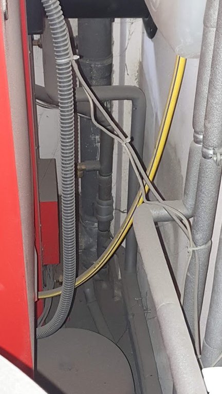

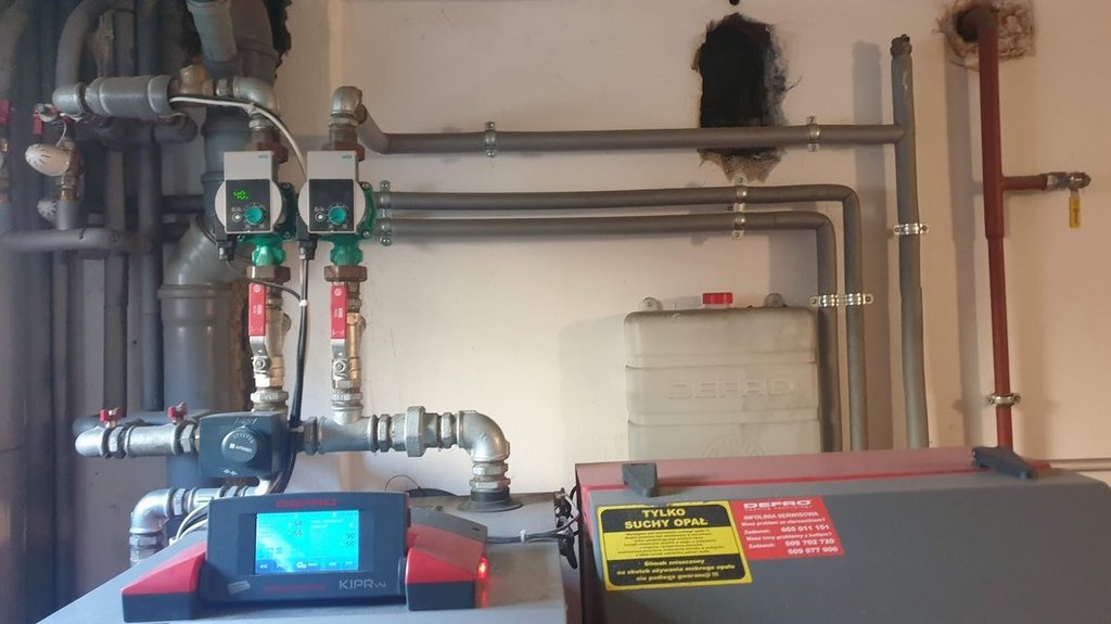

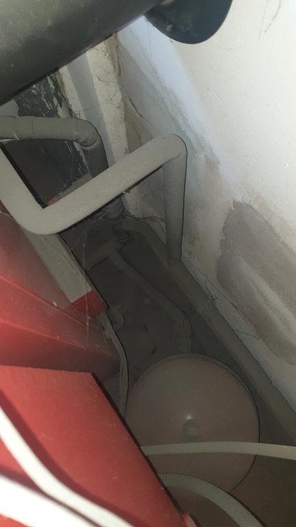

  2. Witam Panów, Wybaczcie, że tak długo zeszło mi z tymi fotkami ale cały czas człowiek w delegacji. Parę fotek udało mi się zrobić. W sobotę musze tam troszkę ogarnąć bo zakurzone wszystko okropnie.

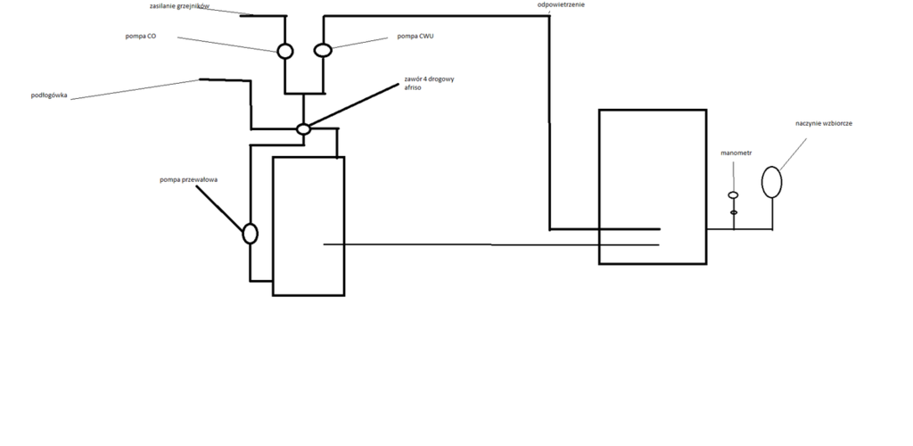

  3. Witajcie, @sambor Odpowiadając na twoje pytania: To dzisiaj posiedzę dłużej w piwnicy i wszystko sprawdzę dokładnie. @mac65 Jeżeli chodzi o zawór 4D to jest założony na niego siłownik, który reguluje sterownik K1PV4 PZ.
  4. Powrót grzania bojlera podłączony jest do "krótkiego obiegu pompy przewałowej". Jak to widzicie
  5. Dziękuję za szybką odpowiedź. Tak na szybko udało mi się coś takiego z pamięci nabazgrolić. Jak tylko wrócę z pracy to jeszcze zagadnę dokładnie jak to jest podłączone. Jeśli masz jakieś uwagi to proszę pisz. Dodam jeszcze, że piec to Defro Agro Duo Uni R 20 KW a bojler to Elektromet wymiennik wody WGJ-S FIT stojący 220l 066-22-106
  6. Dzień dobry, Mam pewien problem z moim kociołkiem mianowicie ciśnienie w instalacji patrząc na manometr z niewiadomej mi przyczyny skacze. Moja instalacja składa się z 4 pomp. Pompa Wilo Pico 1-4 zasilanie CWU Pompa Wilo Pico 1-6 zasilanie kaloryferów Pompa Wilo Pico 1-4 pompa obiegowa kotła Pompa Wilo Star Z Nova - cyrkulacja Układ składa się z 12 kaloryferów przy czym z 2 pseudo instalator podpiął podłogówkę [ korytarz, kuchnia, 2x lazienki ] dom jest 2 piętrowy. Nie ma rozdzielacza. Proszę o informację co możeby być przyczyną takiej sytuacji. Jeżeli podałem za mało informacji to też proszę o info. Nadmienię, że dzieje się to wtedy gdy piec działa w trybie pompy równoległe. Po przełączeniu pieca na tryb letni nie ma takiego zjawiska. https://youtu.be/psb6iDEDZ1U - link do filmiku przedstawiającego problem. Z góry dziękuję za pomoc!
