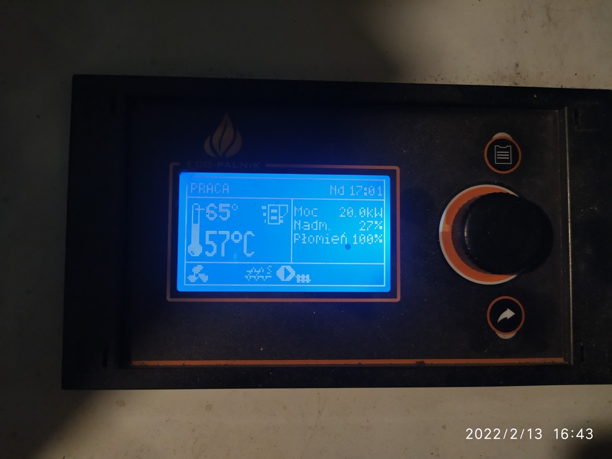

Słuchajcie ustawiłem tak jak zaproponował Michal86.
Moc kotła 20kW
Temp. zadana 65*
Zawór 4d na 5
I co lipa kocioł dobija tylko do 58* co się dzieje ? Co jest nie tak ?
Edytowane przez pele1710
