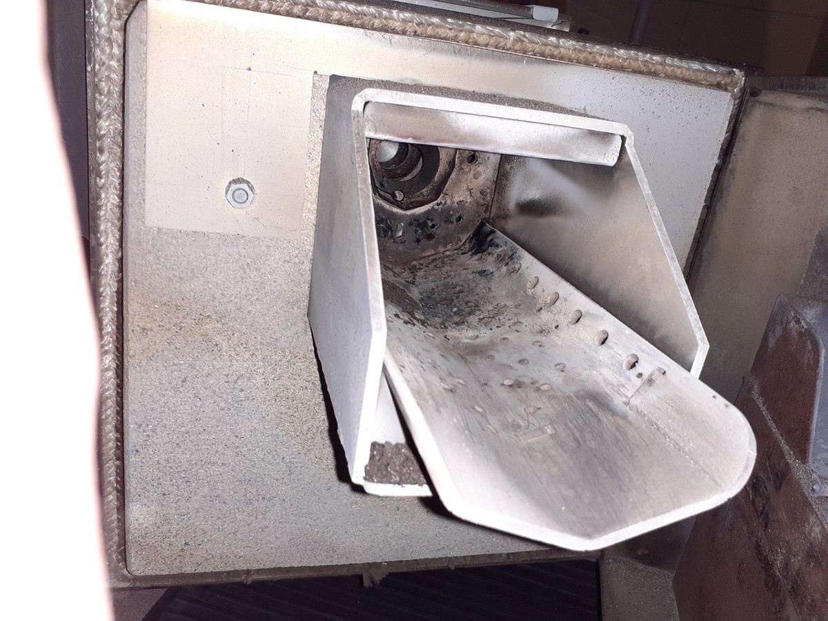

  • Witam  Przerobiłem piec Defro KD 2 15 kW na pellet. Palnik VIP 16 kW . W skład zestawu : VIP 16 KW, podajnik 2m, sterowanie PLUM ecoMAX850P2, zasobnik na 200 kg, pokojowy regulator przewodowy eco

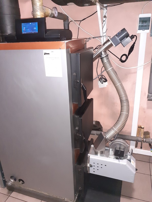

Mam EcoPalnik VIP 16 z Plumem 920 touch i jestem zadowolony.
Do do nadmuchu .U mnie w Plumie jak ustawię wartość nadmuchu dla mocy min - 15% ,średniej -18% i max 23% to dokładnie z taką wartoscią dmuchawa pracuje. Podbija tylko  o 5% na krótki  czas w trakcie funkcji czyszczenia palnika ( podczas pracy palnika) . Jełśi komus to przeszkadza to można te nadmuch w sterowniku wyłączyc lub zmniejszyć.
Dla mnie jest to zaleta , ze wystarczy przeważyć pellet , wpisać w sterownik wydajnośc podajnika i dobrać nadmuchy a reszta dobiera się sama....i tyle. A nie pieprzyć się z dobieraniem podawań i przerw.

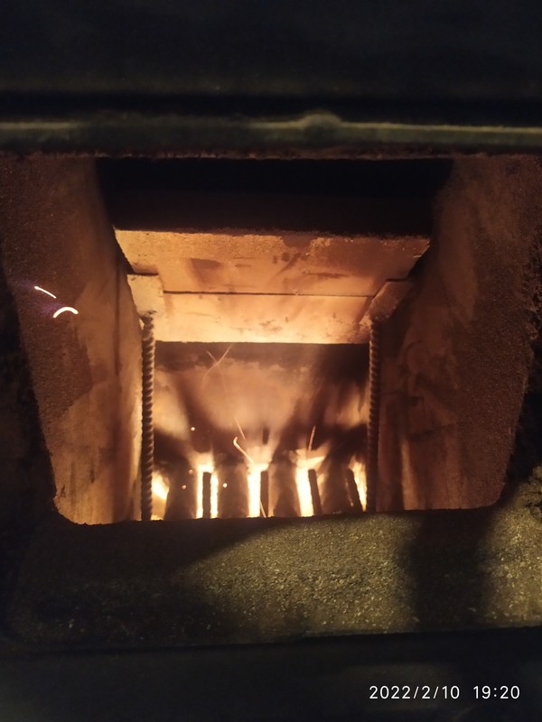

Pellet spala się czysto ( w komorze spalania i wymienniku pył w kolorze kawy z mlekiem ) , bez spieków, spalanie dobowe na ogrzanie do temp pomieszczeń 21'C -21,5'C - 210m2 starego klocka dwukondygnacyjnego , przeciętnie ocieplonego wynosi przy temp  -5 do + 5  około 22 kg /24h, gdy jest cieplej to ponizej 20 kg / doba , przy mrozach nocami do -18'C  - max spalanie było 28 kg/doba.
Generalnie zasypuję pellet co ~ 10 dni , wymiennik i ruszt palnika czyszczę raz w miesiącu ( choć można by rzadziej ) i co 2,5 miesiaca wywalam popiół. Nie siedzę w kotłowni i nie myślę co by tu jeszcze poprzestawiać w sterowniku .
Jak dla mnie Eco Palnik + PLUM920touch jest Ok, jeśli ktoś chce mieć spokojną głowę .
Natomiast jeśli ktoś  lubi siedzieć w kotłowni i grzebać w ustawieniach dla satysfakcji , "że urwał " ze spalania  1 kg na dobę to można zamówić ten palnik ze sterowaniem KEY'a  ( też działa ok , bo znajomy taki ma) lub inny np SKZP-05

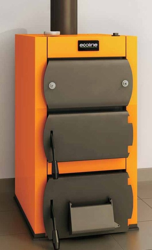

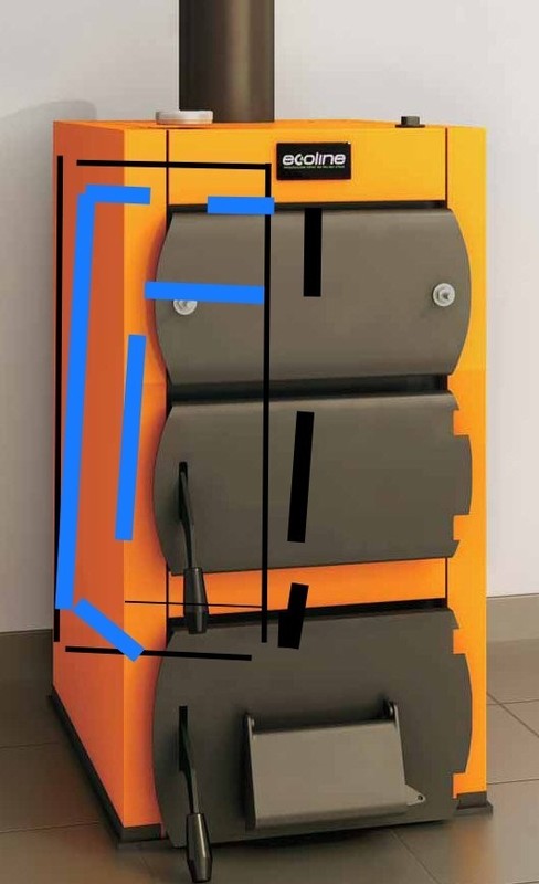

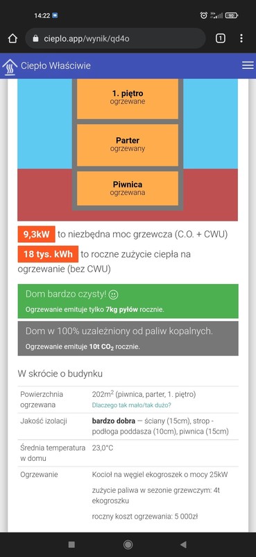

Dzięki za odpowiedzi. Plan jest taki by wmontować ecopalnik 20kw VIP do kociołka ECOLINE 24kw z 2015r. Dom 200m² z roku '80, ocieplony, instalacja: leżaki i piony z rur stalowych 1 i1/4 i 1 cal a doprowadzenia do grzejników z miedzi, grzejniki alu. rzeberkowe. Chodzi o to że muszę zautomatyzować kotłownie, nie chcę dofinansowania bo wtedy muszę wyrzucić wszystko z kotłowni a mam jeszcze piecyk żeliwny MAWI na olej opałowy, dokupowanie kolejnego kotła było by bez sensem. A likwidować zasypowego nie chcę bo sytuacja jaka jest każdy widzi, za rok może nie będzie nas stać palić gotowym opałem i po szyszki trzeba będzie chodzić do lasu. Pozdrawiam.
Jaka jest powierzchnia grzewcza płaszcza w tym kotle? Możliwe że nada się mniejszy palnik tym bardziej, że masz docieplone te 200m to VIP15 powinien wystarczyć.
Myślałem nad 14kw, ale jak będzie za mało? Poszukam w papierach jaka ma pojemność i powierzchnię ten kociołek. Wiem że ma podwójną tylną ścienne wodną

Nie zaszalałeś z tym spalaniem?🤔😝 20 kilo to potrzebuję nowy b.dobrze ocieplony dom o takiej powierzchni. Robiłeś audyt jakie masz zapotrzebowanie?

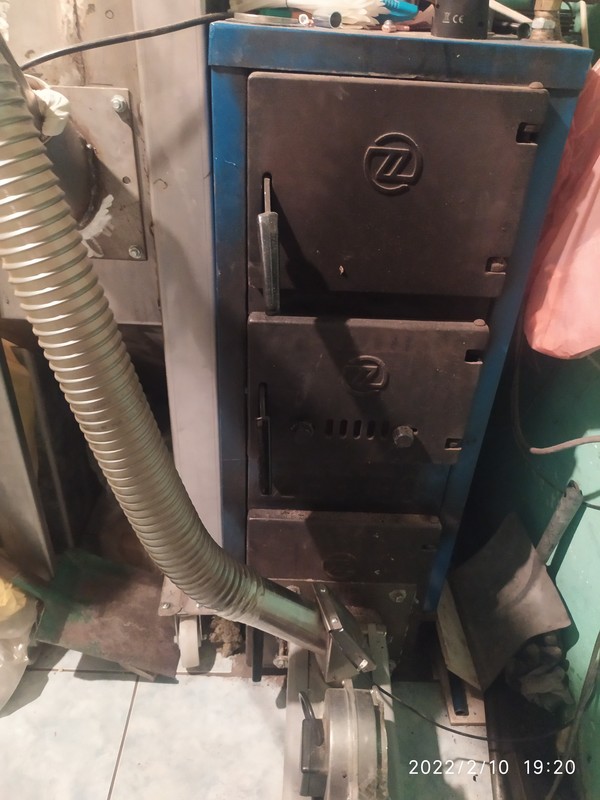

z palnika jestem super zadowolony bo on zeżre dosłownie wszystko i jest mega prosty w budowie i tanie są poszczególne części.

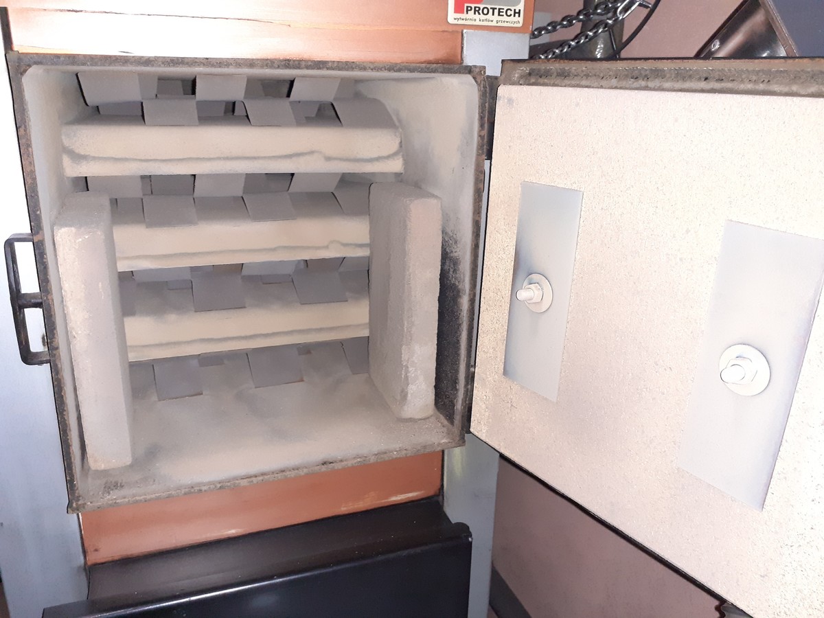

Mam  palnik zamontowany w górnych drzwiczkach dlatego ze mam kocioł dolnego spalania KWKD, wynika to tylko z jego budowy, ty masz kocioł górnego spalania i palnik masz zamontowany ok.

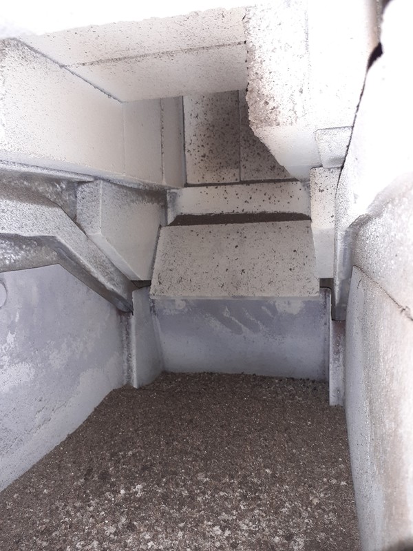

Bardzo ważne jest żeby w kotle porobić zawirowywacze żeby nie grzać komina tylko żeby był maksymalny odbiór ciepła przez kocioł. Obecnie na mocy max. palnika (15KW) temp. spalin to 120 stopni.
Audyt robiłeś? Lub wejdź na ciepłowlasciwe i wprowadź wszystkie dane. Będzie tam przybliżone zapotrzebowanie twojego domu. Podaje w miarę rzeczywiste wyniki.
Vip15kw będzie jeszcze z małym naddatkiem. Tylko teraz zależy jeszcze jaka pow grzewcza kotła. Bo jak będzie przewymiarowany wzg mocy palnika to też niedobrze.

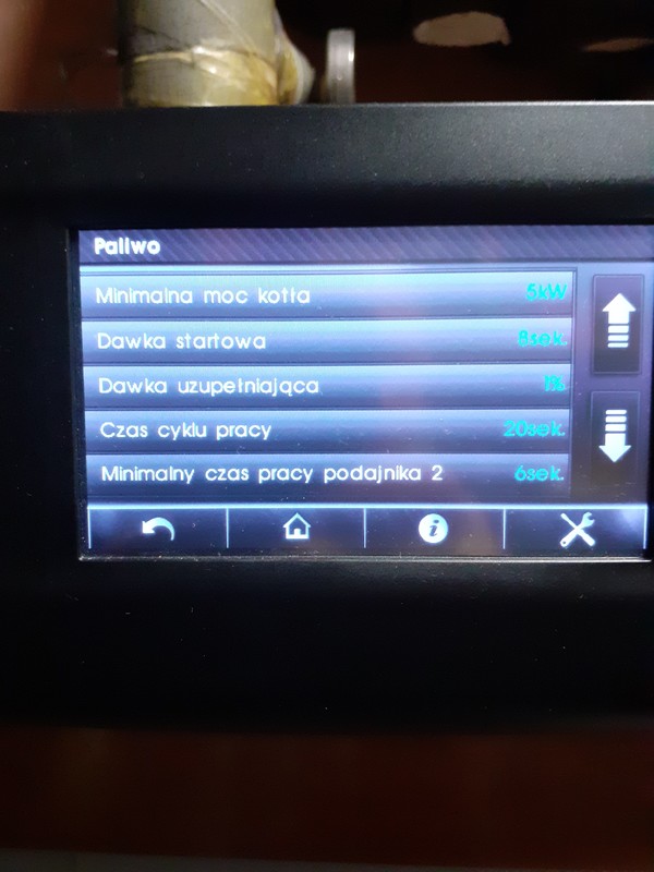

Ile masz nastawione czas cyklu podawania paliwa ?
U mnie z tymi nastawami nadmuchu bardzo świruje nie wiem czemu.
Optymalny czas cyklu to 20s. Zależy od pelletu. Jeżeli jest dobrej jakości, czysty z drzew iglastych można skrócić czas. Jeżeli natomiast jest z drzewa liściastego lub zanieczyszczony można wydłużyć. Ogólnie 15-25s.

48 minut temu, pele1710 napisał:
A jakim parametrem skrócić czas podawania a wydłużyć czas nadmuchu ?
W pello i key'u ustalasz tylko czas cyklu. Nie możesz ustawić czasu osobno podawania i przerwy... teoretycznie 😉
W plumie nie jestem pewien ale też tylko czas cyklu chyba.
A możesz zmienić czasy podawania oszukując sterownik z wydajnością podajnika i lub kalorycznością. To w praktyce 😉
Tak jak mówisz w Plumie jest tylko czas cyklu. Wg.mnie to trochę ogranicza użytkownika
Tak właśnie myślałem oszukując na wydajności podajnika (tu musisz znać hasło serwisowe- aby zmienić czas)
Lub oszukując na kaloryczności.

Nie robiłem autytu, ocieplenie domu jak w podpisie, wsypuję do zasobnika worki co drugi dzień i na bieżąco  widzę ile spala.Nie mam w tym żadnego interesu aby ściemniać ze spalaniem.Nie reprezentuje ani producenta kotła ani palnika.Zauwaz że ja w domu utrzymuje 21 stopni a Ty 23.
Nie neguję 😉 Tylko się trochę zdziwiłem jeżeli piszesz, że masz stare 200m, przeciętnie ocieplone i spalanie na poziomie 22kg od -5 do +5, czyli załóżmy taki wynik w przeciętny dzień zimy w Polsce ok 0 stopni.
A na szybko licząc przy takim spalaniu zapotrzebowanie budynku w taki właśnie dzień to ok 3.5kw, maksymalne trochę powyżej 7kw. Fizyki się nie oszuka. A jest to poziom zapotrzebowania którego nie mają nawet niektóre nowe dość dobrze ocieplone domy o takiej powierzchni.
Chyba, że porostu skręcasz ogrzewanie w nieużywanych często pomieszczeniach wtedy to zrozumiałe. Sam kiedyś testowałem i oszczędności są znaczne jak ktoś chce.

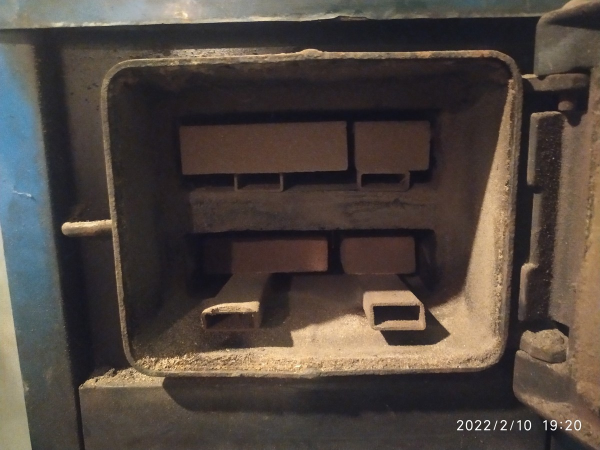

Uu.. to dużo na zasilaniu. Teraz mam tak 55* i palnik ustawiony na 20kW.

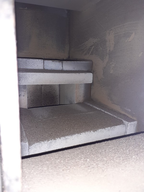

Temperatura spalin 100-105* przepływ powietrza ograniczyłem poprzez zawieowacze zrobione z cegły szamotowej. W w komorze zrobiłem też taki daszek. Dużo mi pali przy -5 jakieś 35kg/ dobę.
Zawieowacze w górnych drzwiczkach
Daszek w środkowych drzwiczkach
Widok
