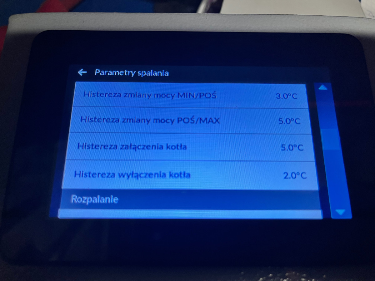

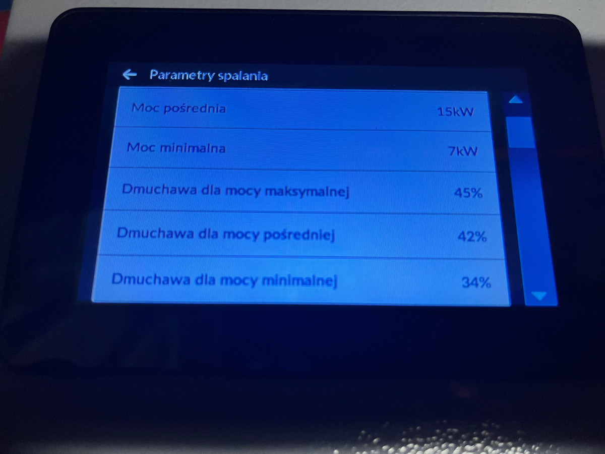

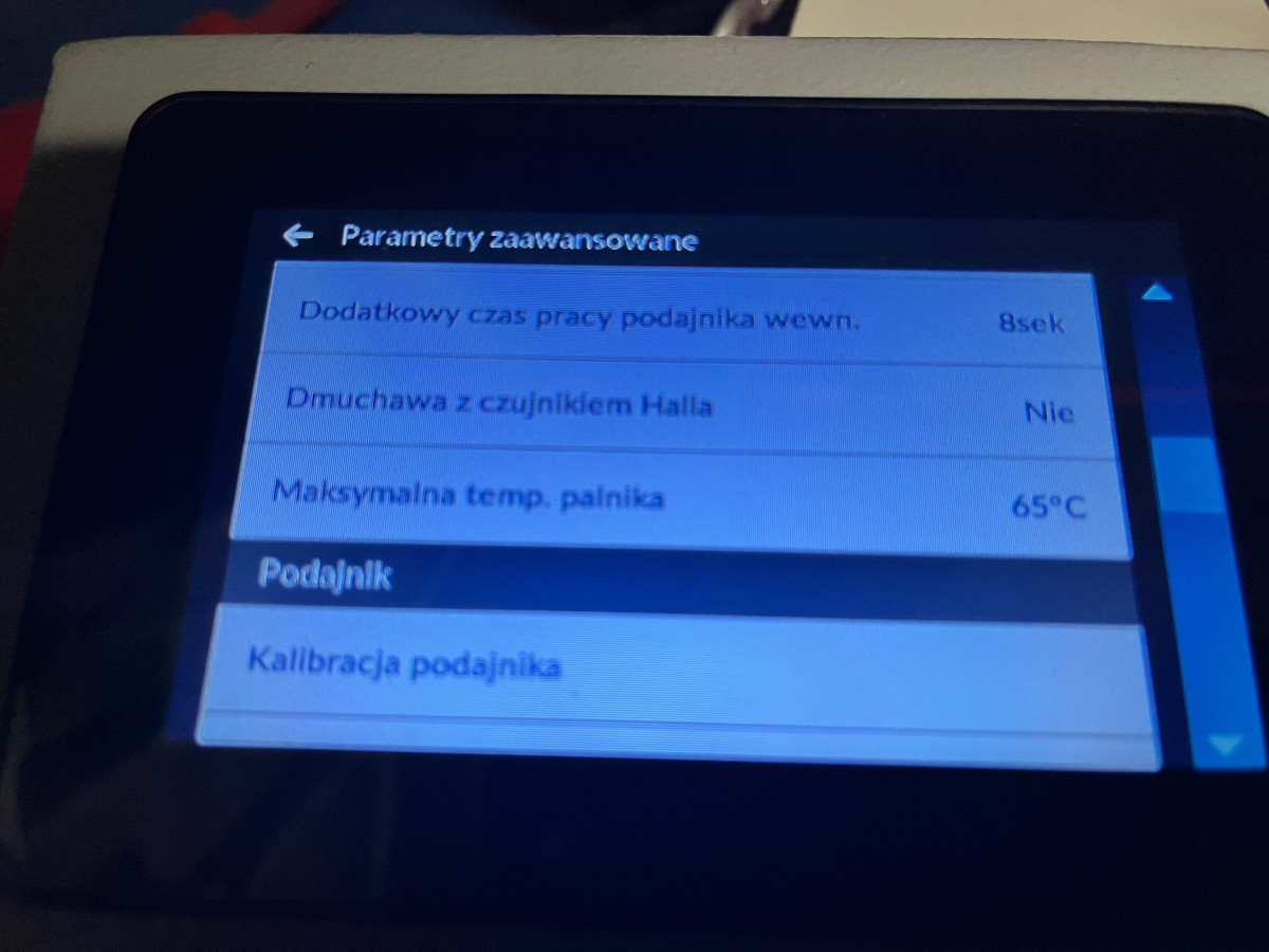

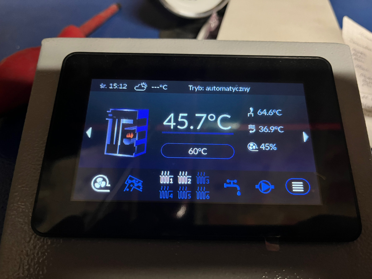

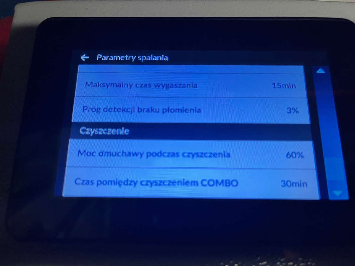

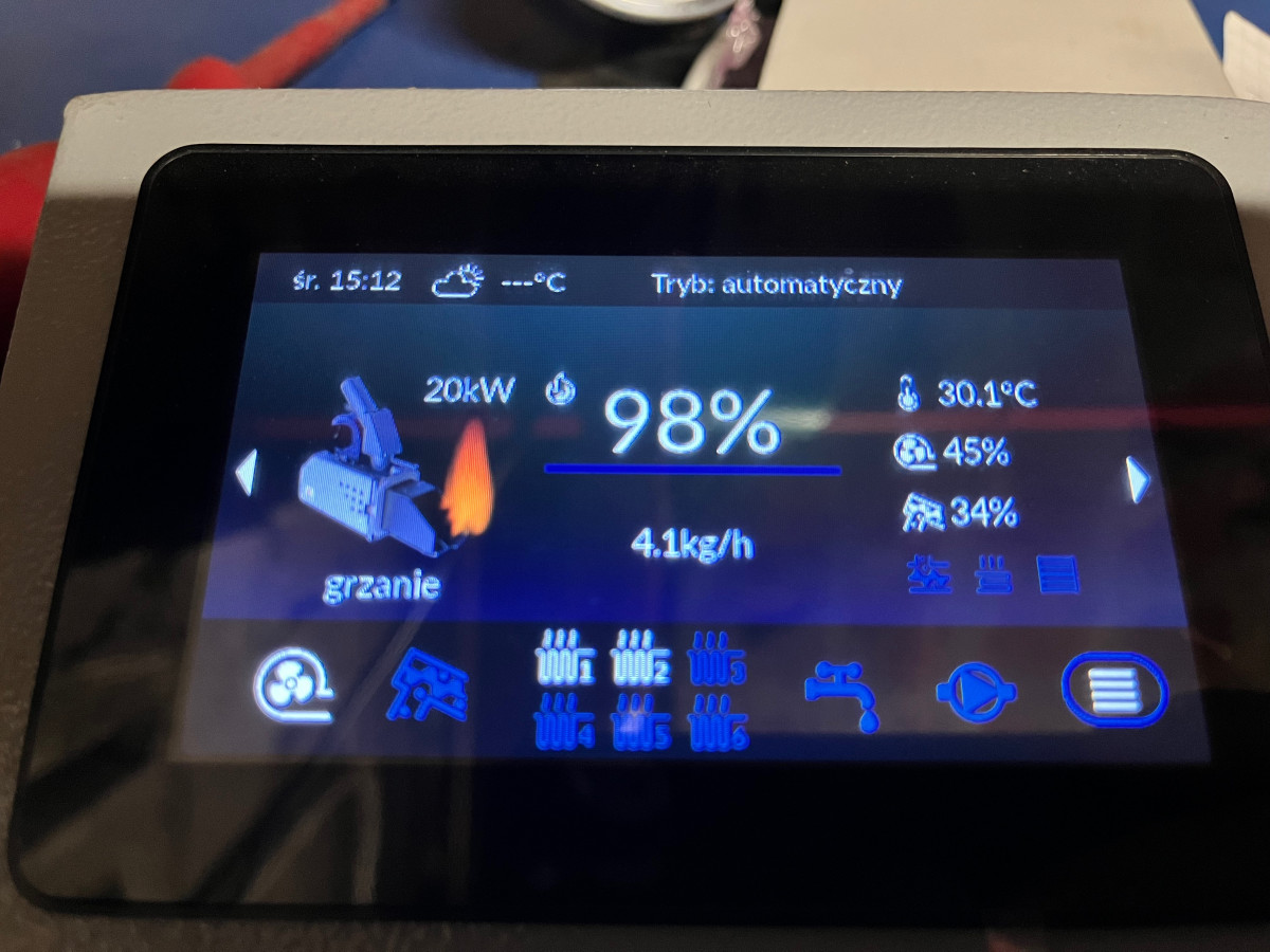

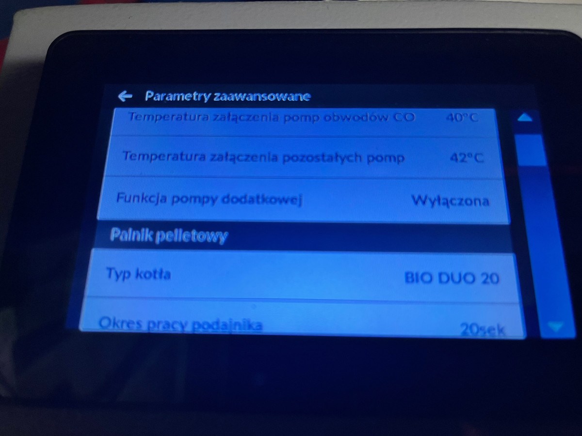

Witam,
Kupiłem i zamontowałem piec Ogniwo Bio Duo 20 KW z palnikiem 10- 35 KW eco VIP RK.
Czy jest tu jakaś dobra dusza która pomoże ustawić ten palnik ?
Problem polega na tym iż piec chodzi już 2 godziny i nie może osiągnąć zadanej temperatury. W piecu wszystkie przepustnice są zamknięte.IMG_2861.thumb.jpeg.87896ec25ced72d5c246c3cbf3ca5571.jpegIMG_2862.thumb.jpeg.09d7ae64f8585a3cc68e5f7de03e05c1.jpegIMG_2863.thumb.jpeg.9210618efbcb9b5328ce4da0aedb60d9.jpegIMG_2864.thumb.jpeg.09b496682000e0a8ad16e8eb0493f397.jpegIMG_2865.thumb.jpeg.c91dad5a348d658f9d620f1a7bdfb06f.jpegIMG_2866.thumb.jpeg.2e3c3a305d5e45529bff3c0301db4657.jpegIMG_2867.thumb.jpeg.30fa58c8bf2f64d1b9318efd2f828e5d.jpegIMG_2868.thumb.jpeg.8d6583441ac6e536e2494f9fb204c68f.jpegIMG_2869.thumb.jpeg.65bde728044bb9646e6fb6d4c5913e49.jpegIMG_2870.thumb.jpeg.d9511bbbe1f220a34a5ea8e1db4e76e4.jpegIMG_2871.thumb.jpeg.41ede186c1d80acc5661ff1dc7f26ffe.jpegIMG_2873.thumb.jpeg.890f0cfc9e6bde4cd2b060a3b48613ec.jpegIMG_2874.thumb.jpeg.cb82498c665cf05dc8aea7c8e6fd76a4.jpegIMG_2875.thumb.jpeg.ced8cfd5b45c228e33ce0e4342560291.jpeg

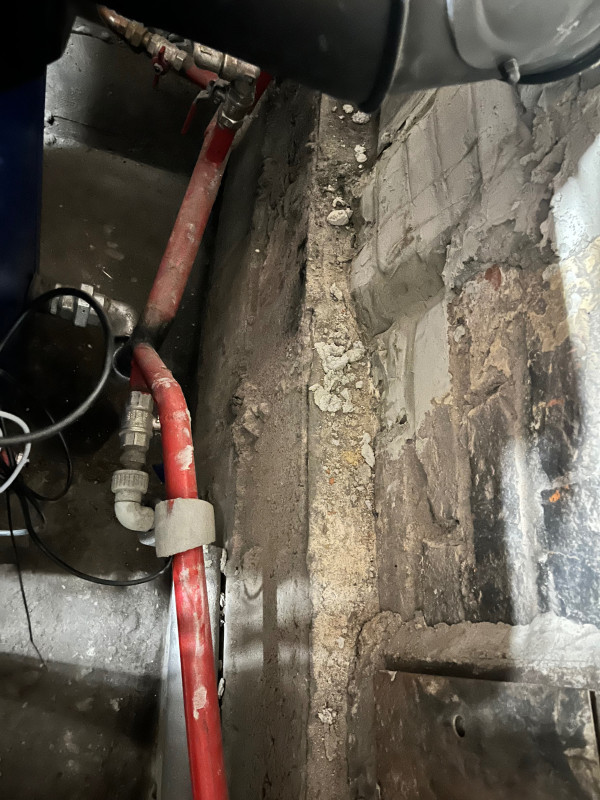

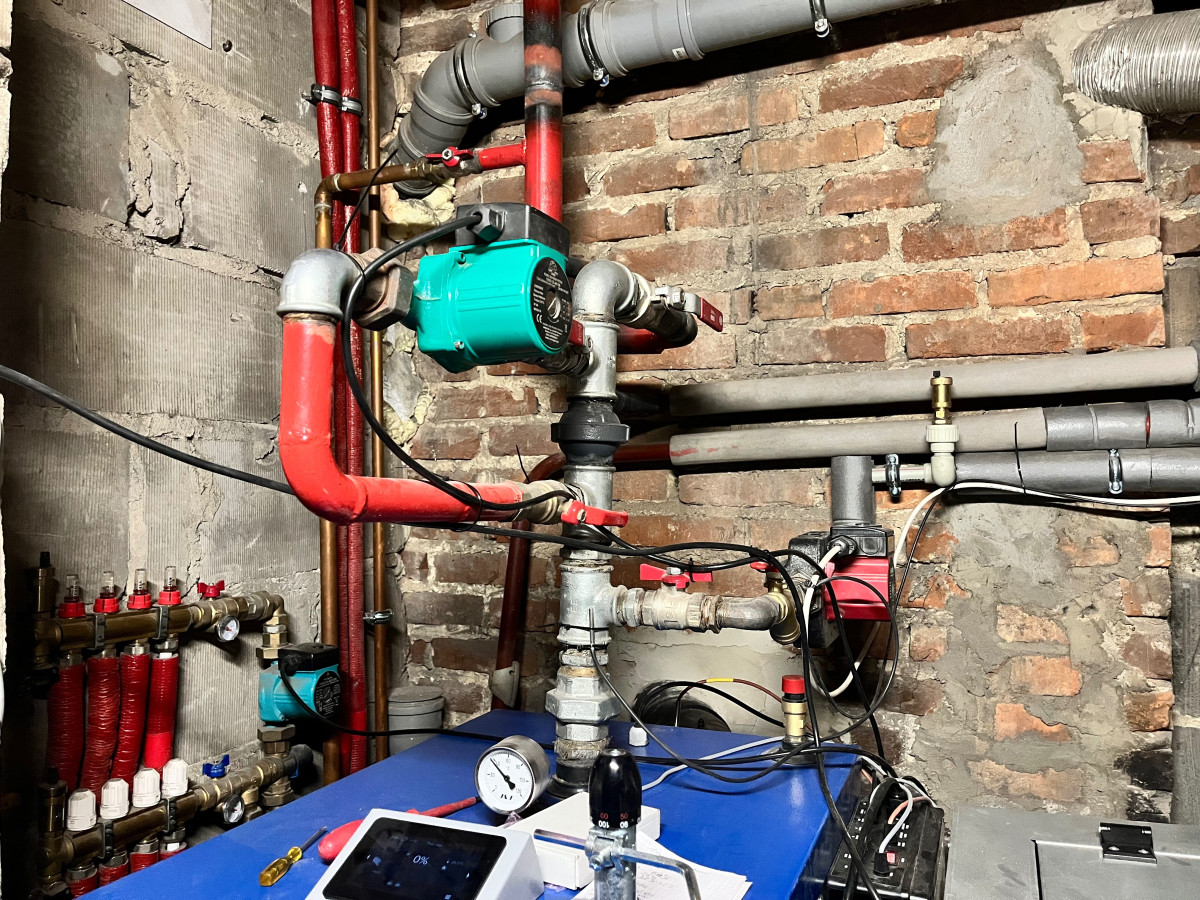

Pokaż instalację. Jak masz zrobiony powrót?? Masz bufor?
Edytowane przez wuwok1
Instalacja trochę przerobiona głównie grzejniki + podłogówka na parterze (korytarz, pralnia, łazienka) na piętrze podłogówka jest tylko w łazience reszta grzejniki plus drabinka.  Bufora brak, pompka ferro jest od solar ale ma swoje sterowanie i chroni solary przed przegrzaniem.
Co masz na myśli pytając jak zrobiony powrót ? Poniżej zdjęcie.
IMG_2877.thumb.jpeg.be7c5fe6c1b44ff08abd25b66a3455e7.jpegIMG_2876.thumb.jpeg.342dbf63e4db1c2df3542e1fda4e6f57.jpeg
Edytowane przez Spartiata89

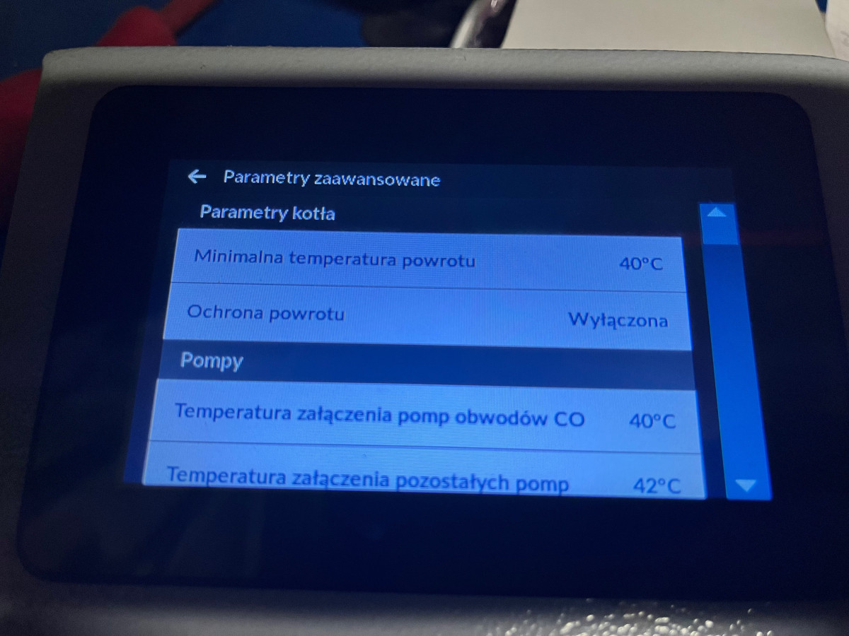

Jak masz zrobioną ochronę powrotu?? Ty nie masz zaworu 3d?4d? Dobrze widzę że masz bezpośrednio puszczone z kotła na instalację?
9 minut temu, Spartiata89 napisał(a):
IMG_2877.thumb.jpeg.be7c5fe6c1b44ff08abd25b66a3455e7.jpegInstalacja trochę przerobiona głównie grzejniki + podłogówka na parterze (korytarz, pralnia, łazienka) na piętrze podłogówka jest tylko w łazience reszta grzejniki plus drabinka.  Bufora brak, pompka ferro jest od solar ale ma swoje sterowanie i chroni solary przed przegrzaniem.
Co masz na myśli pytając jak zrobiony powrót ? IMG_2876.thumb.jpeg.342dbf63e4db1c2df3542e1fda4e6f57.jpeg
To mam na myśli że ktoś zamienił śmieciucha na ten kocioł nie przerabiając instalacji. Sam robiłeś? instalacja wygląda mi do poprawy, zrobienia na nowo. Odezwij się na priv... Wytłumaczę.
Tak na powrocie nie ma zaworu 3d czy 4d, nie ma ochrony powrotu. Instalacja była przerabiana bo nie chciałbyś widzieć starej 😂 w kotłowni przekroje niestety musiały zostać bo musiałbym pół domu burzyć żeby to powydzierać ze ścian, stary kocioł był podobny do tego tyle że był mniejszy i pracował bardzo dobrze wymieniłem go z racji lat bo miał już 22 lata o ciągle się sprawował stary poczciwy SAS…
Stary kocioł był zasypowy. Inna zasada działania. Tutaj ten kocioł nie ma prawa działać poprawnie na tej instalacji. Jak to się objawi? Wysokie spalanie opału, niestabilna praca. Do tego utrata gwarancji z powodu niskiej temp powrotu. Kocioł w sterowniku ma kartę SD gdzie zapisuje dane z palenia. Sterownik można podpiąć do Internetu i sterować kotłem z telefonu.
Przekroje rur nie problem. Sam taki kocioł tyle że 15kw zainstalowałem znajomym do starej instalacji grawitacyjnej, rury 2 cale były. Dołożyłem mały bufor i powiem ci że naprawdę dobrze kocioł działa.
Problemem jest brak "małego/krótkiego" obiegu gdzie kocioł dogrzewa sobie powrót i potem dopiero zaczyna grzać dom. Chcąc dobrze musisz poprawić.

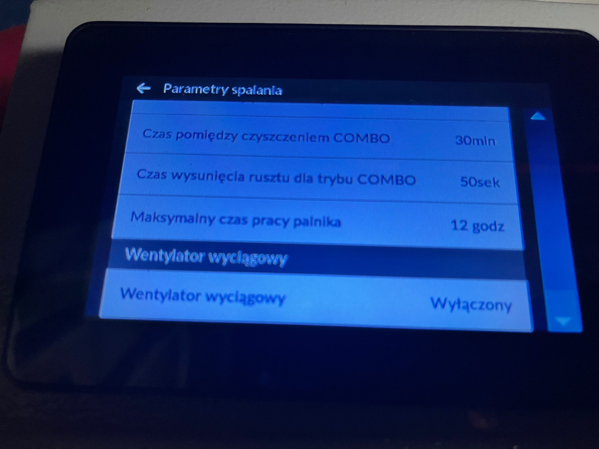

Rozumiem o czym piszesz miałem instalatora dwa dni temu jak montował kocioł stwierdził że nie potrzeba zaworu, pompki mam ustawione na start w 30 stopniach więc teoretycznie przy ich starcie instalacja grzeje się powoli, w tamtym roku montował sąsiadowi obok tylko piec kotłostalu na pellet i tam też nie ma zaworu 3d czy 4d i wszystko chodzi perfekcyjnie. W moim przypadku zauważyłem że różnica temperatur na zasilaniu i powrocie to ok 10 -15 stopni więc czy to by było problemem ? Na poniższym zdjęciu to fajnie widać temperatura na wejściu to 45.7 na wyjściu 36,9, czujnik wejścia jest usytuowany w kotle natomiast na powrocie czujnik jest zamontowany obejmą do rury więc medium przepływające pewnie ma kilka stopni więcej i pytanie czy to byłby problem.  Temperatura spalin w czopuchu mierzona czujnikiem który mierzy strugi, zamontowany wraz ze sterownikiem tutaj temperaturę można podnieść poprzez regulację przepustnic. Czyli sądzisz że zawór temperaturowy ochrony powrotu zdał by egzamin ? Mam na myśli taki na 55 stopni ? IMG_2861.thumb.jpeg.ff84d4d0844c344634cbeb4110cdddbc.jpeg
Hydraulik zrobił jak mu łatwiej, lepiej lub jak prawdopodobnie umiał. Co u sąsiada jakoś działało nie oznacza jak widzisz że u ciebie będzie działać.
Teraz masz dwa wyjścia. Dołożyć bypass  między zasilaniem a powrotem z pompą która będzie działać podczas pracy kotła i samoistnie dogrzewać powrót, to tanie wyjście z tej sytuacji/kiepskie rozwiązanie.
Najlepiej instalacja na nowo z zastosowaniem sprzęgła i zaworu ATV Czemu sprzęgło? bo masz instalację mieszaną i najprościej to połączyć. Choć do tego kotła ja bym widział bufor 😄
 Kiepskim rozwiązaniem jest wysyłanie na dom temp jaka jest na kotle. To idealny przepis na wysokie spalanie, wysokie koszty ogrzewania. W okresach przejściowych lub niskich mrozów myślę że nie masz potrzeby zasilać instalacji 60 stopniami.

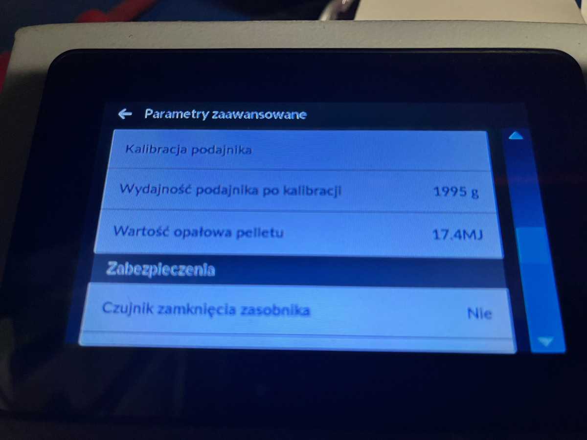

Przeważyłeś pellet przed 1 uruchomieniem?

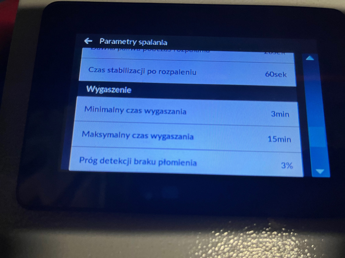

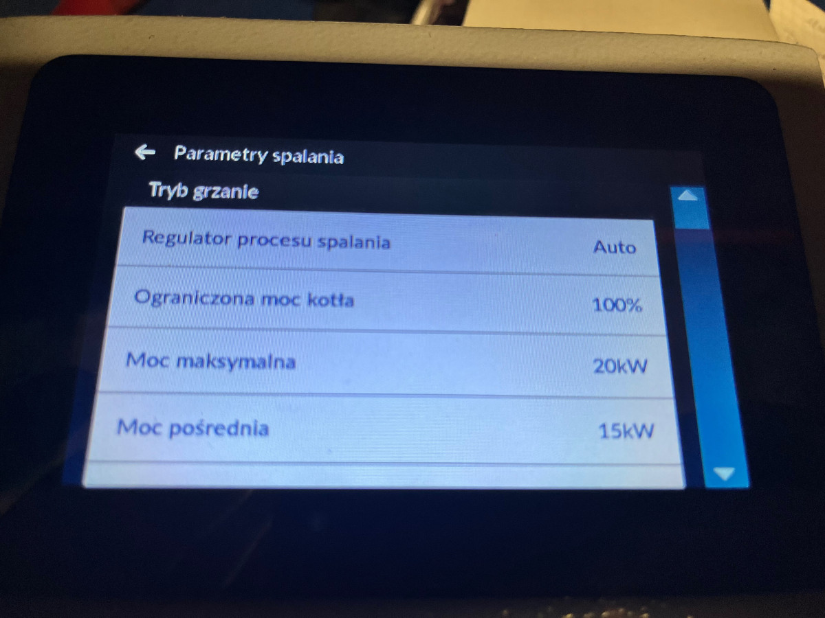

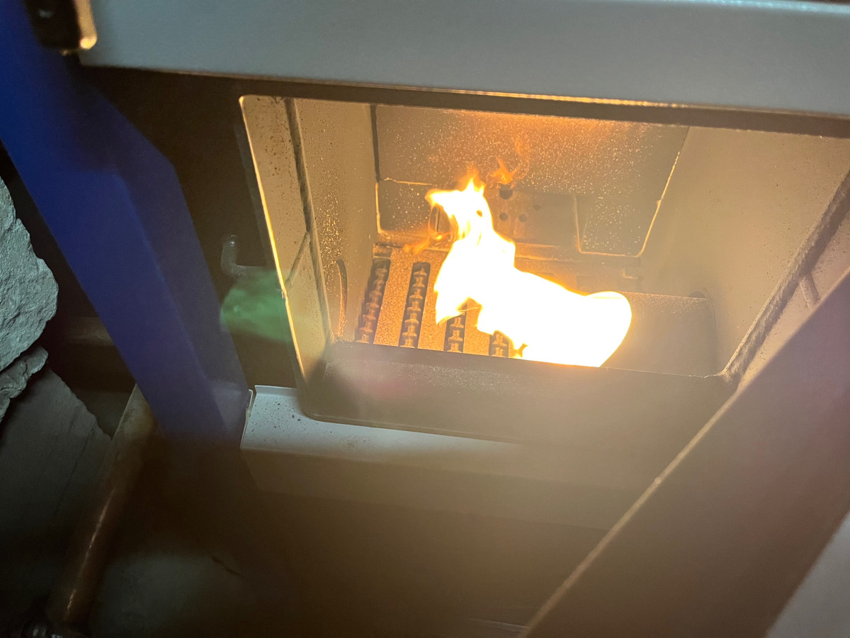

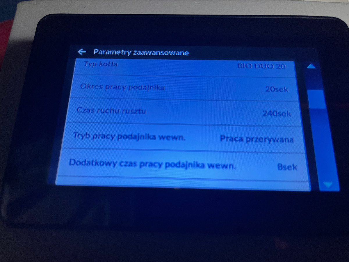

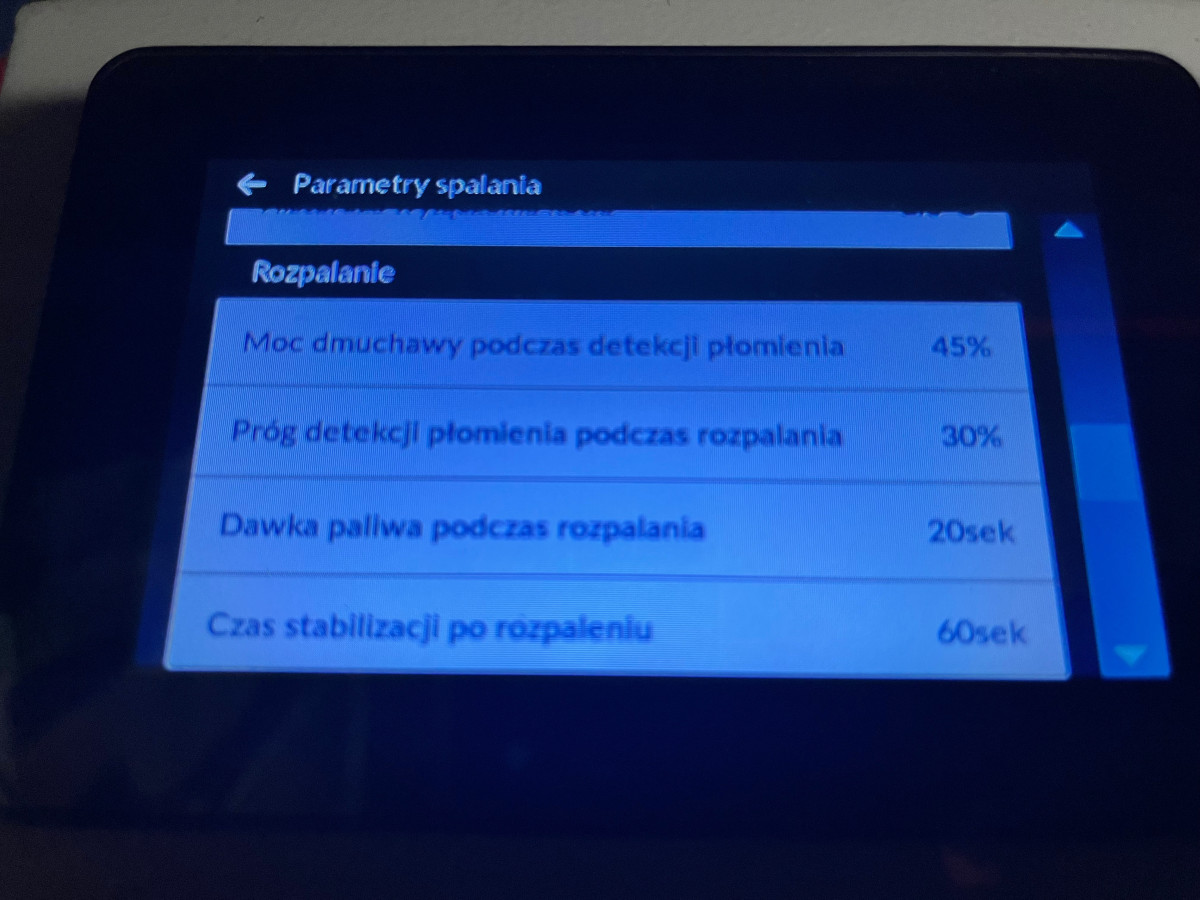

Koszty i tak będą wysokie bo jeszcze dom nie ocieplony, zastanawia mnie tylko to czy faktycznie ta różnica 5-15 stopni na powrocie to będzie ta przyczyna, tak ważyłem pellet przy 1 uruchomieniu. Ale mimo wszystko myślę że w ustawieniach też coś trzeba zmienić bo teraz kocioł pracował na fabrycznych ustawieniach i już pierwsze co zauważyłem to spieki po krótkiej chwili palenia, wentylator wyregulowałem ale reszty nie ruszałem. Próbowałem zmniejszyć moc palnika na 18 KW i efekt był ten sam tylko przy mniejszym spalaniu peletu. Bufora już nie zamontuję bo nie mam miejsca chyba że w sypialni 😂 za ścianą stoi 300l cwu który dogrzewają solary albo właśnie kocioł .
Minimalna temp powrotu 50 stopni jest wymagana by ci po prostu kocioł nie zgnił. Ja w moim kotle powrót mam 55-60 stopni przy grzaniu bufora od 27 stopni. Poczytaj jak ważna poprawna instalacja jest przy kotłach pelletowych. Ten sterownik nie ma magicznych ustawień gdzie po wprowadzeniu jest tanio, ekonomicznie. Na oryginalnych ustawieniach z ustawionym nadmuchem, zważonym pelletem kocioł poprawnie działa. Skoro uważasz że problem w ustawieniach, niestety nie pomogę.
