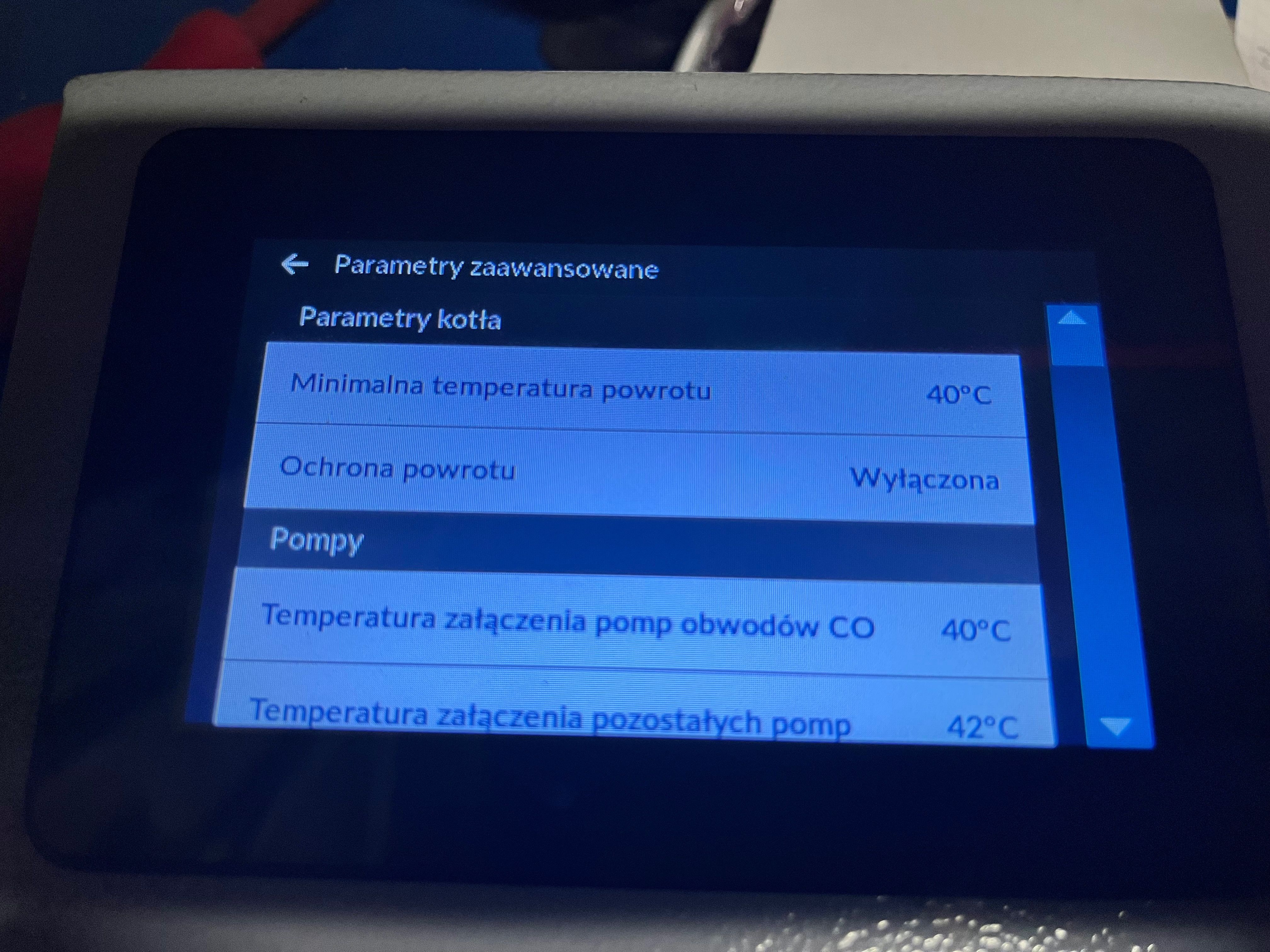

  1. Ja rozumiem że kocioł przez to cierpi dlatego mam ustawione na pompce 30-40 stopni żeby stopniowo pompki pchając ogrzewały instalacje. Jednak jest tu mnóstwo opini na forum że i bez tej ochrony powrotu kotły działają. Rozmawiałem jeszcze teraz z instalatorem i on jest zdania że grupa pompowa na powrocie nie ma z tym nic wspólnego bo jak tłumaczy montował kotłów wiele i nie we wszystkich klienci mieli ochronę powrotu a kotły działają i to mi daje do myślenia bo mam po sąsiedzku przykład a u sąsiada instalacja zrobiona po całkowitej taniości. Inna sprawa że większość instalacji w domu mam zrobione miedzią ale niestety nie było funduszy żeby zburzyć pół domu. Będę szukał problemu jak go rozwiąże to napiszę co było przyzczyną 🙂

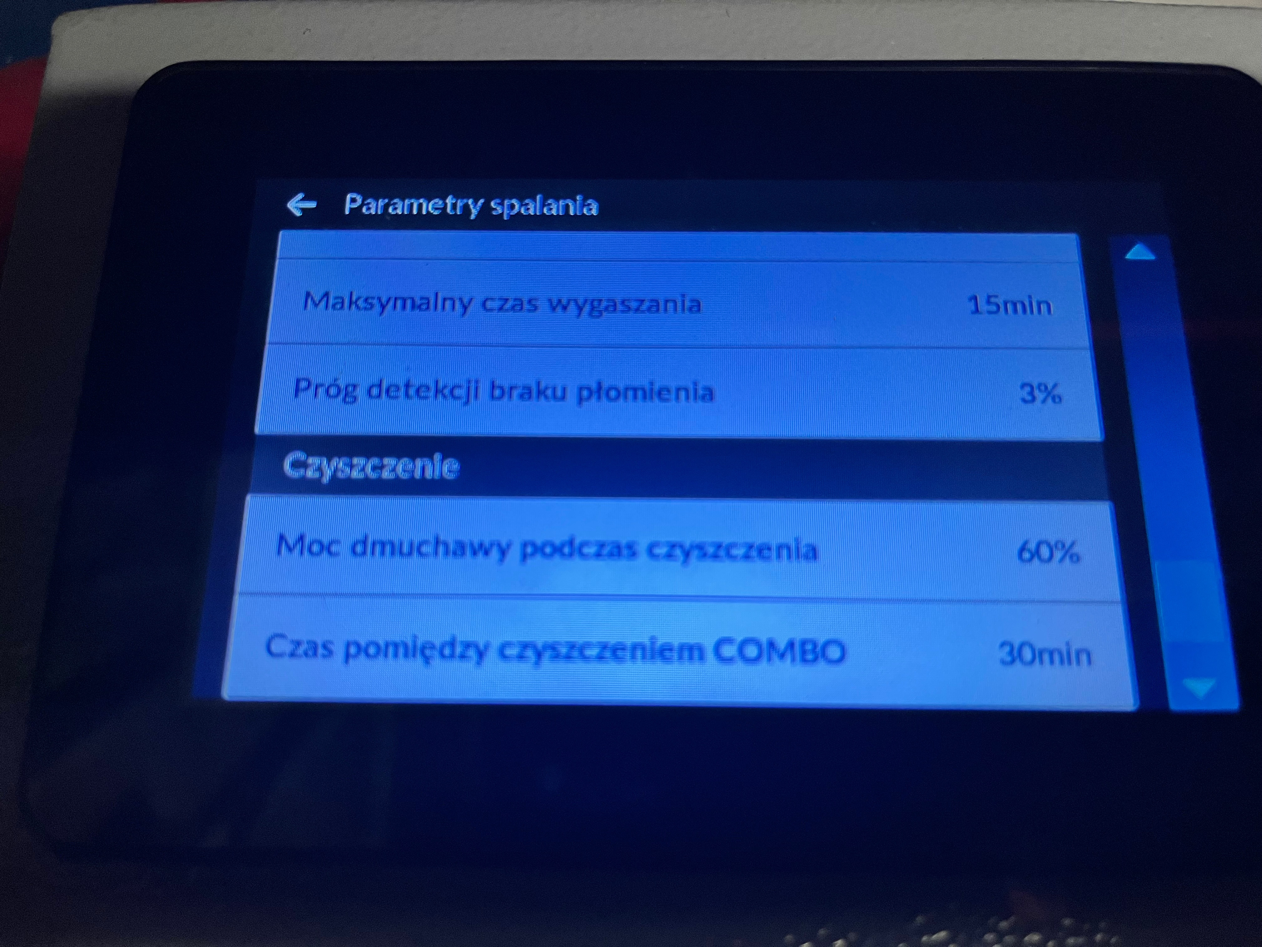

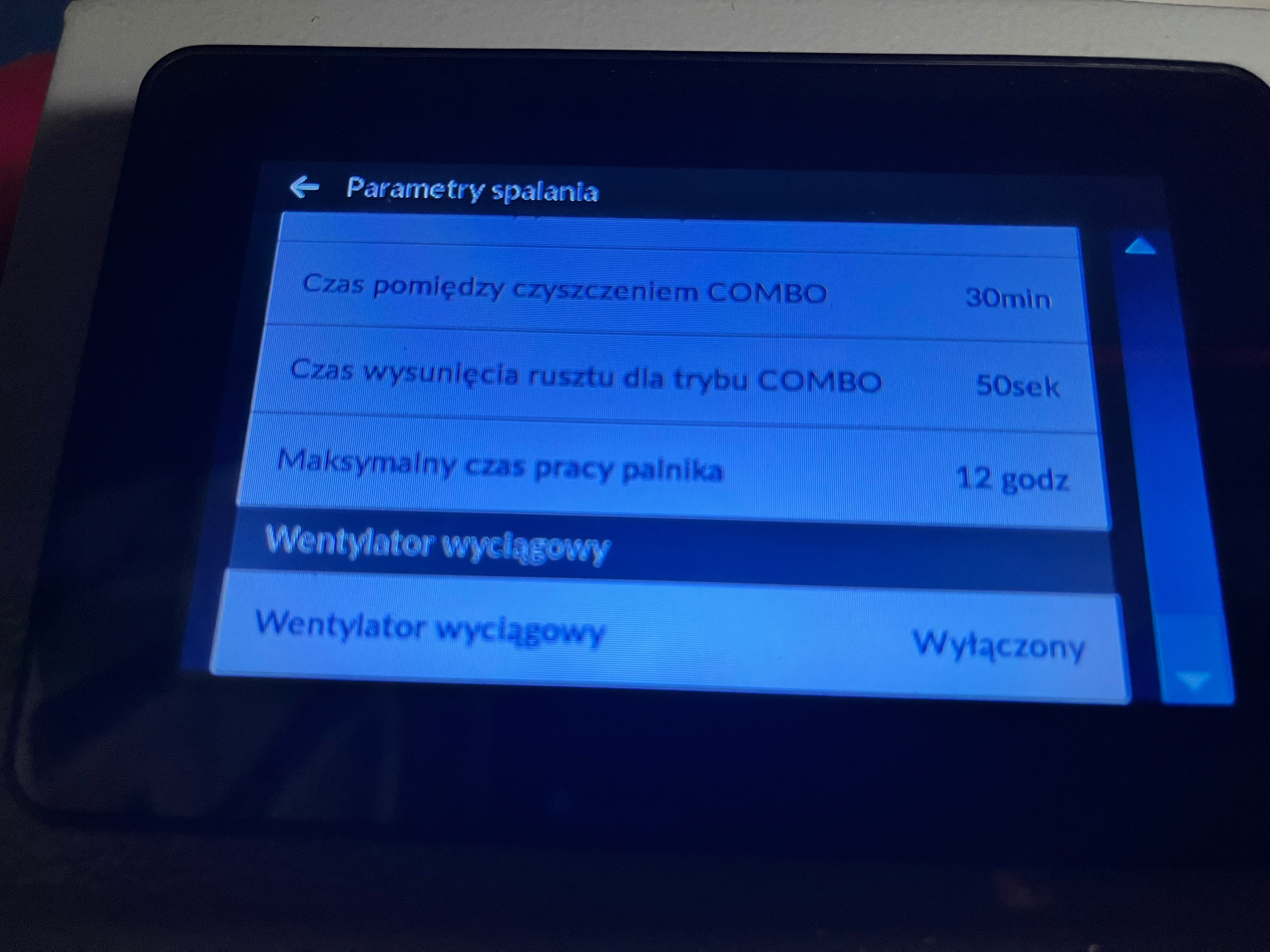

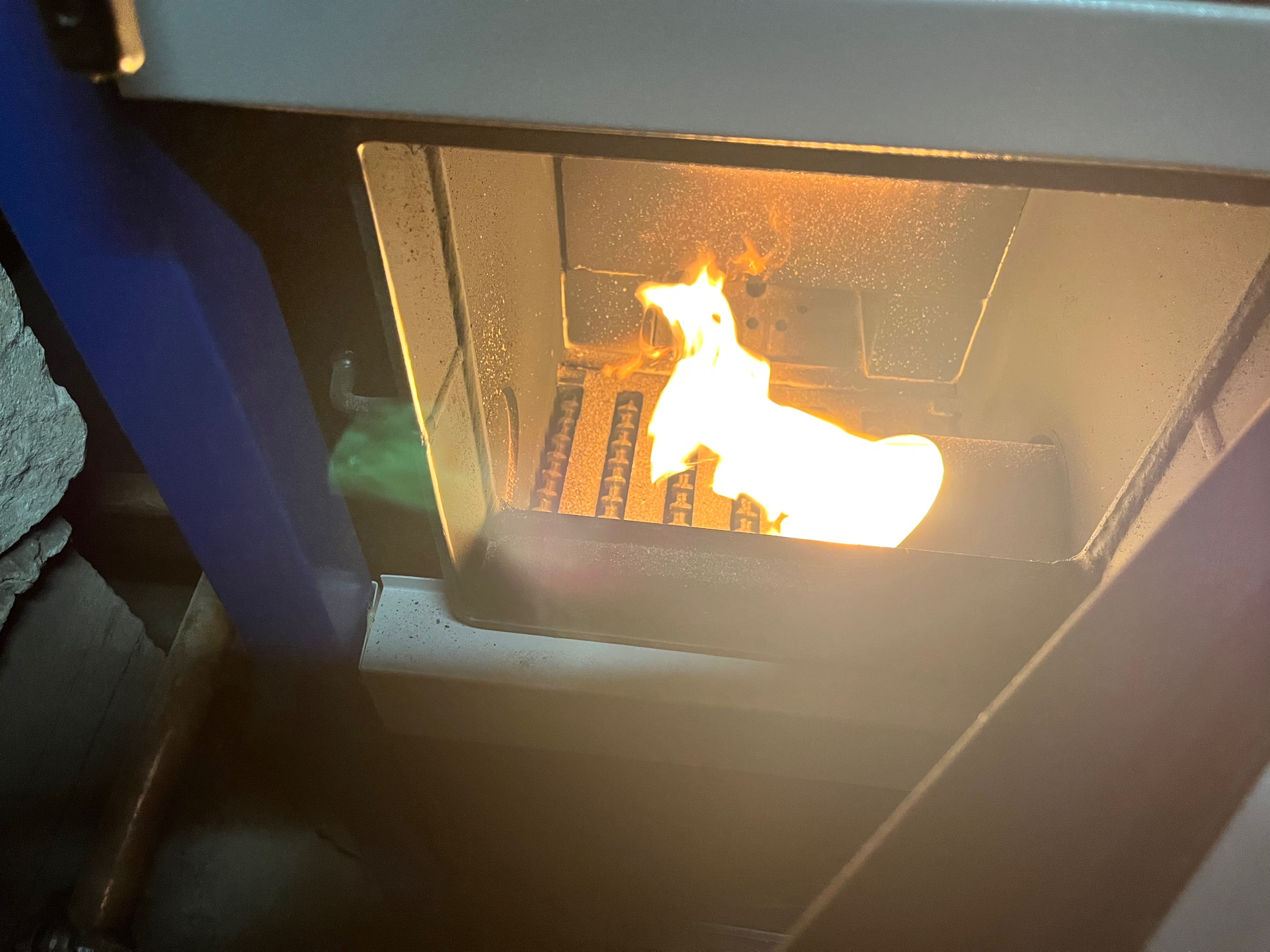

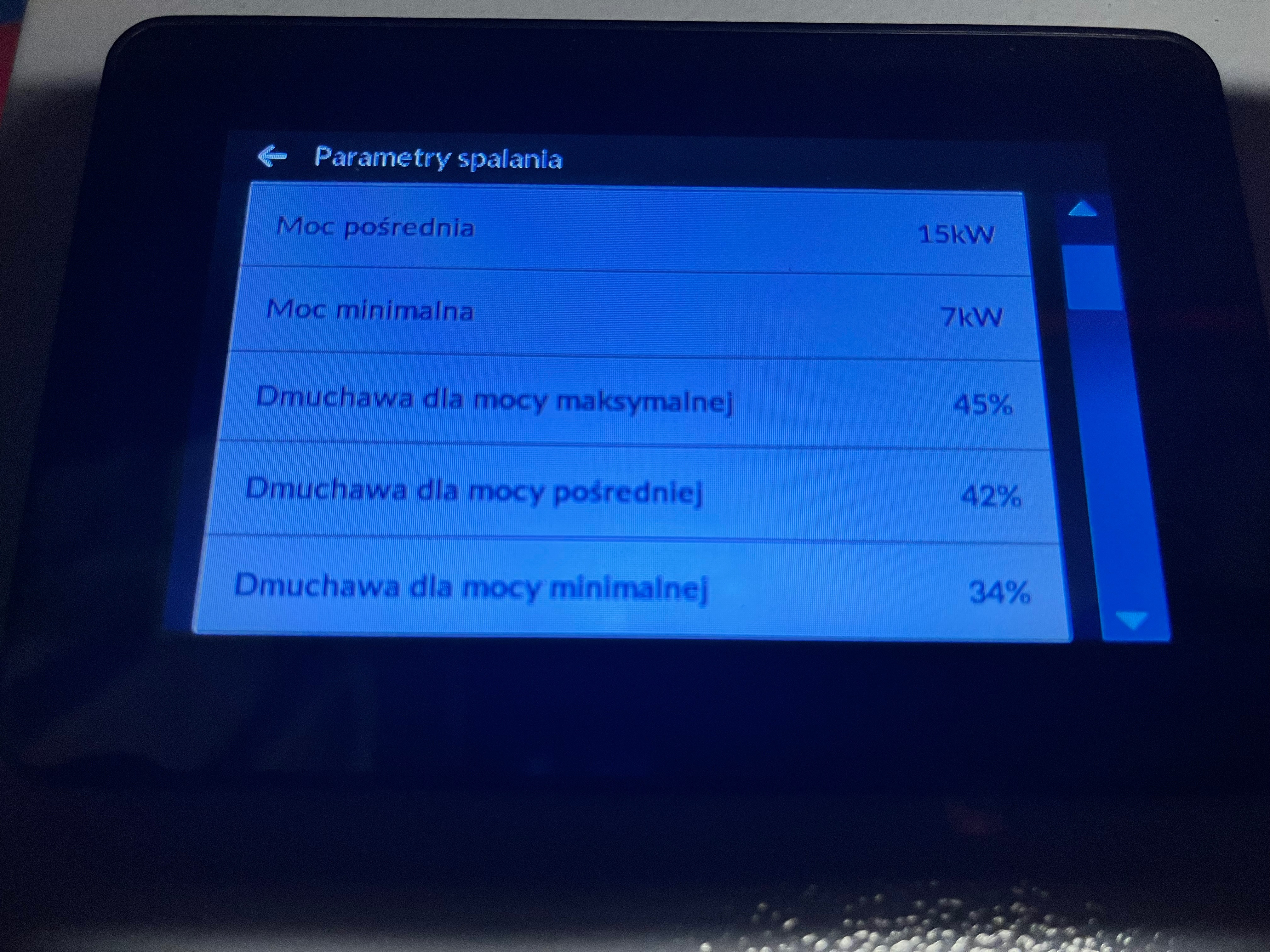

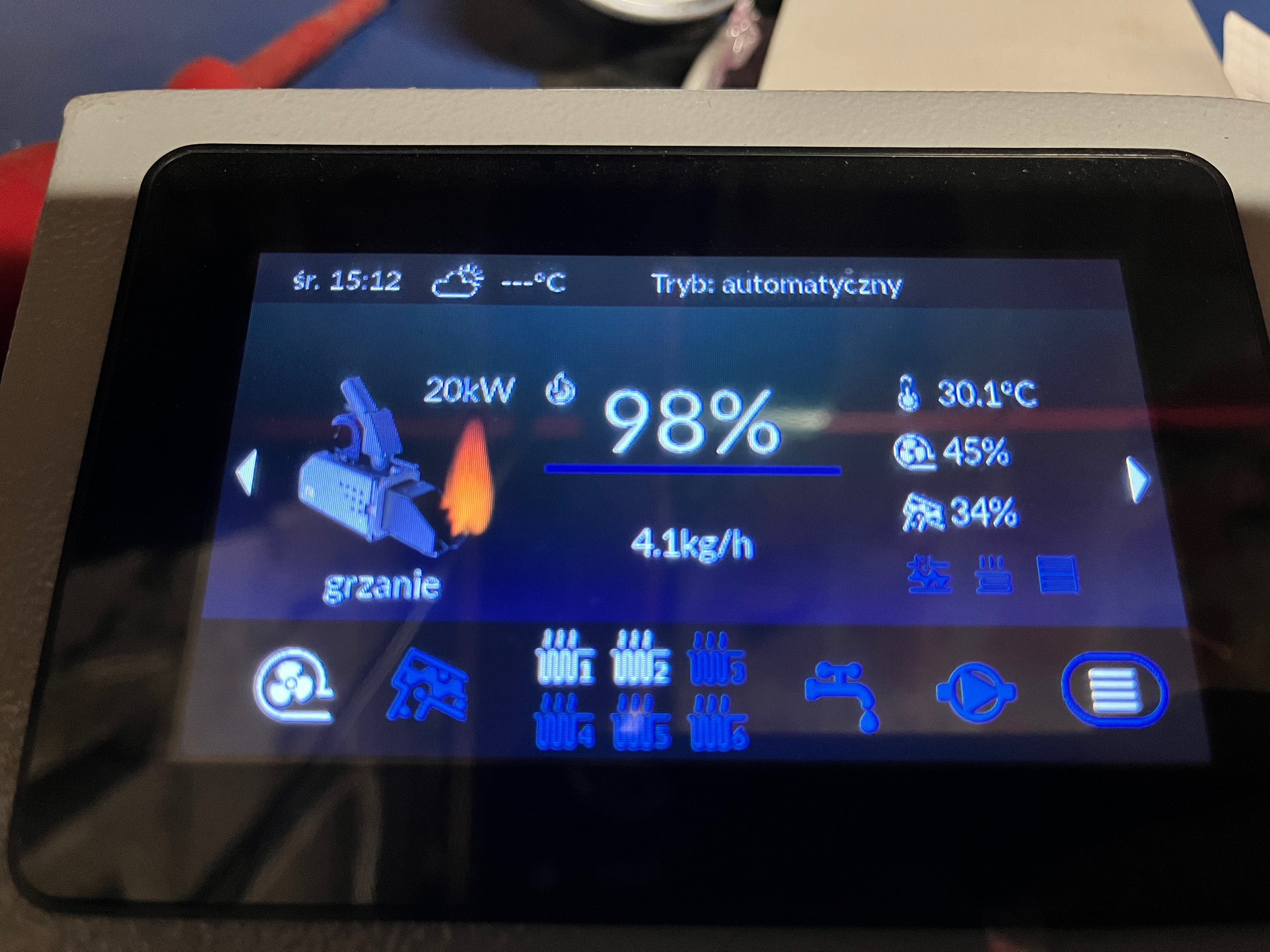

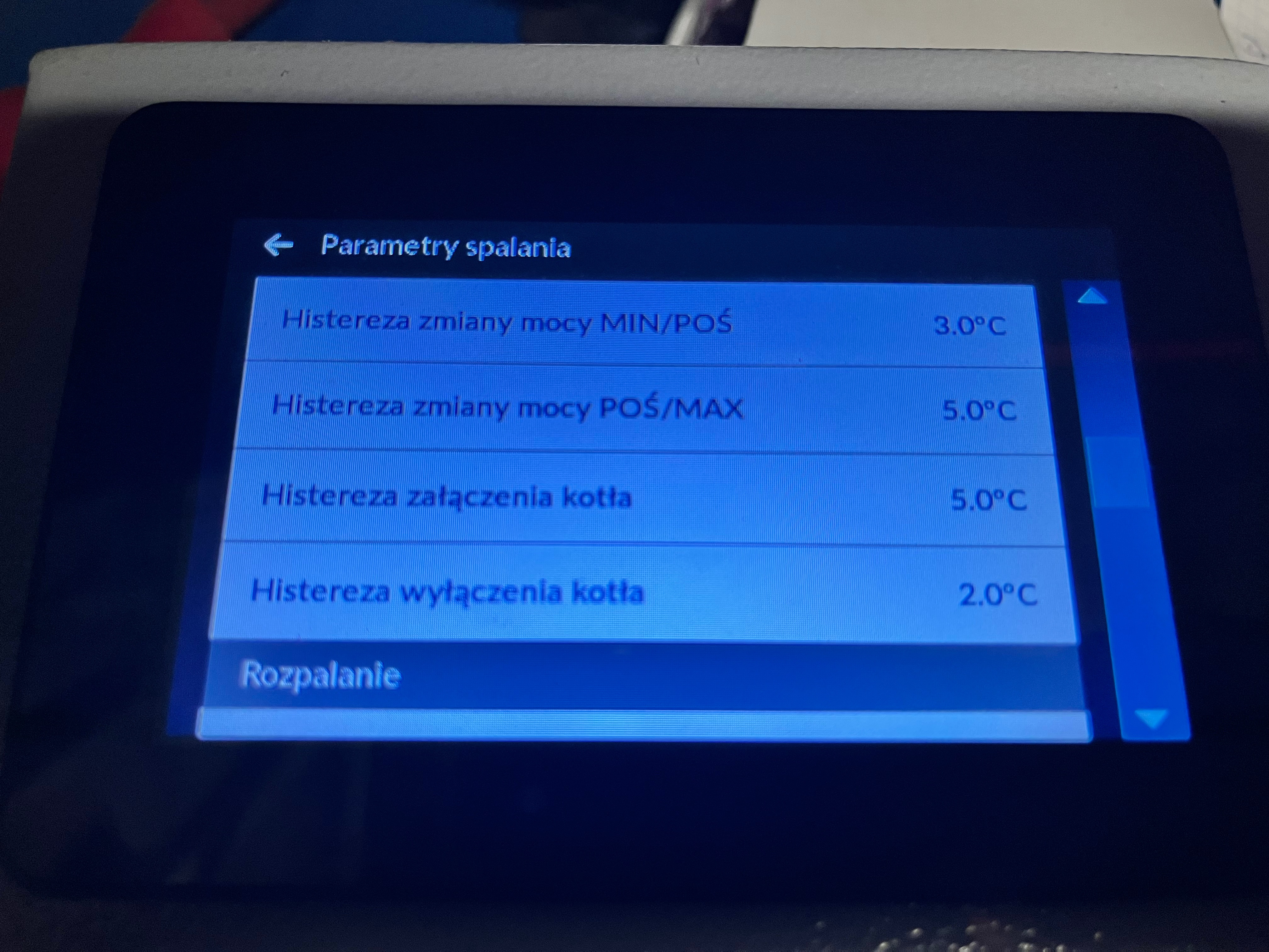

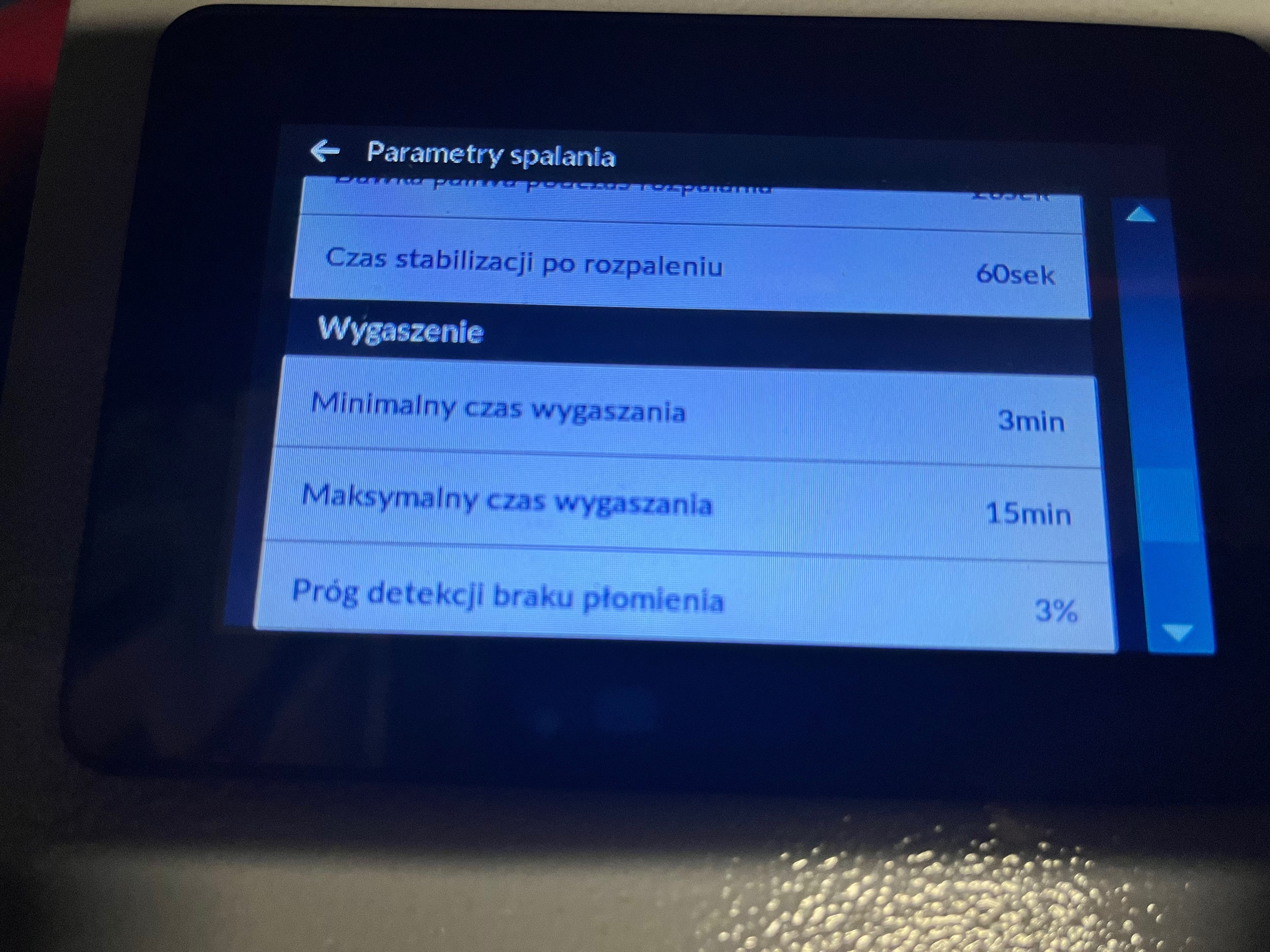

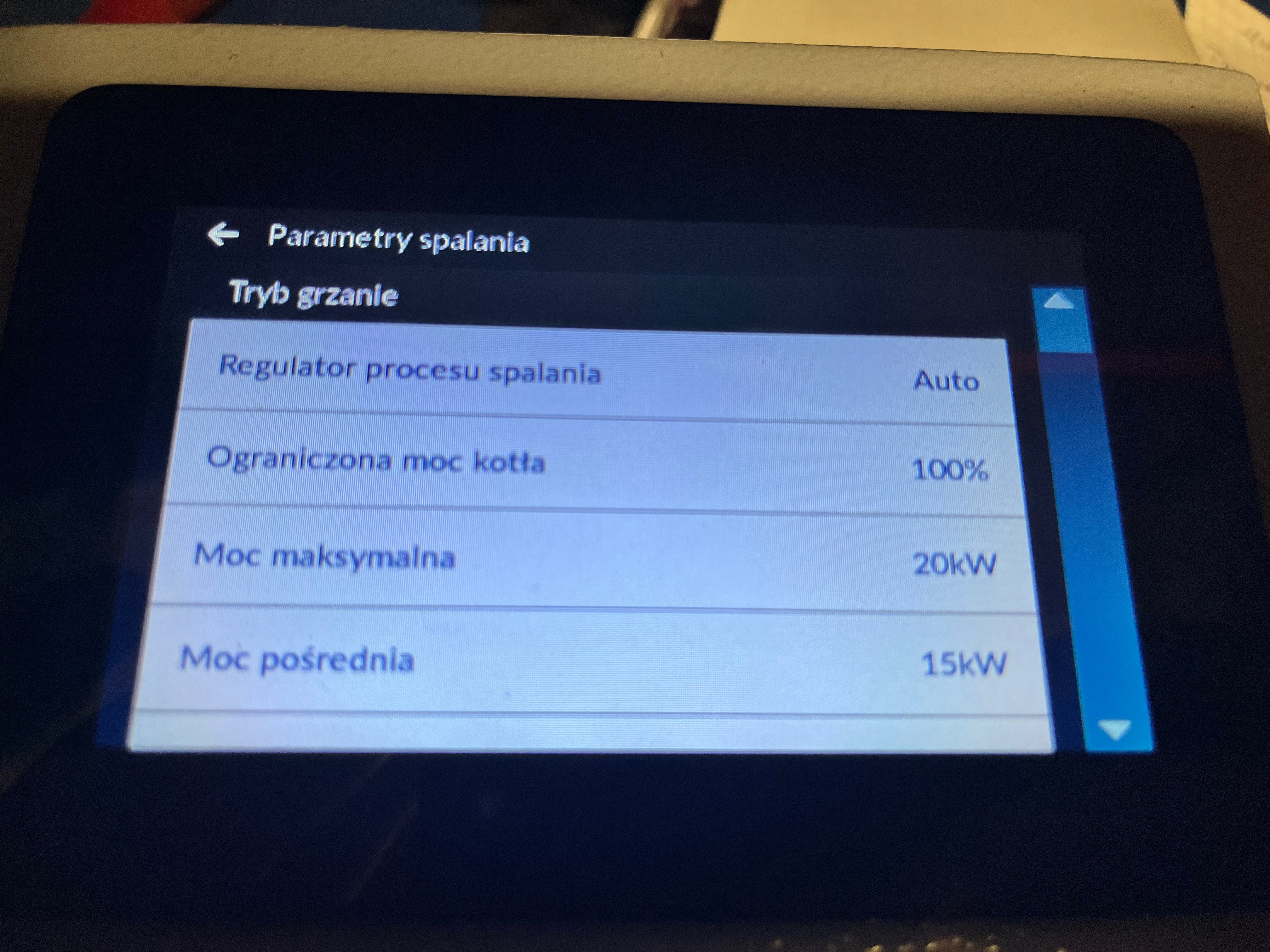

  2. Koszty i tak będą wysokie bo jeszcze dom nie ocieplony, zastanawia mnie tylko to czy faktycznie ta różnica 5-15 stopni na powrocie to będzie ta przyczyna, tak ważyłem pellet przy 1 uruchomieniu. Ale mimo wszystko myślę że w ustawieniach też coś trzeba zmienić bo teraz kocioł pracował na fabrycznych ustawieniach i już pierwsze co zauważyłem to spieki po krótkiej chwili palenia, wentylator wyregulowałem ale reszty nie ruszałem. Próbowałem zmniejszyć moc palnika na 18 KW i efekt był ten sam tylko przy mniejszym spalaniu peletu. Bufora już nie zamontuję bo nie mam miejsca chyba że w sypialni 😂 za ścianą stoi 300l cwu który dogrzewają solary albo właśnie kocioł .

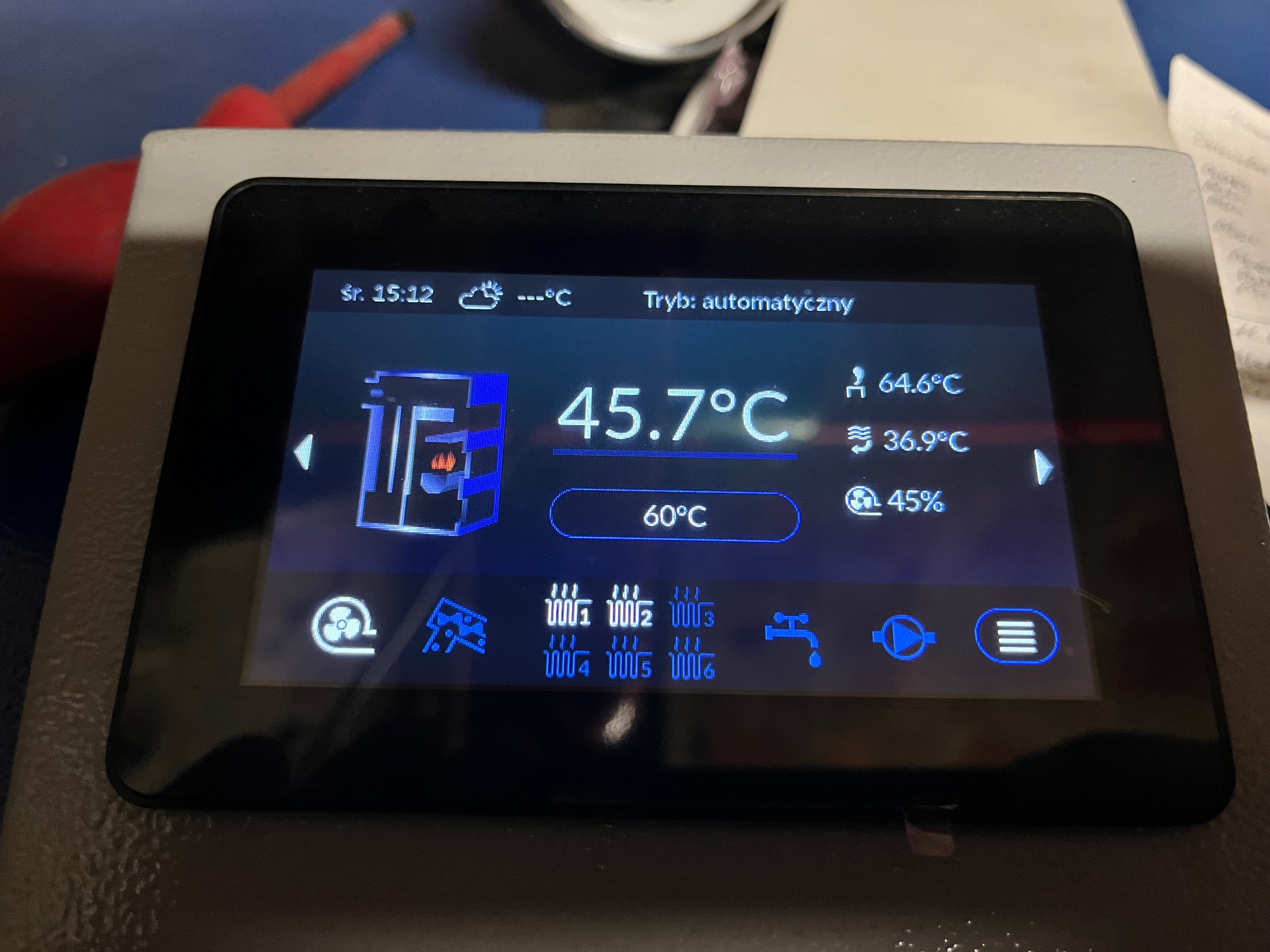

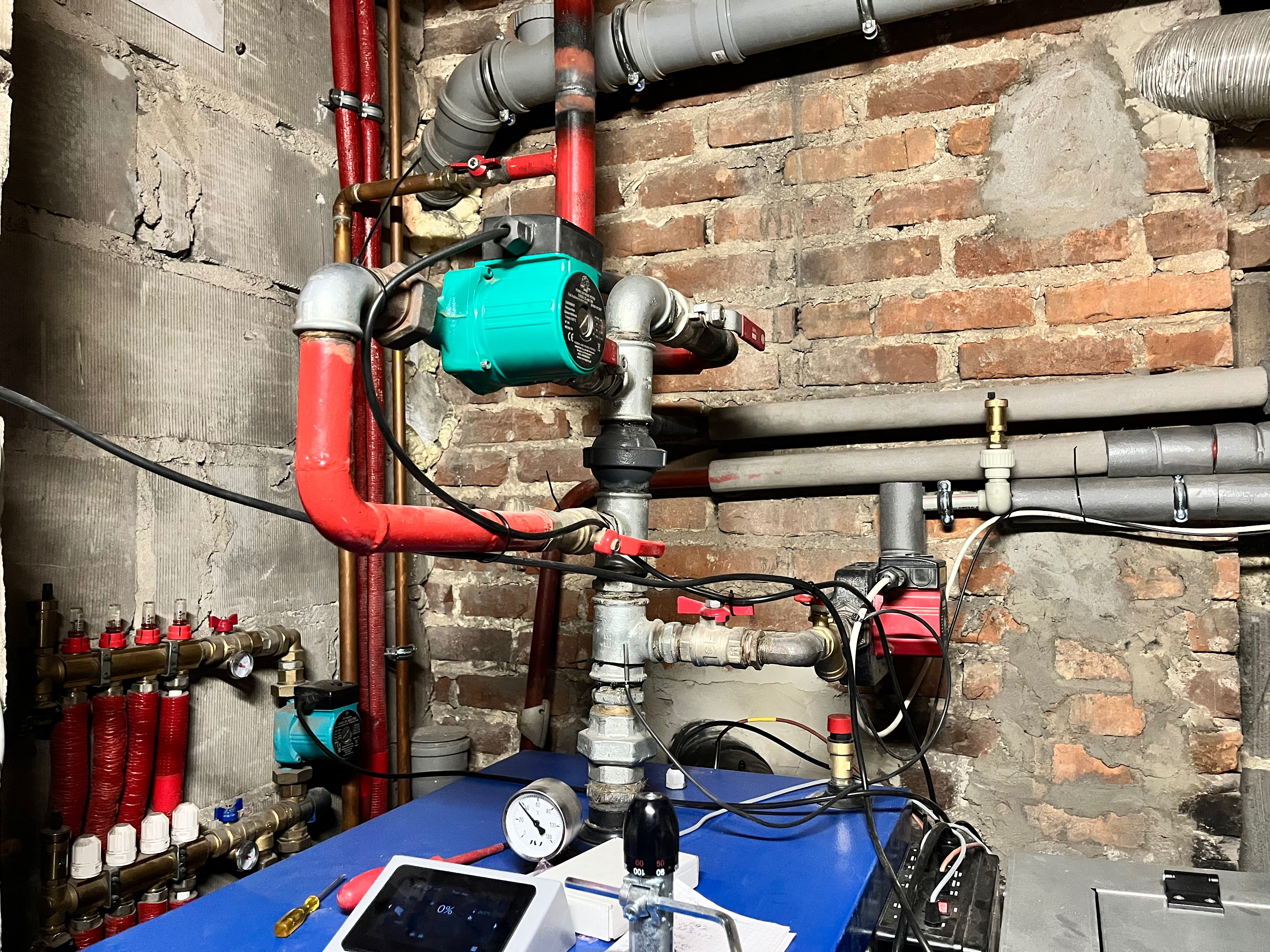

  3. Rozumiem o czym piszesz miałem instalatora dwa dni temu jak montował kocioł stwierdził że nie potrzeba zaworu, pompki mam ustawione na start w 30 stopniach więc teoretycznie przy ich starcie instalacja grzeje się powoli, w tamtym roku montował sąsiadowi obok tylko piec kotłostalu na pellet i tam też nie ma zaworu 3d czy 4d i wszystko chodzi perfekcyjnie. W moim przypadku zauważyłem że różnica temperatur na zasilaniu i powrocie to ok 10 -15 stopni więc czy to by było problemem ? Na poniższym zdjęciu to fajnie widać temperatura na wejściu to 45.7 na wyjściu 36,9, czujnik wejścia jest usytuowany w kotle natomiast na powrocie czujnik jest zamontowany obejmą do rury więc medium przepływające pewnie ma kilka stopni więcej i pytanie czy to byłby problem. Temperatura spalin w czopuchu mierzona czujnikiem który mierzy strugi, zamontowany wraz ze sterownikiem tutaj temperaturę można podnieść poprzez regulację przepustnic. Czyli sądzisz że zawór temperaturowy ochrony powrotu zdał by egzamin ? Mam na myśli taki na 55 stopni ?

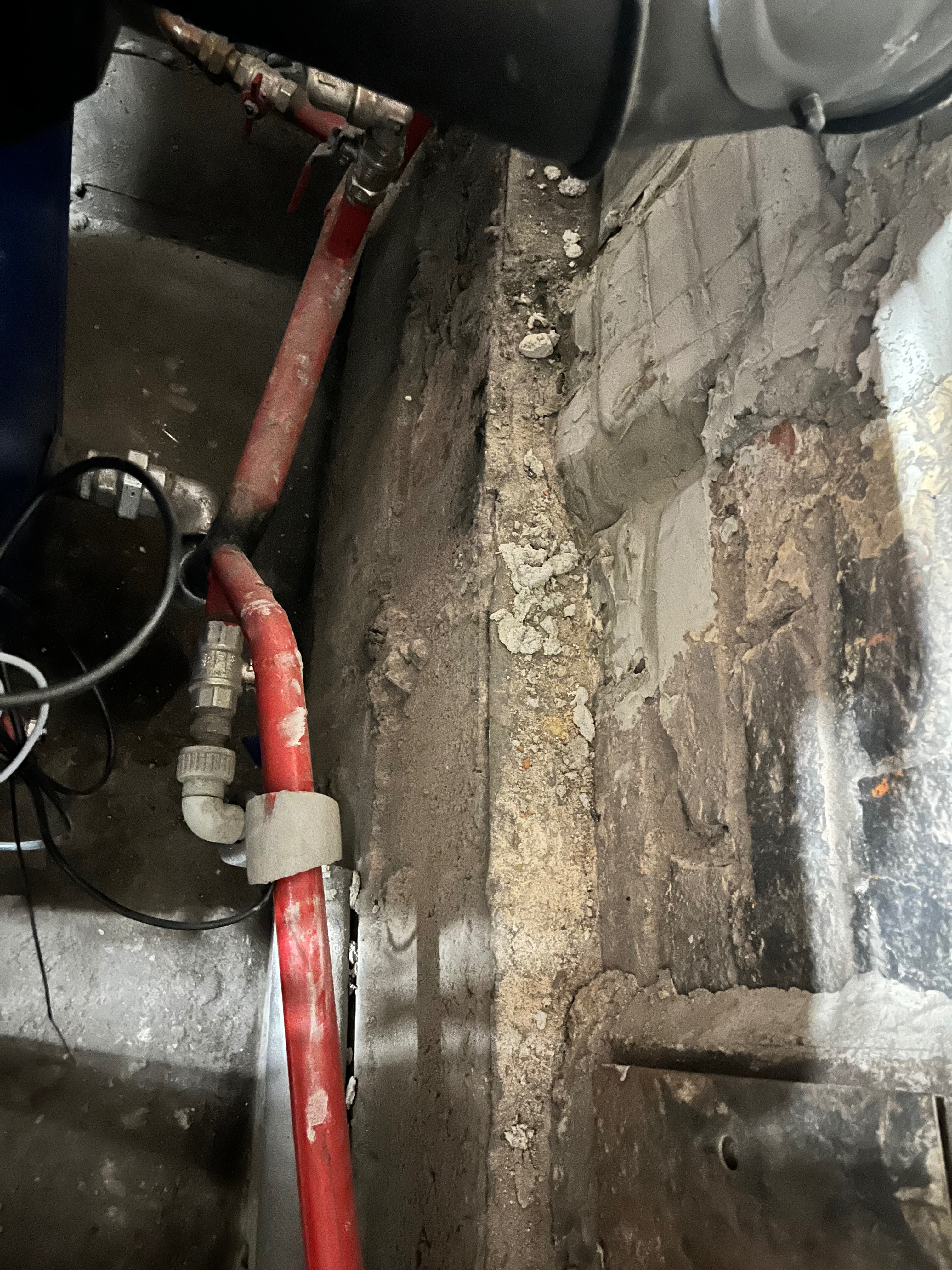

  4. Tak na powrocie nie ma zaworu 3d czy 4d, nie ma ochrony powrotu. Instalacja była przerabiana bo nie chciałbyś widzieć starej 😂 w kotłowni przekroje niestety musiały zostać bo musiałbym pół domu burzyć żeby to powydzierać ze ścian, stary kocioł był podobny do tego tyle że był mniejszy i pracował bardzo dobrze wymieniłem go z racji lat bo miał już 22 lata o ciągle się sprawował stary poczciwy SAS…
  5. Instalacja trochę przerobiona głównie grzejniki + podłogówka na parterze (korytarz, pralnia, łazienka) na piętrze podłogówka jest tylko w łazience reszta grzejniki plus drabinka. Bufora brak, pompka ferro jest od solar ale ma swoje sterowanie i chroni solary przed przegrzaniem. Co masz na myśli pytając jak zrobiony powrót ? Poniżej zdjęcie.

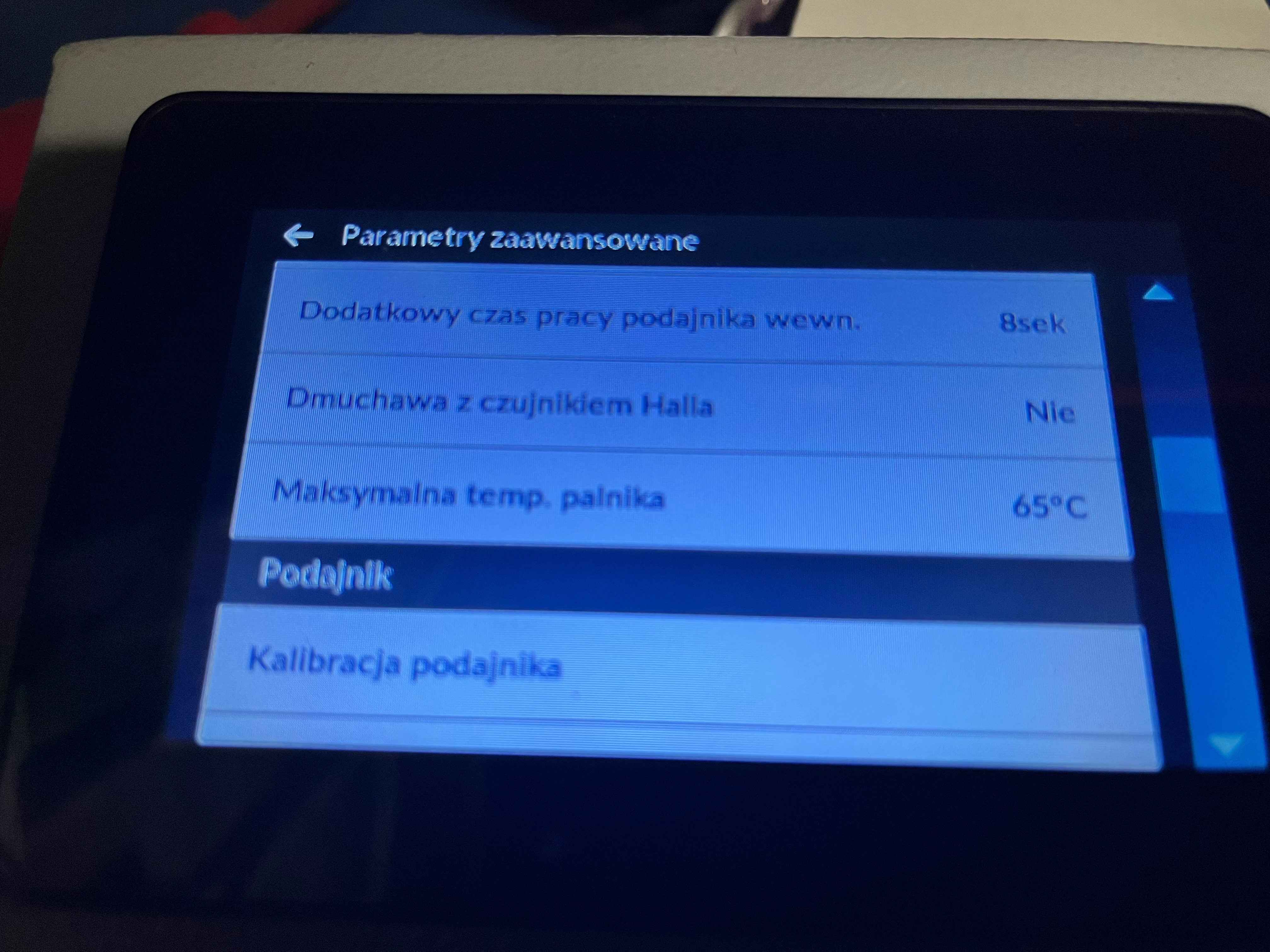

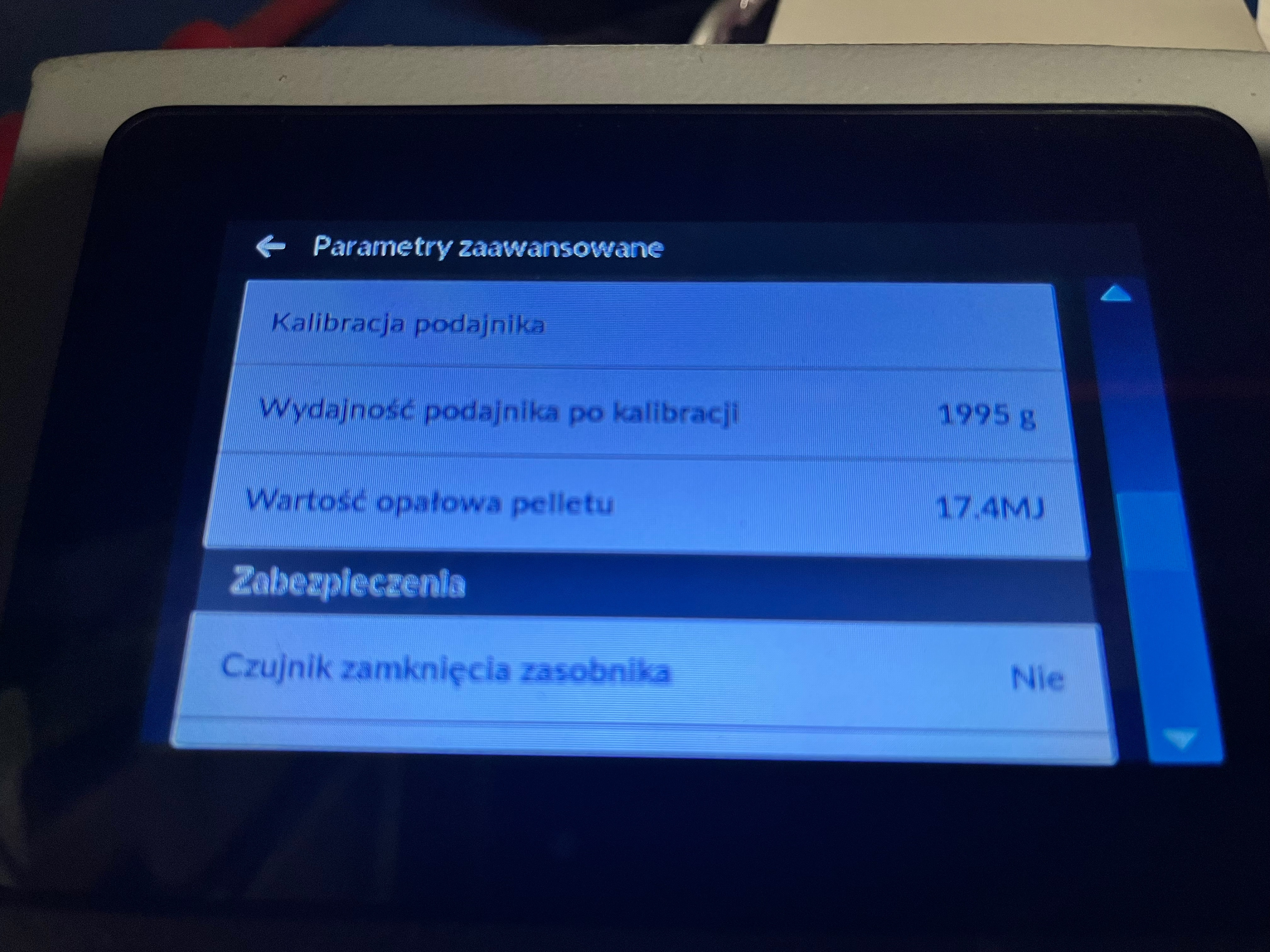

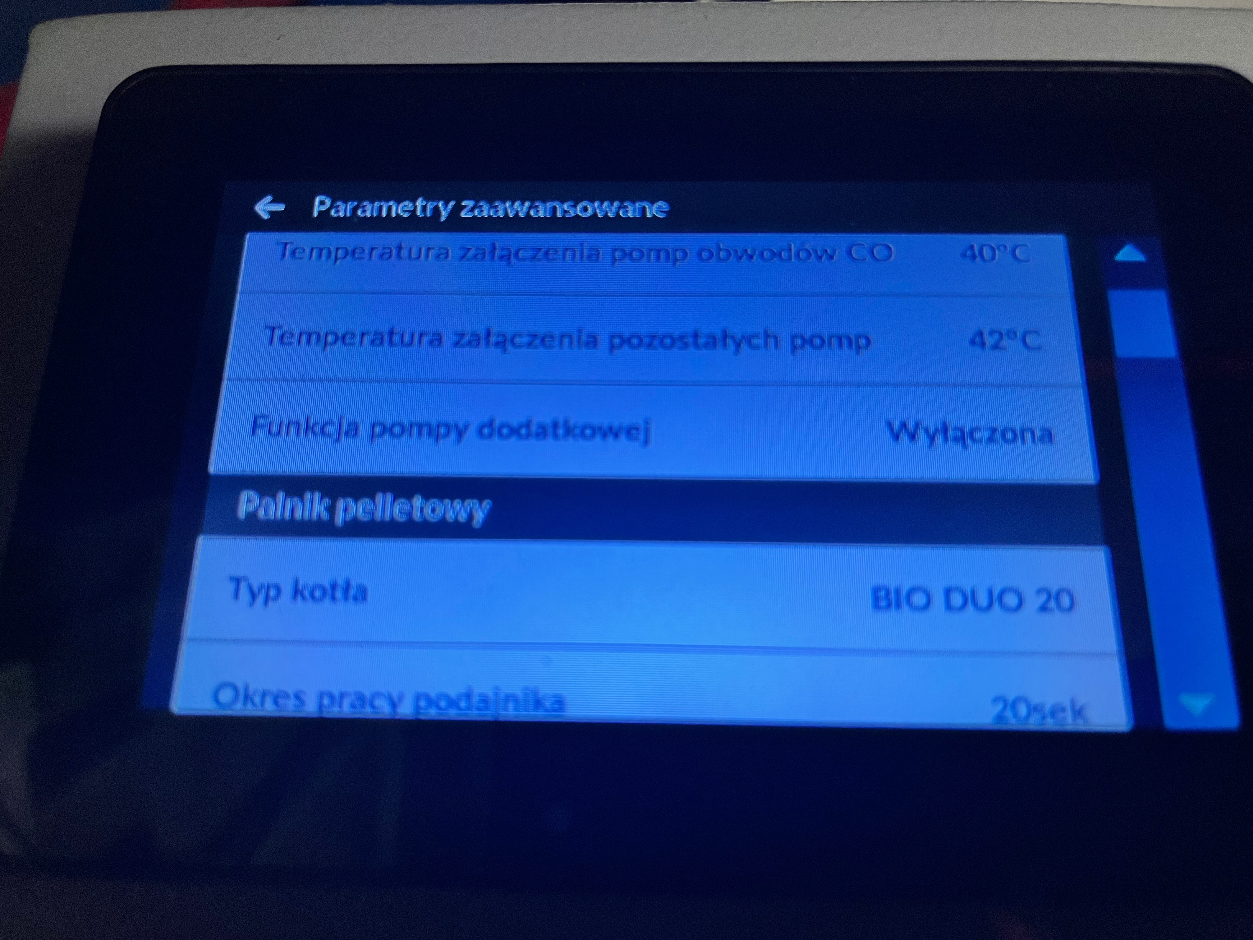

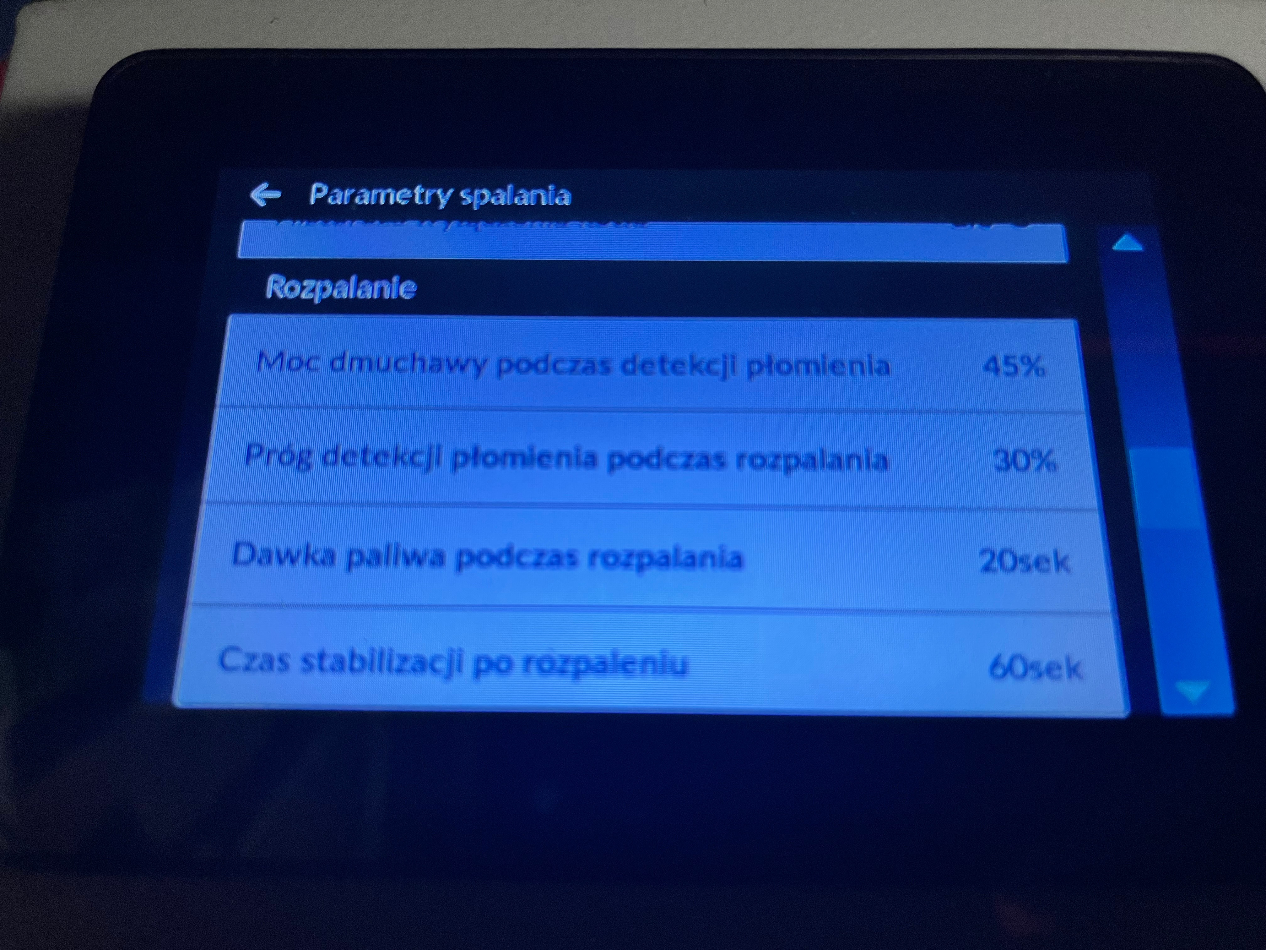

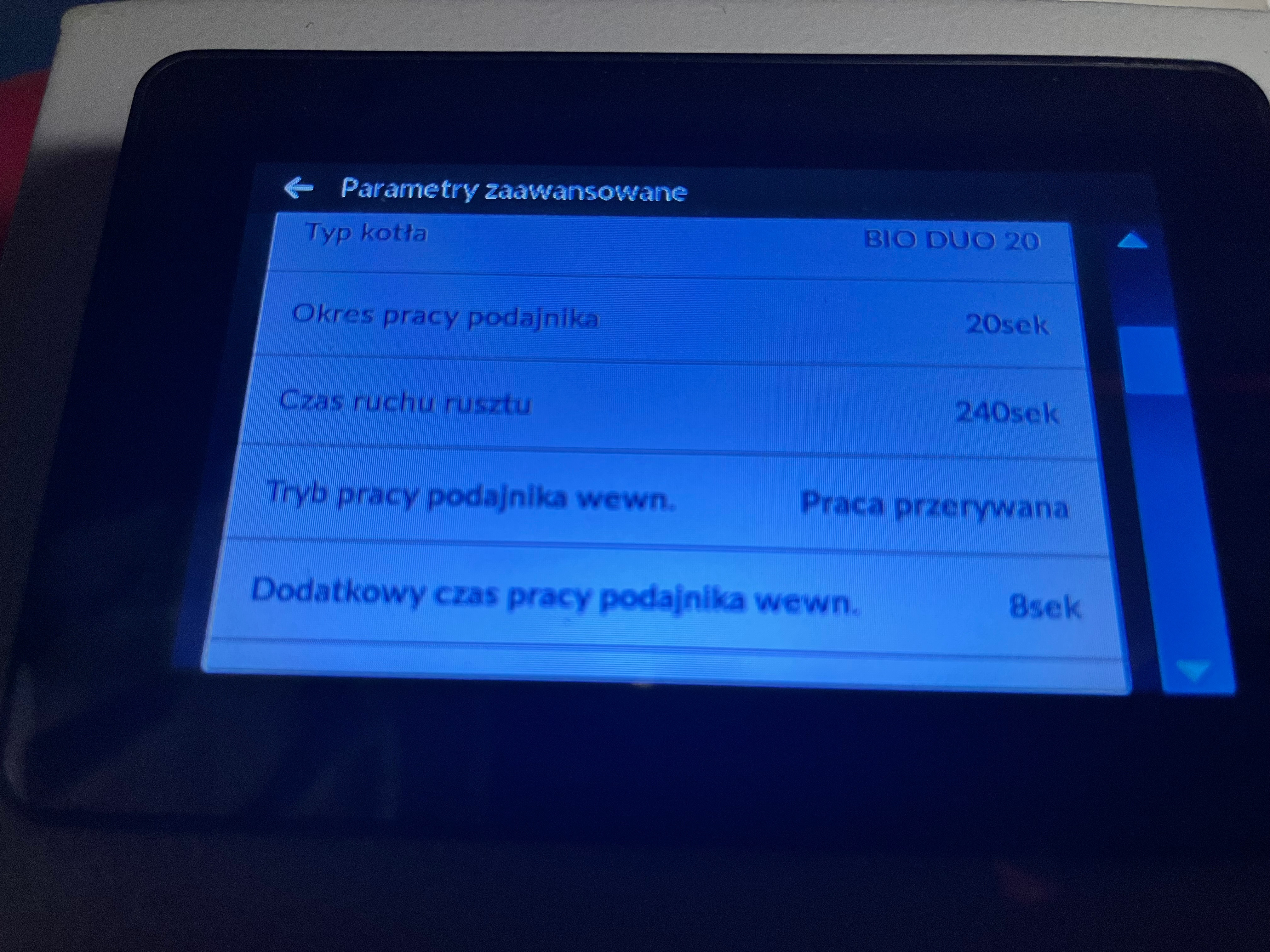

  6. Dołączył do społeczności: Spartiata89
