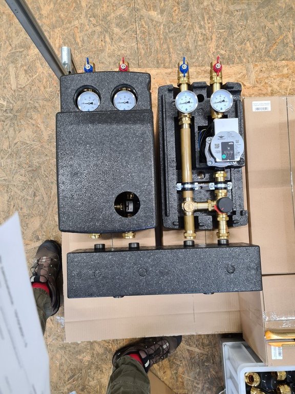

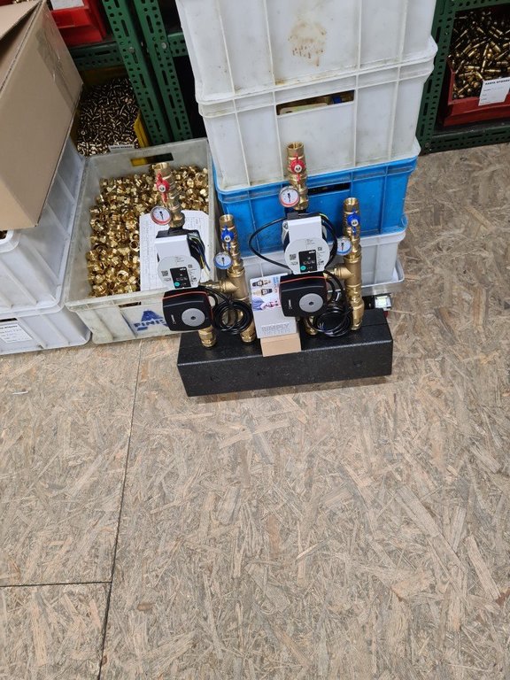

Jak będziesz chciał jednak sprzęgło + graty do obsłużenia 2 obiegów to polecam @tomekb, lepszej jakości w dobrej cenie nie znajdziesz.
Jak bufor to i tak musisz rozdzielić obiegi. Pamiętaj że wg schematu który podałes sterownik musi obsłużyć 2 mieszacze lub robisz obieg grzejnikowy na pokrętle a podłogę na siłowniku i sterowaniu pogodowym np.
