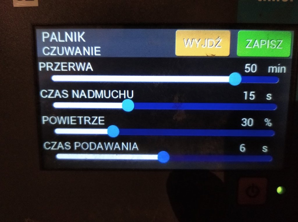

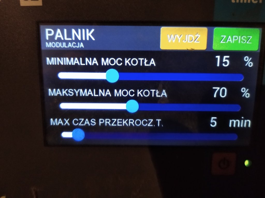

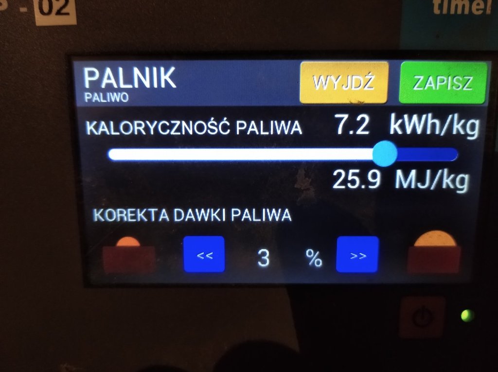

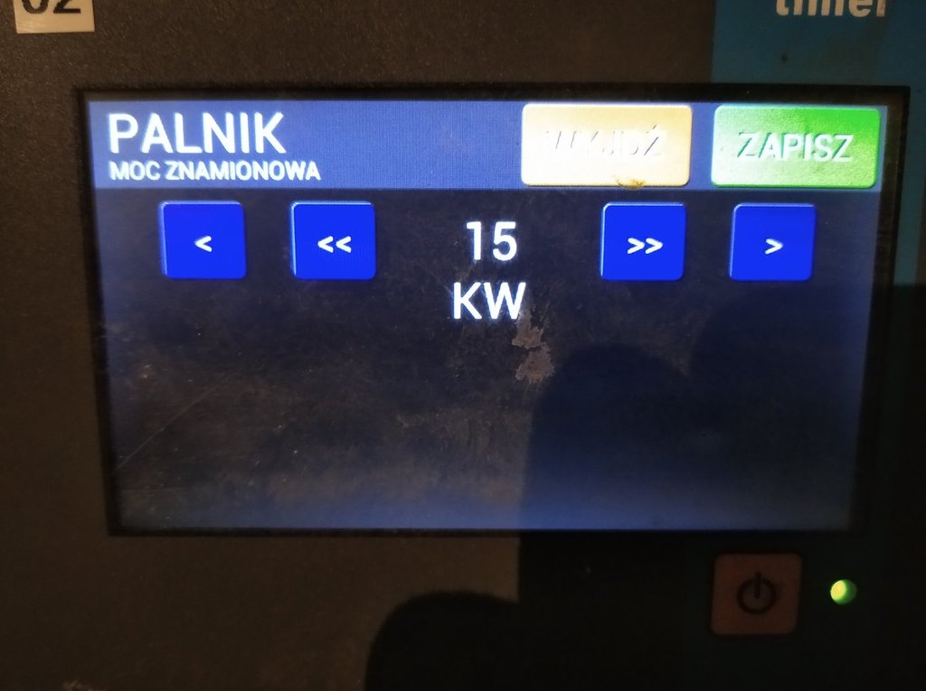

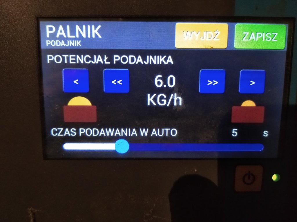

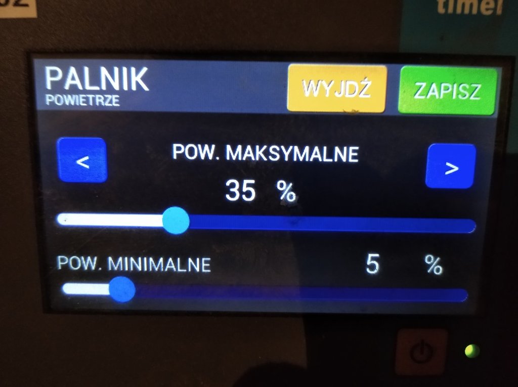

Witam, w tym sezonie zauważyłem większe spalanie ekogroszku w porównaniu z latami poprzednimi. Oczywiście rozumiem że są większe mrozy tej zimy ale niepokoją mnie występujące spieki. Zamieszczam zdjęcia ustawień i proszę o porady jak można lepiej zoptymalizować spalanie.
Potencjał 6kg - robiłeś przesyp (podejrzanie mało) ,powietrze 35 % co to za dmuchawa zrób zdjęcie co masz na
palniku.
Jeżeli używasz ten sterownik, to na pewno wiesz co to potencjał podajnika. Ale to nie ma nic wspólnego ze spalaniem. Chyba że patrzysz na licznik w sterowniku, wtedy potencjał ma jak najbardziej duże znaczenie. Dla mnie jest to tylko dodatkowa informacja, czy ustawienia pieca są poprawne. A spalanie obliczam na podstawie liczby spalonych worków.
Spieki mogą się robić, bo piec nie pracuje równo (zobacz jak wygląda modulacja), albo taką cechę ma węgiel. Nie myśl, że co roku w workach masz ten sam ekogroszek. Etykieta na worku może być identyczna, ale to co do nich zapakowano to inna para kaloszy.

Bardzo dziękuję za podesłany filmik, wiele wyjaśnił. Zaniżony przeze mnie do maksimum potencjał zwiększał ilość paliwa dostarczanego przez podajnik. Już to zmieniłem i zobaczę jak zachowa się piec.
Proszę jeszcze o informacje czy pozostałe parametry są w porządku, zwłaszcza powietrze i nadmuch.
Wyglądają sensownie, aczkolwiek nie muszą być poprawne.
Za stały parametr uznaj kaloryczność węgla. Potencjał ustawiony z przesypu jest orientacyjny i wymaga później doprecyzowania na podstawie tego ile piec naprawdę spalił. Trochę więcej zabawy jest z powietrzem. Trzeba obserwować co dzieje się w piecu i doregulować. Zapisuj sobie ustawienia. Generalnie tak jak napisałem zobacz to co jest na kanale @Jockey -a na YouTube.
Jeżeli konieczne było dostarczanie większej ilości węgla przez zaniżenie potencjału podajnika, to by znaczyło, że coś jest nie tak z kalorycznością węgla. Być może jest za duża, ale tutaj zakładam że zostało ustawione to co producent gwarantuje. Mniejsza kaloryczność spowoduje większe podawanie.
