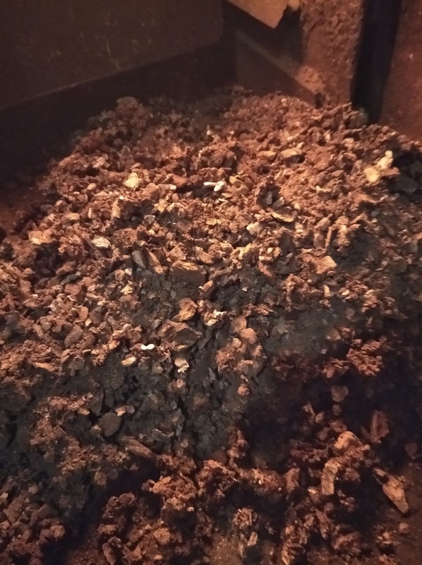

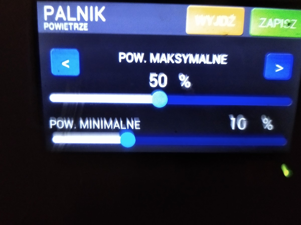

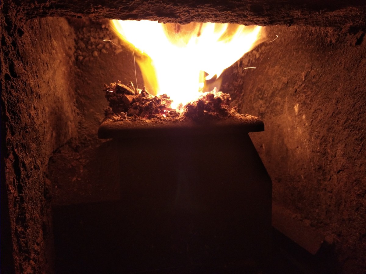

  1. Spieków już nie ma (chyba przez przypadek ustawiłem źle powietrze). Nasilił się jednak problem spalania, kupiłem lepsze worki i kocioł spala jeszcze więcej.
  2. Zmniejszyłem powietrze i spieki zrobiły się o wiele większe. Czy należy jeszcze zmniejszyć czy może zwiększyć?

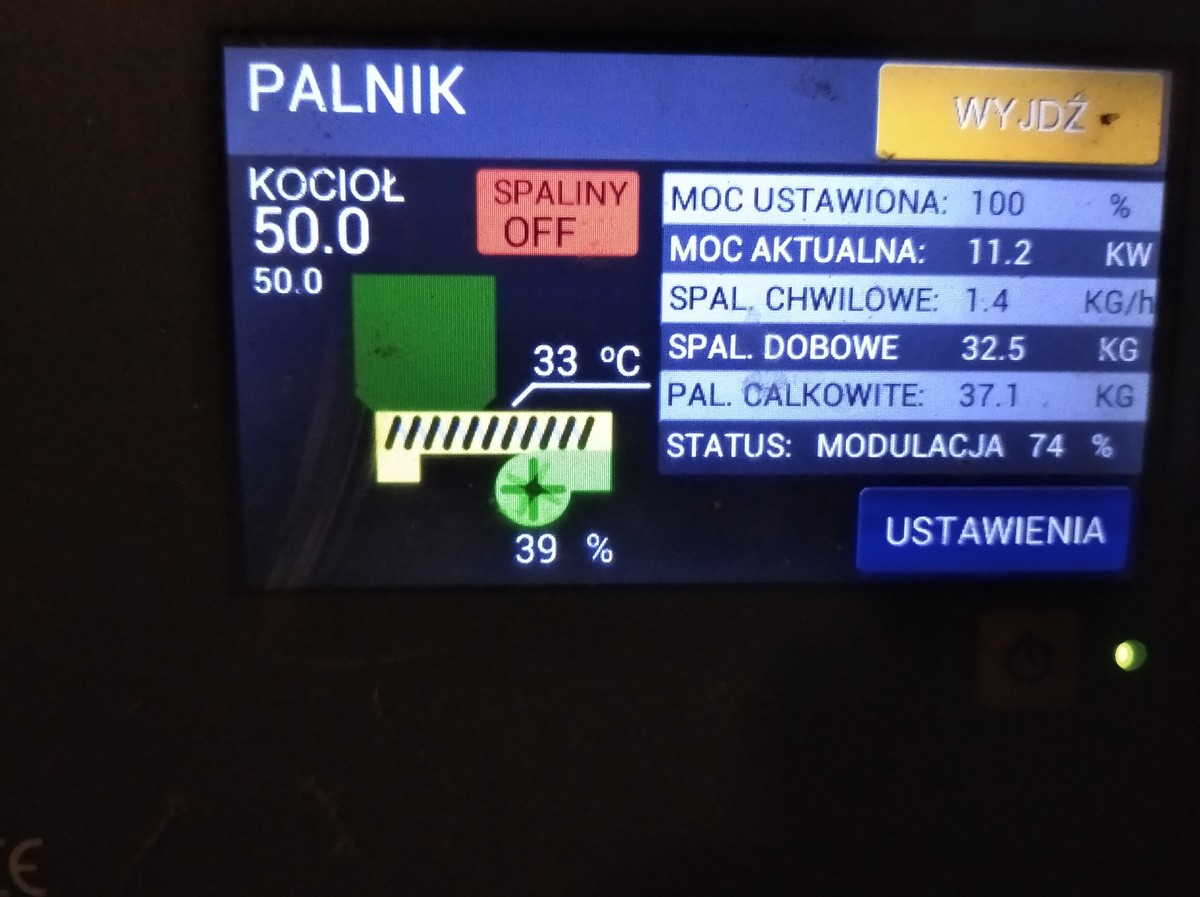

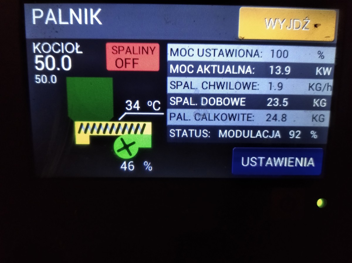

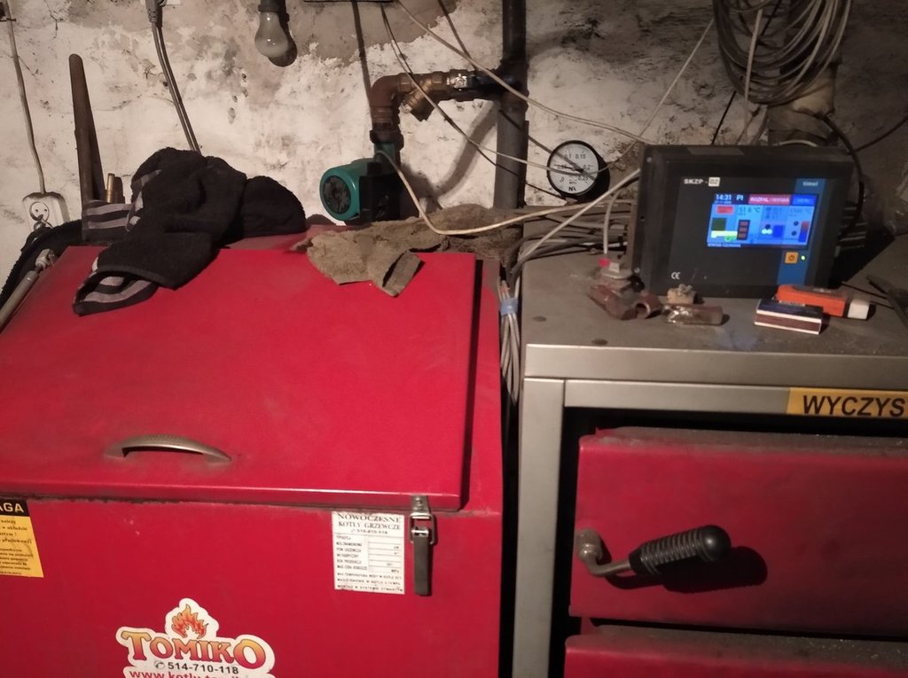

  3. Kocioł cały wyczyszczony wraz z kominem. Mogę prosić o bardziej precyzyjne zmiany powietrza? Powinienem zmienić czas nadmuchu czy jego procent? A może powietrze maksymalne na palniku obniżyć?

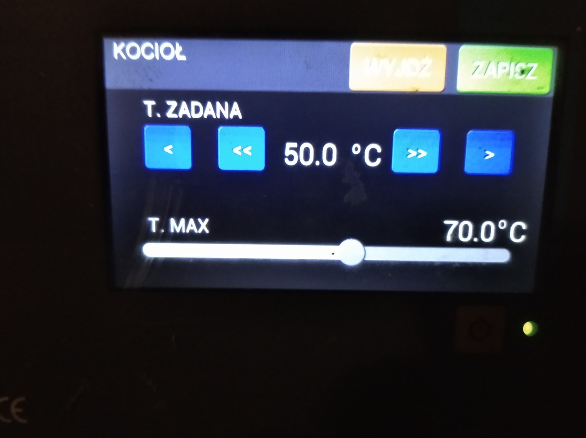

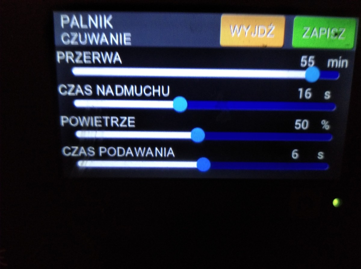

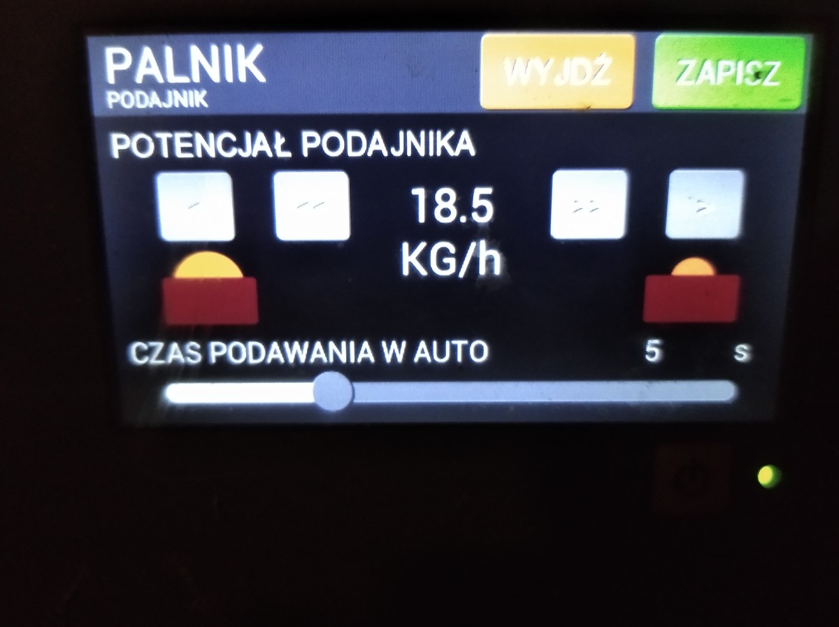

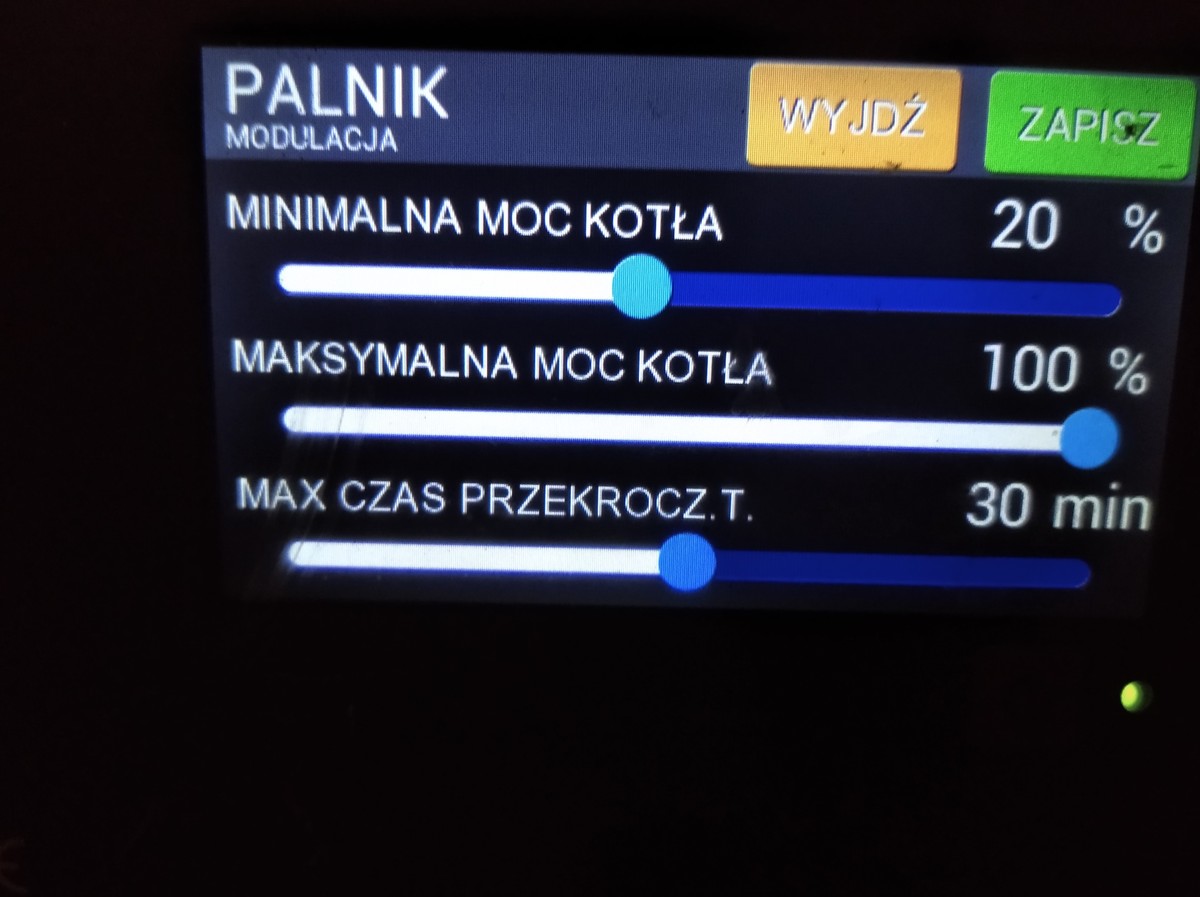

  4. Dzień dobry, Proszę o radę w kwestii spalania ekogroszku. Posiadam kocioł 15kw do ogrzania mieszkania 90m2 w kamienicy. Nie posiadam informacji o ociepleniu, mieszkanie wynajmuje od prywatnego właściciela. W załączniku podaje aktualne ustawienia których próbowałem na dwóch ekogroszkach. Pojawiają się lekkie spieki. Spalanie dobowe w obu przypadkach osiąga 25kg. Czy mogę prosić o radę co zrobić żeby zmniejszyć spalanie i węgiel lepiej się dopalał?
  5. Bardzo dziękuję za podesłany filmik, wiele wyjaśnił. Zaniżony przeze mnie do maksimum potencjał zwiększał ilość paliwa dostarczanego przez podajnik. Już to zmieniłem i zobaczę jak zachowa się piec. Proszę jeszcze o informacje czy pozostałe parametry są w porządku, zwłaszcza powietrze i nadmuch.

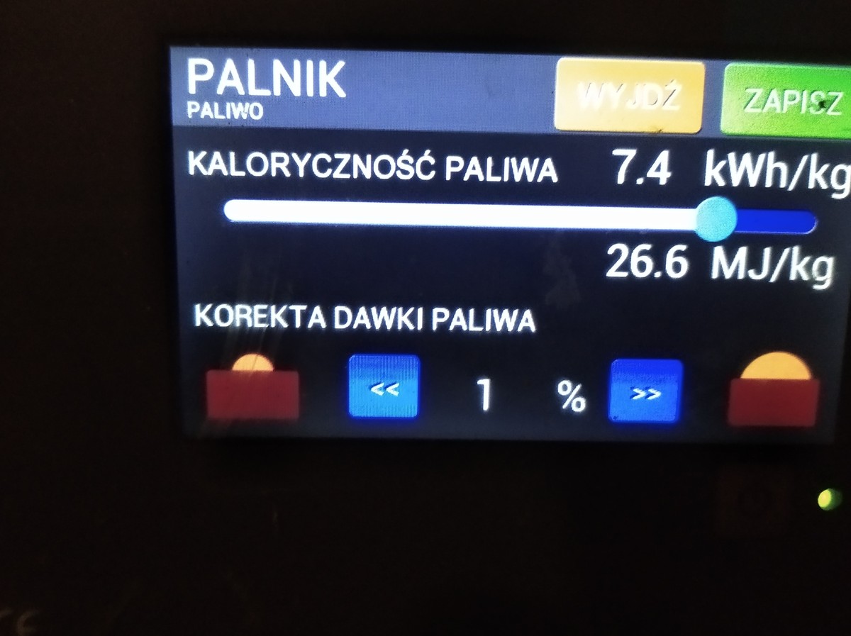

  6. Przesyp? Na ile mam ustawić ten potencjał?
  7. Witam, w tym sezonie zauważyłem większe spalanie ekogroszku w porównaniu z latami poprzednimi. Oczywiście rozumiem że są większe mrozy tej zimy ale niepokoją mnie występujące spieki. Zamieszczam zdjęcia ustawień i proszę o porady jak można lepiej zoptymalizować spalanie.

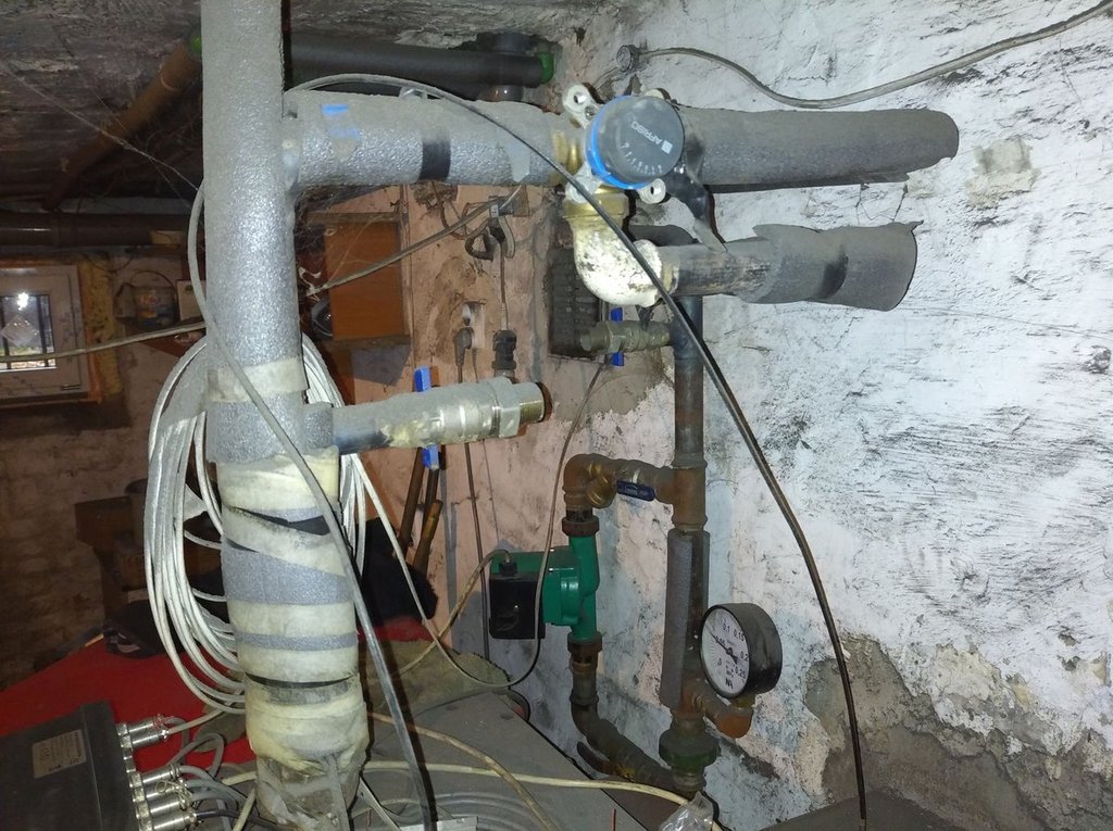

  8. Okej, wszystko musi być zrobione na wyłączonym piecu, tak? Co wkońcu zrobić z tym zaworem różnicowym?
  9. Na pompie są tylko biegi, zmniejszyłem z drugiego biegu na pierwszy i wskazówka trochę sie podniosła. Który to filtr skośny i jak mam go wyczyścić? Zaw różnicowy to ten czarny u góry? Jest jakby zablokowany - mam go odkręcić?
  10. Mogę prosić o wskazanie lub dokładniejsze instrukcje? Nie znam się tak dobrze na tym i nie wiem jak mam to zrobić
  11. Było pomiędzy tymi plamami, czyli ok. 0,08. Wzrasta nawet do 0,1, ale jak zakręcam wodę i pompa pracuję to wraca do wartości ze zdjęcia.
