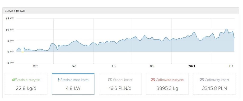

Sam jest w trakcie wymiany kotła. Posiadam Ogniwo EkoPlus 25kW (4 Klasa). Przy okazji ogrzewam trzy poziomy 230m i tak naprawdę wersja Ogniwa Eko Plus 16kW wystarczyłaby mi z powodzeniem. Dom pustak żużlowy + pustak pianowy i coś włożone pomiędzy nie, ale to nie styropian ani wełna. Niestety nie wiem co nie ja ten dom budowałem. Dach docieplony wełną w sumie 15 cm (10+5).
Tak kiszę mój kocioł przez większą część sezonu. Na szczęście jak przyjdzie taka zima jak w ostatnim miesiącu, to kocioł popracował sobie na 50-65% mocy. Poniżej wykres mocy kotła przy szacowanej sprawności 65%.
