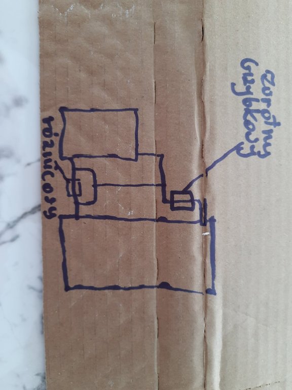

Dzień dobry,
Chciałbym się dowiedzieć czy obejście zaworu 3d jak na poniższym rysunku będzie działać:
Poczytałem trochę internetów ale znalazłem jedynie coś podobnego na zdjęciach, bez opinii. Chociaż wydaje mi się to typowym rozwiązaniem "obejścia pompy" jedynie zastosowanym na powrocie.
Obecnie bufor (dokładnie to 2x600l) połączony jest z kotłem 20kW obiegiem grawitacyjnym i bajpas z pompą jest zamontowany na zasilaniu. Niestety odbiór grawitacyjny mimo średnic dn40 wydaje się być za słaby (różnica środków wysokości bufor-kocioł to 0,5m). Używanie pompki i sterownika różnicowego zainstalowanych obecnie na wyjściu z kotła bez zainstalowanej ochrony powrotu to taktowanie i katowanie kotła zimną wodą:
grzanie wody w kotle -> osiągnięcie temeratury progowej -> włączenie pompki i przeładowanie kotła zimną wodą -> grzanie wody w kotle....
Stąd koncepcja przedstawiona na rysunku - pozostawnienie dn40 na głównej nitce, pompa na dn25. koncepcja wydaje sie prosta i byłem pewien, że zadziała bez problemu. Osoba, która miała to instalować popytała trzech znajomych instalatorów i w najlepszym przypadku powątpiewali. Nie za bardzo zrozumiem ich obawy. Tak ich zrozumiełem: przy włączonej pompie (25-40) ZZK będzie w sposób niekontrolowany podmieszywał wodę na trójniku. Zawór 3D temperaturowy oczywiście planuję wyjściem AB w stronę pompy (czyli typowe mieszający w funkcji mieszającego :)). Sugerują zawór mieszający i pompę na głównej nitce, a ja chciałbym zachowaćodbiór grawitacyjny, z którym czuję się o wiele bezpieczniej (pomimo otwartego naczynia, rur 1" do niego i braku armatury ograniczającej przepływ po drodze).
Nie chodzi mi o znalezienie kogoś, kto powie "rób, będzie działać" żeby tylko usprawiedliwić swój błąd (o ile tu jest), ale chciałbym zrozumieć problem, w który mógłbym się wpakować i wiedzieć, czemu trzeba inaczej.
Przyszła mi jeszcze opcja zaworu kulowego obok ZZK na rurze DN40 w razie niewypału, ale nikłe są szanse, że to fizycznie zmieszczę.
Będę wdzięczny, jeśli ktoś potrafi to objaśnić.

Jest ok.ja robie identycznie  tu na zdjęciu robione 5lat temu i na grawitacji tez chodzi rury  5/4cala
A nie ma kolega problemu z ucieczką ciepła z bufora w kocioł po skończonym paleniu.?

"ja robię identycznie" - właśnie wg opiniii wspomnianych instalatorów może zadziałać, ale nie musi, stąd szukam objaśnień albo błędu (czy bardziej ryzyka) w tym rozwiązaniu.
Co do wychładzania: Obecnie mam zawór zwrotny klapowy na zasilaniu zzk 3/2" oraz na pompie zzk 1" (wyjście z kotła na bufory), żeby uniknąć wychładzania grawitacyjnego. Natomiast trudno mówić o praktyce, bo dom niezamieszkały i palę tam okresowo. Ciepło, które trafi do bufora jest zaraz połykane przez zimną podłogówkę, więc nawet jakby chciała wychładzać się przez bufory, to nie zdąży. Natomiast z tego co widziałem na termometrach, to na kotle potrafi być już zimno, a na kroćcu wejściowym do bufora ciepło. Nie pamiętam dokładnie różnic, ale 20 stopni na pewno (tj. kocioł 15stopni, bufor na kroćcu z kotła 35stopni).

Tu winien być zawór zwrotny klapowy.
Taki sam zawór winien być na zasilaniu bufora a wtedy nie będzie "cofki" ciepła z bufora do kotła.
Jaki zawor ma być to ja wiem bo parę instalacji z buforami zrobiłem i problemem zawsze była ucieczka ciepła z bufora ale ucieka ono zasilaniem bo u góry mamy gorącą wode  zawor różnicowy na powrocie zamyka się gdy chodzi pompa a jednocześnie stanowi najmniejszy opór dla grawitacji z wszystkich dostępnych zaworów zwrotnych.
A na zasilaniu jest odpowiedni zawór który zamyka całkowicie ucieczkę ciepła i nie jest to klapowy.
No nie chodzi mi akurat o instalacje z buforem ale sam sens bypasu na powrocie jaki zawor powinien byc przy takim rozwiazniu aby dziala instalacji na poczatku grawitacyjnie?
No to napisałem ze różnicowy w tamtym miejscu daje najmniejszy opor dla grawitacji nie ważne jaka instalacja bo gdy pompa nie chodzi jest zawsze otwarty a klapowy grawitacja musi podnieść.
Dziękuję kol. romano78 za odpowiedź. Skłaniam się użyć tego rozwiązania z mojego pierwszego postu (szczególnie po znalezieniu takich rozwiązań w schematach Atmosa).
Co do wychładzania bufora ( @Digitrax )  : wydaje mi się, że na schemacie z pierwszego postu wychładzanie (kierunek przeciwny przepływu) jest zablokowane. Zawór z. klapowy na powrocie i zwrotny na bajpasie pompy nie pozwolą wodzie krążyć. Woda - żeby krążyć musiałaby wyjść górną nitką i w końcu przejść dołem, a tam blokują ją zawory zwrotne.  Klapowy, który mam obecnie na klapie ma gumę, która - spodziewam się - nie pozwoli zauważalnej ilości wody się wydostać w przeciwnym kierunku. Właśnie wybierając klapowy zamiast różnicowego, wiedziałem, że daję większy opór, ale w zamian zawór nie przepuści w drugą stronę, bo klapka swoim ciężarem się domknie. Z kulami w różnicowych to, jak czytam, różnie bywa: typ, producent, zużycie mają znaczący wpływ na pływ ;). Szczególnie w przypadku montażu w poziomie fizyka jest średnio po naszej stronie. Ale nadstawiam uszu, jeśli są inne drogi ucieczki i czegoś tu nie widzę.

Grawitacjia jest potrzebna na wypadek braku prądu zwłaszcza gdy w tym czasie się hajcujie w  kotle ,ja dałem różnicowy na powrocie i się sprawdza  klapowy tez będzie i grawitacja go otworzy ale juz na zasilaniu po doświadczeniach klapowy zawsze puszczal w kociol dlatego stosuje tam grzybkowy z tworzywa z wyciągnięta sprężyną w pionie i trzyma w 100%

Pozostaje natura ucieczki ciepła z bufora przy zaworze zwrotnym tylko na powrocie - powinien zablokować przepływ przez kocioł. Jeden pomysł, który mi przychodzi do głowy to taki, że po wygaszeniu woda gorąca z bufora chłodzi się w rurze zasilającej, opada na dno tej samej rury  i tak sobie zawraca dołem przekroju i tak w kółko. Przy obiegu grawitacyjnym w moim obecnym układzie (dn40) często w początkowej fazie miałem górną część rury wyraźnie ciepłą a dolną zimniutką. Tu musimy poczekać, aż jakiś praktyk poteretyzuje, bo przesymulować takiego dziwoląga z niejednorodnym przepływem to będzie ciężko.
20210223_112434.thumb.jpg.bfe52156a53883052b5f1deaad42e325.jpgWoda wcale nie musi krążyć pójdzie przez przewodzenie rurą zasilajaca  jeśli będzie pol bufora cieplej wody to do tego samego poziomu nagrzewal będzie się kociol tutaj różnicowy na powrocie nie służy do zatrzymania krążenia wody bo gdy pompa nie chodzi to woda przez niego może przepływać swobodnie w obu kierunkach jak juz pisałem grzybkowy zalatwia sprawę w 100%
