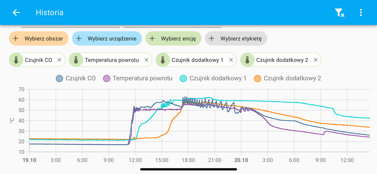

  1. 1. Hertz 3d chyba dn25 siłownik chyba też hertz. (Na podłogówkę mam Afriso, też spoko). Miałem przyszykowany dn20, ale reszta rurek bardziej pasowała pod dn25 . 2.W instalacji były i1-CWU, i1-m i st25cwu. Zamieniłem na i3-plus - wolałem jeden sterownik (a mam jeszcze bojler i dwa obwody podłogówki) i jest tam kilka bajerów, z których może kiedyś skorzystam. Te zdemontowane czekają, aż je wystawię na sprzedaż 😉 na jakimś olx. 3. Podobne wykresy są dostępne po dokupieniu modułu ethernet lub wi-fi od Techa. Dane idą do chmury techa i są dostępne w aplikacji e-modul lub przez www. Przez chmurę można też zmienić ustawienia. Ale największy bajer dla mnie to wykresy - pomagają w diagnostyce. Te, które prezentuję, to z HomeAssistant (serwer automatyki domowej open source) - przyjemniejsze w obsłudze i w HomeAssistant zrobiłem sobie jeszcze taki bajer, jak poniżej (bufor, bojler, pompa ciepła do CWU, podłogówki, termostaty… na jednym obrazku): HomeAssiatant ściąga dane z serwera techa, więc idzie to trochę w kółko, ale tak najłatwiej było zrobić. 4. Pompka to Grundfos UPS 25-40 - raczej za duża, ale taka była kupiona razem z domem. @Matejko1 zwróć proszę uwagę, że użyłem rozwiązania innego niż w pierwszym poście (patrz post #21). Zdecydował o tym przede wszystkim dosyć uciążliwy wymóg wysokości naczynia wzbiorczego w przypadku pompy na powrocie. Chociaż to była już spora ostrożność - nie chciałem ryzykować poprawki.

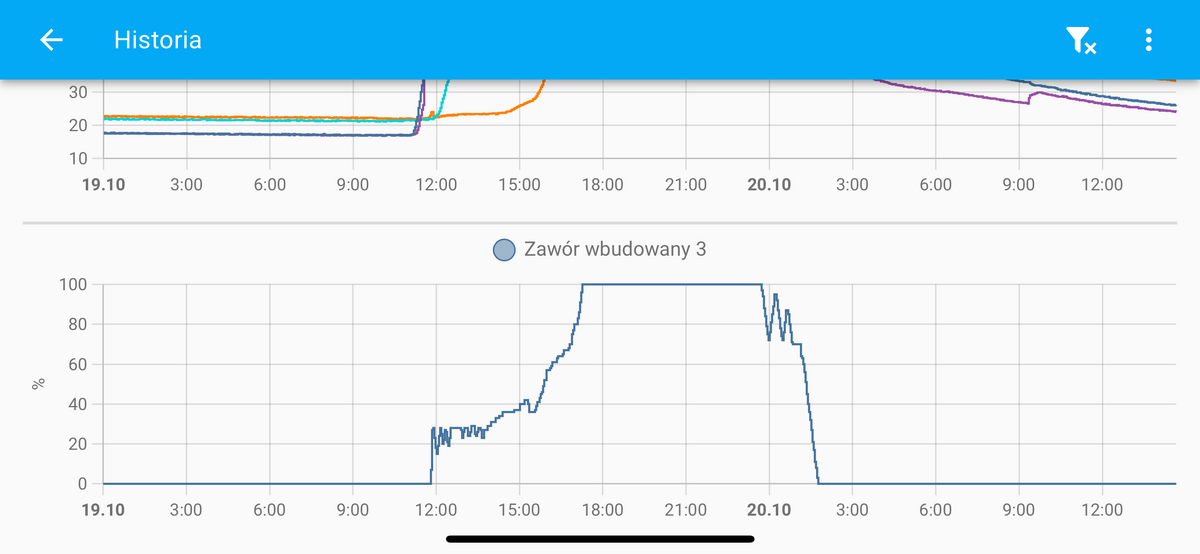

  2. @Matejko1 ochrona powrotu działa świetnie. Mam jedynie problem z ucieczką ciepła z bufora. Myślę, że kiedy w dolnej części bufora jest gorąca woda a kocioł wygarnięty, to kocioł staje się odbiornikiem. Zamykam wtedy zawór na rurze powrotnej, ale termometr na kotle i tak pokazuje temperaturę powyżej tej w piwnicy. Na wykresie czujnik dodatkowy 1 to góra bufora, a czujnik dodatkowy 2 to dół bufora. Wahlowanie pod koniec palenia to pewnie włączająca się co chwilę pompka CO - jak kocioł nie daje więcej niż na dnie bufora, to pompka się wyłącza. Otwarcie zaworu powrotnego na 100% to czas, kiedy już nie ma skąd brać zimnej wody i powrót przekracza zadane 50 stopni. Może powinienem ustawić powrót 60-70 i z kotła puszczać od razu 80 do bufora… Już tego nie badam dokładnie - działa wystarczająco, a ja myślę o pompie ciepła. Chociaż się boję, to mój licznik ciepła pokazał 9MWh na sezon. Dziwne jak na stary dom. W razie potrzeb mam trochę tych wykresów z czujników i zaworów. Wrzuciłem świeże z wczoraj.

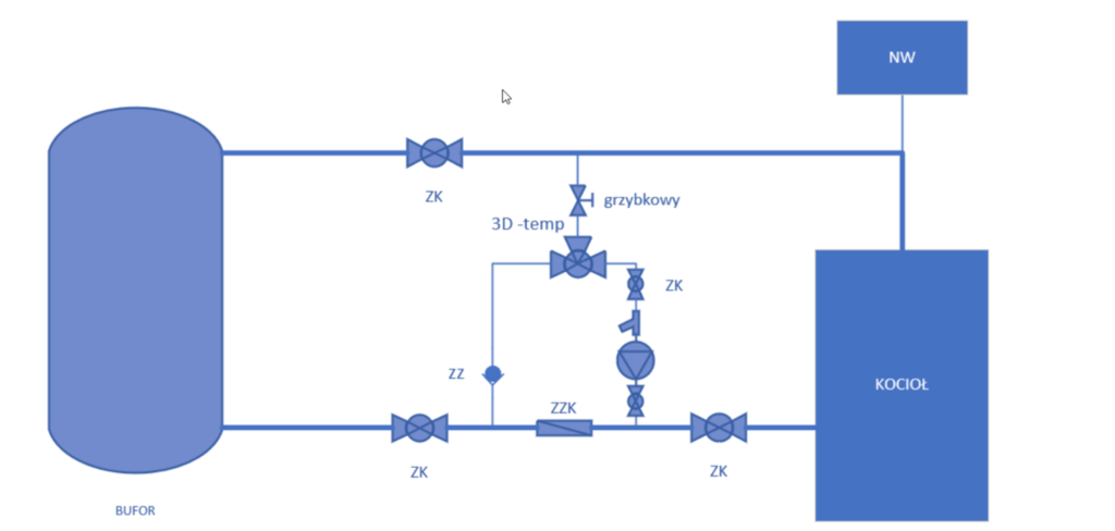

  4. Dzień dobry. Lepiej późno niż wcale: Chciałem podzielić się wersją, którą ostatecznie zmontowałem. Może się komuś przyda taki egzotyk. Zadecydowały koszty i czas potrzebny do przeróbki tego, co już było i wysokość umieszczenia naczynia wzbiorczego (dlatego pompa nie na powrocie). Zielone koła to czujniki temperatury do sterowania 3D (właściwie to tylko dolna jest wymagana). Czerwone - to czujniki do sterowania pompą (uwzględniają temperaturę kotła i różnicę temperatur). ZZK - zawór zwrotny klapowy zawory odcinające pominąłem na rysunku Temperatura na powrocie trzyma się zadanej wartości, regulacja 3D z interwałem 30s (oczywiście jeśli jest potrzebna). Dzięki sterownikowi mogę ją sobie dowolnie zmieniać również podczas pracy. Co ciekawe - obieg grawitacyjny do bufora potrafi też ciągnąć wodę nawet jak pompa pracuje (nie zaglądałem czy zawór zwrotny nie złapał może jakiegoś paprocha).

  6. Dziękuję kol. romano78 za odpowiedź. Skłaniam się użyć tego rozwiązania z mojego pierwszego postu (szczególnie po znalezieniu takich rozwiązań w schematach Atmosa). Co do wychładzania bufora ( @Digitrax ) : wydaje mi się, że na schemacie z pierwszego postu wychładzanie (kierunek przeciwny przepływu) jest zablokowane. Zawór z. klapowy na powrocie i zwrotny na bajpasie pompy nie pozwolą wodzie krążyć. Woda - żeby krążyć musiałaby wyjść górną nitką i w końcu przejść dołem, a tam blokują ją zawory zwrotne. Klapowy, który mam obecnie na klapie ma gumę, która - spodziewam się - nie pozwoli zauważalnej ilości wody się wydostać w przeciwnym kierunku. Właśnie wybierając klapowy zamiast różnicowego, wiedziałem, że daję większy opór, ale w zamian zawór nie przepuści w drugą stronę, bo klapka swoim ciężarem się domknie. Z kulami w różnicowych to, jak czytam, różnie bywa: typ, producent, zużycie mają znaczący wpływ na pływ ;). Szczególnie w przypadku montażu w poziomie fizyka jest średnio po naszej stronie. Ale nadstawiam uszu, jeśli są inne drogi ucieczki i czegoś tu nie widzę. @jurkus7 Pompę i całą zabawę z bajpasami chyba się daje po to, żeby to ona działała właśnie zanim ruszy grawitacja. Jak już działa (tzn. jest wystarczająco wydajna) grawitacja, to po co nam pompa i zawory mieszające na powrocie? Chyba jedyne do rozważenia są tutaj klapowy i różnicowy (plus sterowalne). Ja używam cięższego klapowego, żeby mi się "samoczynnie" i w miarę szczelnie zamknął po zgaszeniu kotła.
  7. "ja robię identycznie" - właśnie wg opiniii wspomnianych instalatorów może zadziałać, ale nie musi, stąd szukam objaśnień albo błędu (czy bardziej ryzyka) w tym rozwiązaniu. Co do wychładzania: Obecnie mam zawór zwrotny klapowy na zasilaniu zzk 3/2" oraz na pompie zzk 1" (wyjście z kotła na bufory), żeby uniknąć wychładzania grawitacyjnego. Natomiast trudno mówić o praktyce, bo dom niezamieszkały i palę tam okresowo. Ciepło, które trafi do bufora jest zaraz połykane przez zimną podłogówkę, więc nawet jakby chciała wychładzać się przez bufory, to nie zdąży. Natomiast z tego co widziałem na termometrach, to na kotle potrafi być już zimno, a na kroćcu wejściowym do bufora ciepło. Nie pamiętam dokładnie różnic, ale 20 stopni na pewno (tj. kocioł 15stopni, bufor na kroćcu z kotła 35stopni).
  8. Dzień dobry, Chciałbym się dowiedzieć czy obejście zaworu 3d jak na poniższym rysunku będzie działać: Poczytałem trochę internetów ale znalazłem jedynie coś podobnego na zdjęciach, bez opinii. Chociaż wydaje mi się to typowym rozwiązaniem "obejścia pompy" jedynie zastosowanym na powrocie. Obecnie bufor (dokładnie to 2x600l) połączony jest z kotłem 20kW obiegiem grawitacyjnym i bajpas z pompą jest zamontowany na zasilaniu. Niestety odbiór grawitacyjny mimo średnic dn40 wydaje się być za słaby (różnica środków wysokości bufor-kocioł to 0,5m). Używanie pompki i sterownika różnicowego zainstalowanych obecnie na wyjściu z kotła bez zainstalowanej ochrony powrotu to taktowanie i katowanie kotła zimną wodą: grzanie wody w kotle -> osiągnięcie temeratury progowej -> włączenie pompki i przeładowanie kotła zimną wodą -> grzanie wody w kotle.... Stąd koncepcja przedstawiona na rysunku - pozostawnienie dn40 na głównej nitce, pompa na dn25. koncepcja wydaje sie prosta i byłem pewien, że zadziała bez problemu. Osoba, która miała to instalować popytała trzech znajomych instalatorów i w najlepszym przypadku powątpiewali. Nie za bardzo zrozumiem ich obawy. Tak ich zrozumiełem: przy włączonej pompie (25-40) ZZK będzie w sposób niekontrolowany podmieszywał wodę na trójniku. Zawór 3D temperaturowy oczywiście planuję wyjściem AB w stronę pompy (czyli typowe mieszający w funkcji mieszającego :)). Sugerują zawór mieszający i pompę na głównej nitce, a ja chciałbym zachowaćodbiór grawitacyjny, z którym czuję się o wiele bezpieczniej (pomimo otwartego naczynia, rur 1" do niego i braku armatury ograniczającej przepływ po drodze). Nie chodzi mi o znalezienie kogoś, kto powie "rób, będzie działać" żeby tylko usprawiedliwić swój błąd (o ile tu jest), ale chciałbym zrozumieć problem, w który mógłbym się wpakować i wiedzieć, czemu trzeba inaczej. Przyszła mi jeszcze opcja zaworu kulowego obok ZZK na rurze DN40 w razie niewypału, ale nikłe są szanse, że to fizycznie zmieszczę. Będę wdzięczny, jeśli ktoś potrafi to objaśnić.
