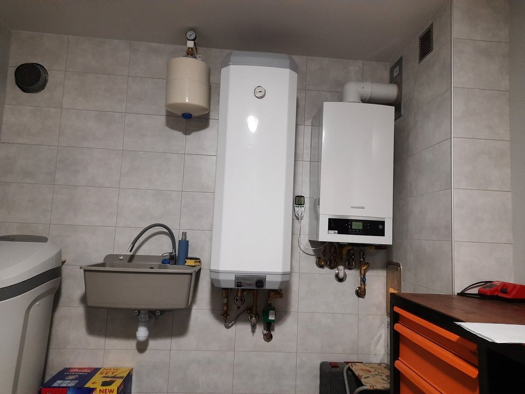

Myślę ze pisze z sensem, Zdjęcie kotłowni masz w pierwszym poście, jeżeli radzisz zastosować dane sprzęgło, pompy i rozdzielacze to ostatnie pytanie jest o rury w kotlowni. Jeżeli sprzęgło jest 5/4 to rury mogą zostać cu28?
Na zdjęciu są jakieś rury, ale do pytania i prawidłowej odpowiedzi warto je podpisać, a nie odsyłać "do innego okienka".
Lub konkretnie napisać.

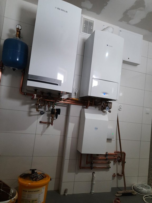

Między kotłem z sprzęgłem odcinek Cu28 powinien być krótki i dobrze  zaizolowany - nim leci woda z kotła do mieszania na zaworach 3-D,
Za sprzęgłem do podłączenia pierwszego mieszacza powinna być rura Cu35 , dalej Cu28.
Pamiętaj o zaw zwrotnych na powrotach obiegów - zaznaczałem ich położenie w poście nr 26
Wszystkie rury dobrze ociepl, inaczej nie otrzymasz wymaganych tem na obiegach podłogi.

A jeśli chodzi o rury od co.to jeśli w kotlowni mamy 20stopni a w rurze płynie 30 stopni z przepływem 20l/min to co to za straty tyle ile oddadzą rury ciepła do kotlowni to o tyle mniej odda grzejnik tam się znajdujący.20210211_154833.thumb.jpg.f28a44cfc6e710f7bfec79f3138373a7.jpgczy taka kotłownia bez kondonow nie lepiej wygląda.
Jest to postępowanie niezgodne z przepisami wykonawczymi i Warunkami Technicznymi jakim powinny odpowiadać budynki.
Takie postępowanie to łamanie paragrafów 118, 120 , 133 i 135 WT
Oraz olewanie wytycznych z Załącznika nr 2, pkt 1,5 WT a także norm np PN-B-02412:2000
Poniżej tabela z zał 2 WT dotycząca izolacji rur :

Nie wiem czy mnie dobrze zrozumiales oczywiście chodzi mi o rury te w kotlowni a nie w ścianach i podłogach w podłogach układam w drugiej warstwie styropianu a w ścianach ostatnio daje nawet w otulinie kauczukowej 13mm.
A tu nawet jakbym chciał coś docieplić to nie było jak i co.

Czyli mam założyć klientowi w jego domu prywatnym na te rury miedziane lakierowane ze zdjecia wyżej ktore wkleiłem ,kondony których on też niechce bo gość jest kumaty i wie że to ciepło z tych rur i tak mu w domu zostanie  ,bo tak mu ktoś nakazuje  ty tak na poważnie?
Możesz robić jak chcesz, ale robisz źle traktując roboty w domkach jednorodzinnych jako coś gorszego - niższego sortu, gdzie można wciskać kit, czy ciemnotę.
Kto komu wciska kit chyba mi ktoś jakimiś bzdurnymi przepisami a takich przepisów bzdurnych jest mnóstwo ale trzeba mieć rozum i umieć je interpretować autor ma raczej domek a nie jakiś budynek użyteczności publicznej.
I wcale nie ma obowiązku zakładać otuliny w kotlowni na rury centralnego ogrzewania.
