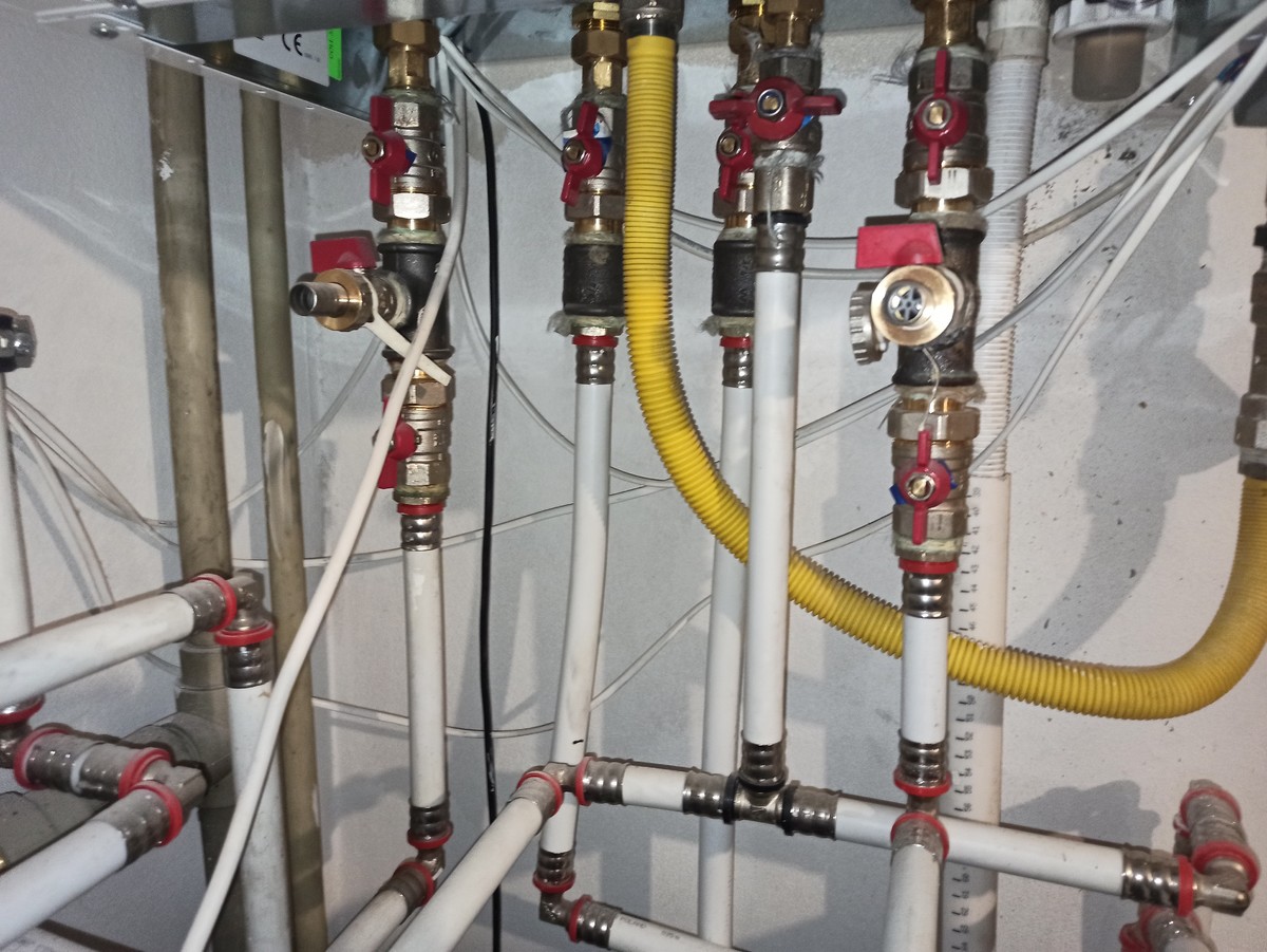

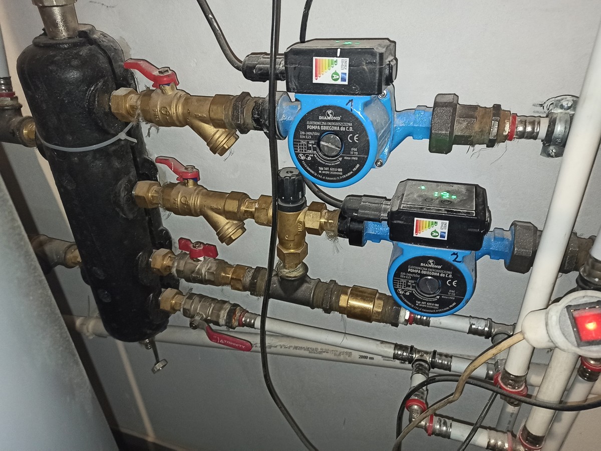

Witam wszystkich. Mam pytanie odnośnie podłączenia pieca gazowego. Do tej pory posiadałem piec na ekogroszek. Wszedłem w program z dofinansowaniem do pieca gazowego o butli. Obecnie mamy trochę ujemnych temperatur i boję się że gdy przyjdą mrozy to system nie wydoła.  Dom 140 m². Na górze kaloryfery a na parterze podłogowa z rozdzielaczem na 4 sekcje, każda po oko 45 mb. Na piecu ekogroszkowym, w mróz po 15 stopni wystarczały 2 sekcje aby nagrzać parter i był zapas. Rury do rozdzielacza 22. Po założeniu pieca gazowego i podłączeniu na piętrze jest ok ale na dole 4 sekcje otwarte i podłogówka niby ciepła ale męczy się aby dobić na 23 stopnie w pomieszczeniu. Zawór mieszający otwarty na max pokazuje za pompą 40⁰. Pompa podłogówki obojętnie na jakim biegu i to samo.Nurtują mnie trzy rzeczy:
1. Instalatorzy założyli rurki zasilające z pieca i za sprzeglem o mniejszym przekroju niż to w oryginalnej sieci?
2. Czy zawór zwrotny nie powinien być zaraz za sprzeglem aby nie podsysac wody że sprzęgła, a nie jak teraz na powrocie z podłogowki?
3. Mam wrażenie że pomimo innego obiegu na cwu to jakby woda w nim krążyła nawet kiedy on nie jest dogrzewamy.

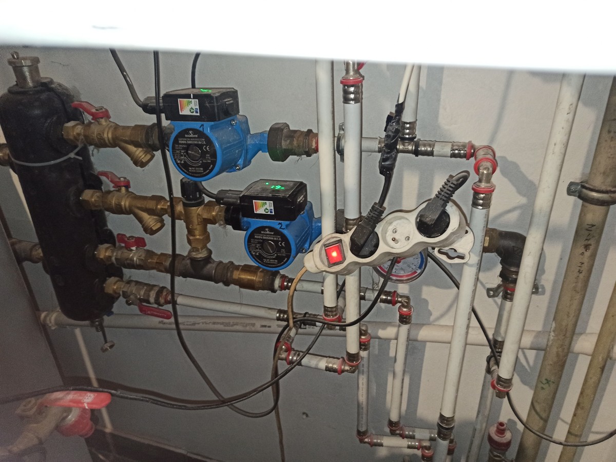

Zawór zwrotny powinien być pomiędzy zaworem 3D a tym zaworem z motylkiem,w tym miejscu w ktorym jest teraz nic nie daje.Tak ze zdjęcia to chyba rury w obiegu podlogowki to PEX fi 20=szału nie ma, niby tylko 4krotkie obiegi OP
Dzięki. No krótkie dojście do wcześniejszych rur ale jak widzę te kolanka i ich przekrój to się obawiam czy nie są zblokowane przepływy. Czy sprzęgło aż ma tak dużą różnicę temperatur pomiędzy wejściem górnej dla pompy na kaloryfery a tej drugiej na podłogówkę? Jak ręką dotykam przed wejściem na pompy to różnica duża ciepła.
Jeszcze jedno pytanie. Ten zawór 3D można zamienić na inny żeby puszczał wyższą temperaturę na podłogówkę bo w tym momencie maks co puszcza to 38⁰ ?
Tego typu zawór standardowo dla ogrzewania podłogowego ma zakres regulacji w zakresie 20-43st Na podłogę nie może iść zbyt wysoka temp.43 st to już sporo.A jakie przepływy są na rotametrach?

To bardzo dużo jak na podłogówkę. Ja mam 36 ustawione przy -20.
Musisz zmienić miejsce montażu zaworu zwrotnego z obiegu podłogówki ponieważ zawór 3D termostatyczny ma brać mieszanie tylko z podłogówki a bierze również z powroty grzejników wyższą temperaturę. Na powrocie z grzejników brak zaworu zwrotnego.
Co się tyczy rur do rozdzielacza Pex-al-pex 20mm moim zdaniem są za małe. Powinny być min fi wewnętrzne 20mm. Jak widać na zdjęciach od kotła do sprzęgła masz chyba rurę pex-al-pex 20 a powinna być większa np. Pex 25 lub miedź 28mm. Zawór 3D termostatyczny do kotła stałopalnego ok ale przy kotle gazowym (nie podałeś jaki ?) zdecydowanie powinien być zastosowany zawór 3D mieszający obrotowy z siłownikiem i dobrane odpowiednie sterowanie samym siłownikiem a najlepiej starowanie dwoma obiegami grzewczymi. np Tech I-2.
