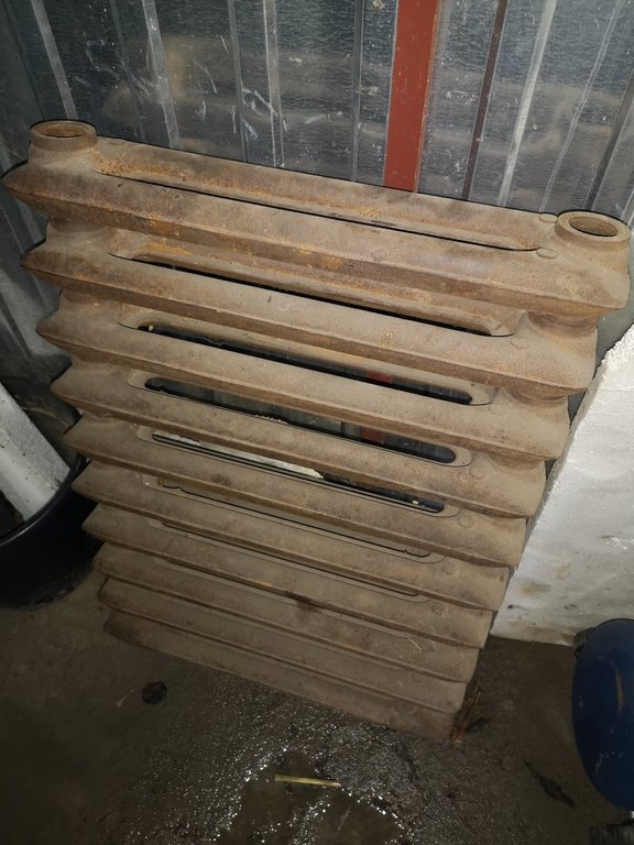

Witam.
W garażu stoi grzejnik żeliwny, podobno nigdy nie używany w instalacji.
W jaki sposób można go odnowić w celu użycia go w odremontowanym pomieszczeniu? Piaskowanie, malowanie, czy może jakoś w domowych warunkach ? Za wszystkie porady bardzo dziękuje.

Grzejnik wygląda na nieużywany, jedyna niewiadoma to stan uszczelek pomiędzy żeberkami, jeśli są dobre odkurzył bym go tylko i pomalował na początek podkładem który można kłaść na rdzę, potem kolor i to wszystko, te grzejnik są wyjątkowo wytrzymałe, więc nie powinno być z nim większego problemu.

To może mieć z 50 lat, wątpię w szczelność. I odporność na rozpuszczalniki, pamiętajcie, że teflonu wtedy w Polsce nie było. Faktycznie trzebaby to rozebrać, wypiaskować, pomalować i złożyć na nowych uszczelkach.
Ostatecznie efekt będzie taki, że choć na pozostałe grzejniki wystarczy pewnie ze 40C w instalacji, na ten trzeba będzie wszystko grzać na 65 :-)

Uszczelki są na pewno preszpanowe a nie z teflonu, z resztą teraz też tak jest.
Natomiast przed renowacją  trzeba zrobić próbę ciśnieniową - min 5 bar albo i 10 jak ktoś ma takie ciśnienie do dyspozycji, potem można takie coś malować lub najpierw wypiaskować i druga próba ciśnienia po piaskowaniu i wtedy malowanie - cienką warstwą farby , najlepiej do grzejników.
Jak się w to bawiłem, to tak właśnie robiłem - szło o zabytkowe grzejniki w nietypowym rozmiarze, chyba ze 20 sztuk.
Obecnie w/w mają się dobrze.

Nie wiem czy bym się bawił w piaskowanie, sprawdzić szczelność by było dobrze, żeberko wg danych ma około 100 W dla temperatury zasilania 90*C...
Oczyścić, grubsze wady odlewu oszlifować, próba szczelności i malowanie, ja malowałem specjalnie dedykowaną farbą do grzejników.
