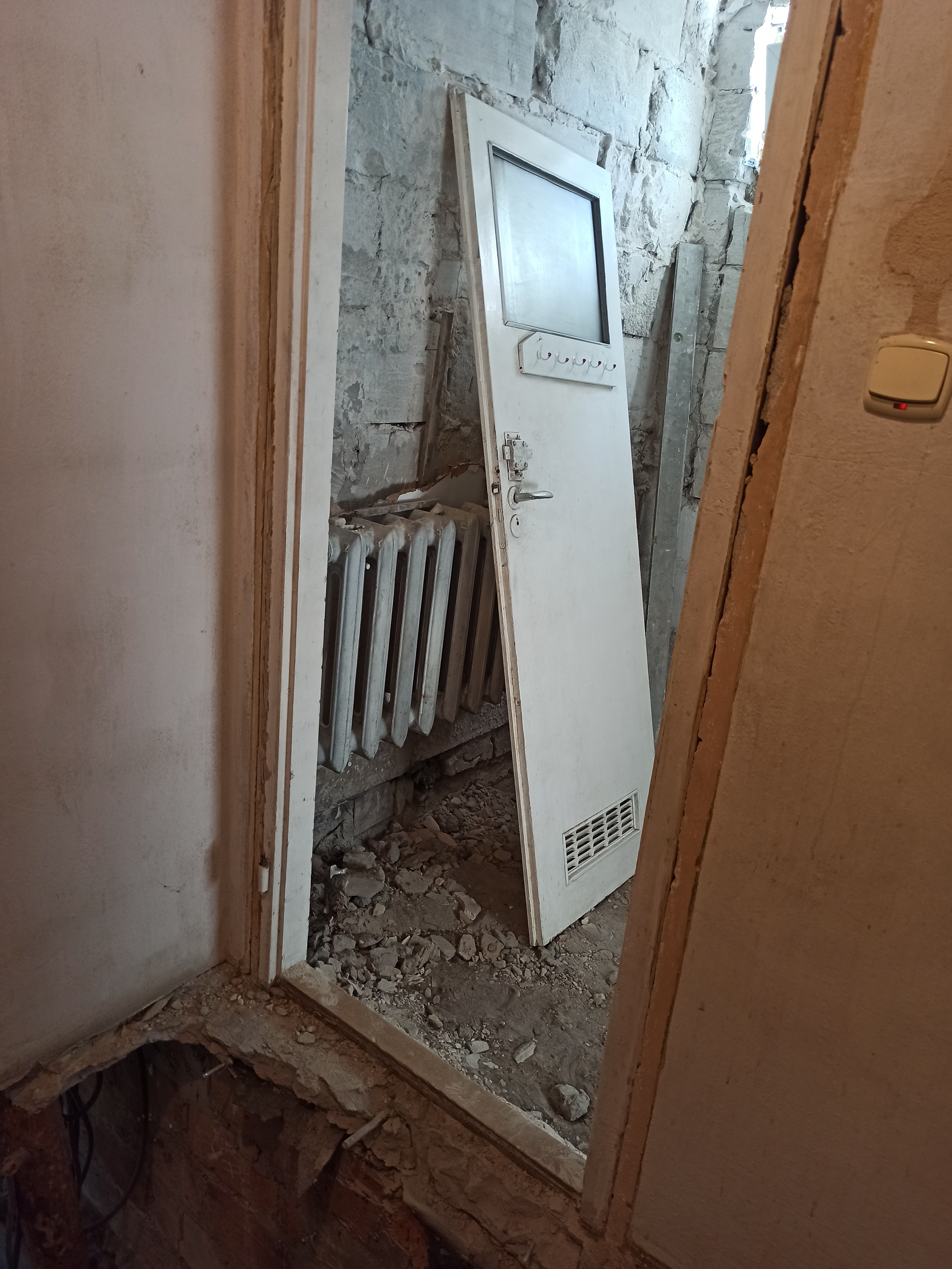

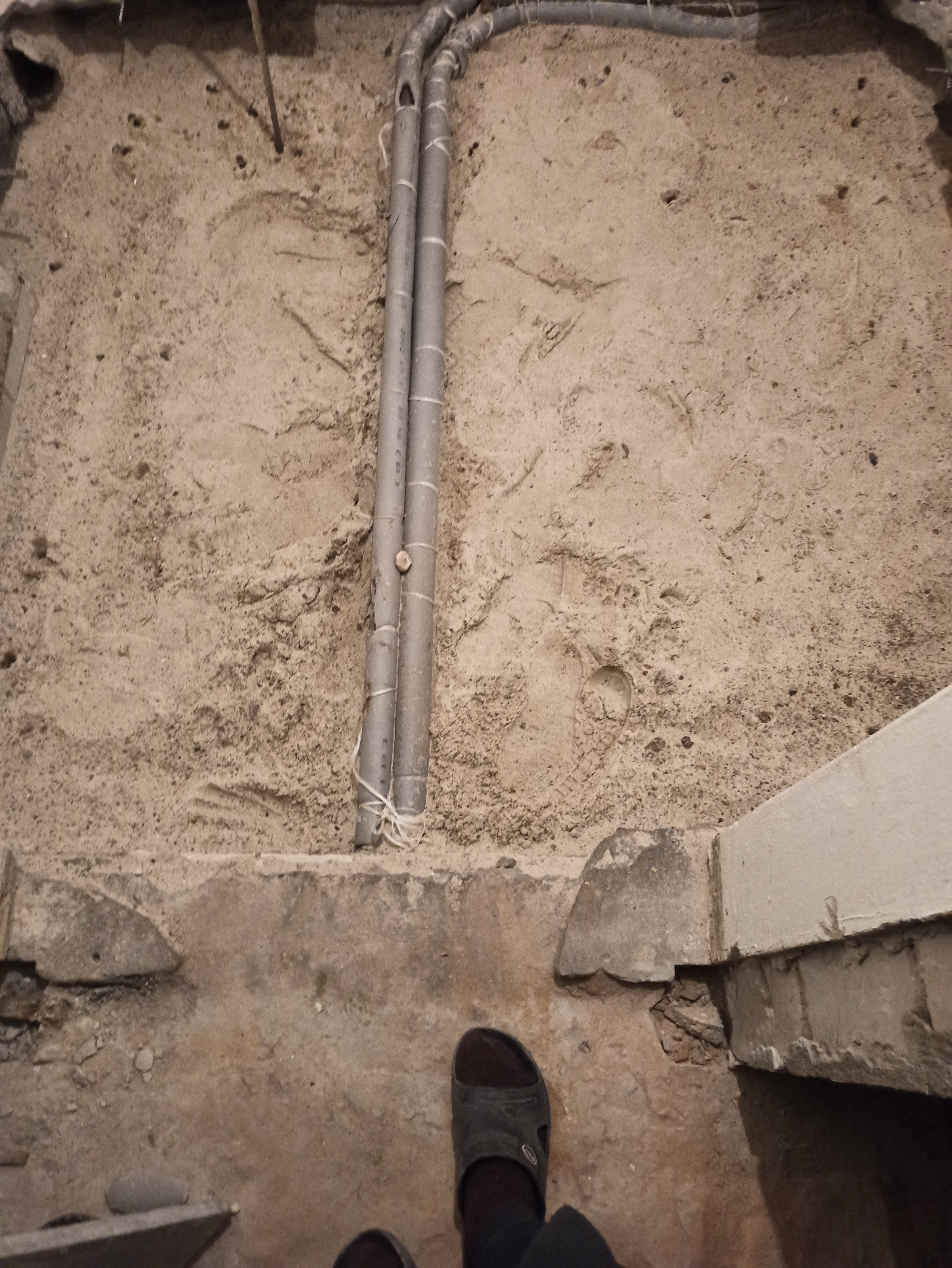

Mam jeszcze pytanie nie związane z instalacja. Korytarz z którego wchodzi się do łazienki miał słaby, cienki, zapadniety i popekany strop. Pod nim mała piwnica 1.3m głębokości która została zasypana i zagęszczona. Zageszczona na dwa razy zagęszczarka 100kg. I teraz sprawdzam drutem zebrowanym 12 I są miejsca gdzie wchodzi prawie cały. Tak chyba nie powinno byc? Czy ta metoda jest miarodajna? Zasyp robił majster żeby nie było.
