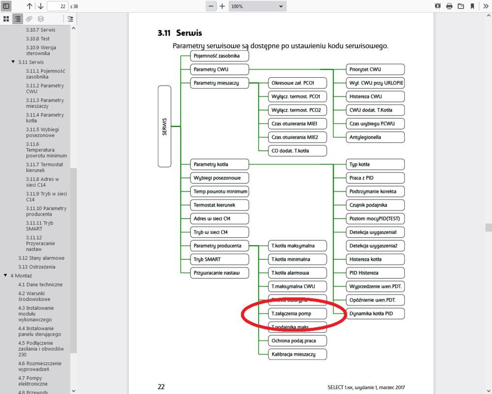

Od października jestem właścicielem kotła z podajnikiem firmy Tekla, model Draco D 25 ze sterownikiem Select RS. Zauważyłem naprawdę duże spalanie się ekogroszku - około 200 kg na 2-3 dni. Nie potrafię sobie z tym poradzić. Ale wszystko bym przeżył, gdyby w domu faktycznie było ciepło. Piec działa, nagrzewa się do odpowiedniej temp (52-55st) i włącza pompę. Woda leci na dom - temperatura pieca spada do 43-45 i tak w kółko. Nie utrzymuje temperatury zadanej na obieg. W ciągu godziny pracy temperatura w obiegu cały czas waha się między 30 a 50 stopni (która jest zadana) i tak dzieje się kilkukrotnie - nie utrzymuje jej. Co za tym idzie, piec praktycznie nie wchodzi w stan podtrzymania. Wychodziło by na to ze woda powrotna w parę minut wraca lodowata? Jest to możliwe skoro dom jest nowy, instalacje nowe?

Podaj wszystkie nastawy kotła, jak ustawiona pompa obiegowa, zawór itp

Wiec tak, ustawienia kotla (z tych co mogę ustawić) :
- podajnik czas - 5s (nie da się zmienić)
- podajnik przerwa - 20s
- wentylator - 160
- podtrzymanie - 20min.
Nie mogę ustawić teoretycznie nic więcej bez wchodzenia do "serwis". Znam hasło ale trochę się boję Tam coś grzebać. Nie mogę zmienić temperatury kotła, bo ona się automatycznie sama zwiększa, jak temperatura zadana na obieg jest wyższa. Nie mogę też ustawić pomp na stale - włączają się przy 50 stopniach pieca. A zawór 4d kręci się automatycznie z poziomu pieca.
Pragnę zaznaczyć, ze dzis była bardzo niska temperatura na zewnątrz (pewnie jak w całej Polsce) -u nas było -19. Rano wstajemy a w sypialni mamy 15 stopni :/
To bedziesz musial poczytac instrukcji i cos z tym zrobic.Zmieniac temp.kotla na stala wyszsza i CO poniechac sterowac pogodowo,obnižac zalaczanie pomp do 40.Kiedy pompki zalaczaja sie na 50 i kociol ma temp.55,tak nie može to nigdy dzialac.Trzeba rozjechac to przez ochrone powrotu(do rozgrzania tež 40 bym proponowal),kiedy nie bedzie sa i tak rozgrzalo,wylacz i ta i pozwoli musi sa rozgrzac.

Trzeba mieć kod do ustawień serwisowych. Sterownik Compit Select jest z pid. https://www.okto24.pl/ogrzewanie-sklep/wp-content/uploads/2017/12/instrukcja_tekla_select_wersja_1_00.pdf
Tam się uaktywnia pid. Strona 25 instrukcji:
Praca z PID Praca z PID umożliwia modulację mocy kotła w
zależności od obciążenia.
NIE – funkcja PID nieaktywna
TAK – funkcja PID aktywna.

Ja mam ten kocioł i już drugą zimę marzniemy w domu. Problem jest taki, że kocioł nagrzewa się do tych 50 stopni po czym zawór 4d  puszcza wodę na grzejniki przez kilka minut w tym czasie kocioł wychłodnie do 49 stopni pompy się wyłączają kociołek się nagrzewa i tak na zmianę w rezultacie grzejniki letnie zużycie dobowe ok 15kg węgla. Gdy ochrona powrotu była włączona kocioł praktycznie nie puszczał wody na grzejniki tylko sam siebie grzał.
Mam podobny kocioł od bardzo dawna. Palnik nie zmienił się w konstrukcjach Tekli na pewno od czasu badania emisji i uzyskania świadectwa nr 0025 ICHPW, a już na pewno świadectw 105,105a,105b. Popatrz sobie na daty wystawienia.
Problem nie jest z kotłem jako takim, a sterownikiem/ustawieniami i instalacją. Masz prawdopodobnie ochronę powrotu włączoną (powinna być realizowana pompą na powrocie - prawdopodobnie nie masz pompy) Poza tym prawdopodobnie masz za wysoko ustawioną temp. włączenia pomp. Poza tym ja nie znam tego SELEKTA i mi trudno na odległość cokolwiek doradzać. Masz podłogówkę? Masz czujnik pogodowy?
Udało mi się wyłączyć ochronę powrotu, mam tylko zwyczajne grzejniki aluminiowe. Nie mam dodatkowych czujników.
Sterownik Tekli jest bardzo ciężki we współpracy nie da się zmieniać temp. uruchamiania pompy jest ustawiona na 50 stopni (parametry producenta są nie aktywne), poniżej wyłącza pompy i zamyka zawór. Pompy na powrocie nie mam.
Myślę nad zmianą sterownika na jakiś z TECHa tylko jaki był by najlepszy chciał bym również z modulacją mocy palnika ?
Chyba, że ktoś ma jakiś pomysł jak to na Selekcie wyregulować ?
