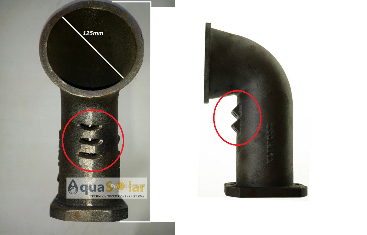

Niestety u mnie na tych ustawieniach nie przepala węgla, jak zwiększam przerwę w podawaniu albo obroty wentylatora to zapala się podajnik.
To zmniejsz o 1s podawanie z 5s na 4s
Robiłem testy z różnymi nastawami i zawsze to samo jak w miarę przepala to temp. Podajnika na granicy zapłonu a jak przejdzie w stan podtrzymania na dłużej to podajnik zapalony. I najgorzej tego strażaka zregenerować woskiem. Drugi minus to ok 1,5kg węgla więcej pali na PID na dobę. Zostawiam bez PID bo ładnie przepala, podajnik 35 do 40 stopni.

Te nacięcia zaznaczone na czerwono po lewej stronie mogą być problemem. Załóż choć jedną opaskę metalową lub zmień kolano na to ze sklepu klimosz (inne rozwiązanie jak chodzi o otwory przeciwdymne - zdjęcie po prawej). Problemem może być dziura w kolanie. Problemem może być niedokładna obróbka odlewu. Nałóż silikon niewielką ilość jak na zdjęciu na zielono.

Ja dwa otwory zakleiłem uszczelniaczem do kominków a jeden zostawiłem.
Korek strażaka to podgrzewam palnikiem do lutowania i wycieram mokry wosk szmatą ,potem podpalam tą świeczkę ten taki podgrzewacz i jak się rozpuści to nalewam na katke troche na to kładę korek jak zastygną te dziurki to zalewam resztą do połowy i zostawiam aż zastygnie i gotowe.
Ja to też pierwotnie zakleiłem, bo były problemy. Obecnie mam zmienione kolano i poza sytuacją, że blokowało ślimak nic się nie stało. Ostatnio ok 40st.C miałem przy zapłonie, ale był wyeksploatowany ślimak i niesprawny kondensator.
Zatkałem te otwory po wygaszeniu kotła silikonem 1200 stopni. Wczoraj odpaliłem i pomogło rura teraz ma 23 stopnie a wcześniej nie można jej było dotknąć.
