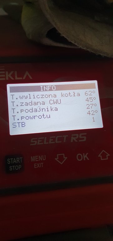

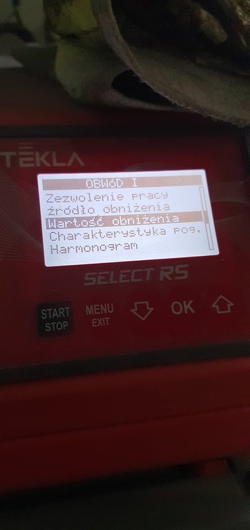

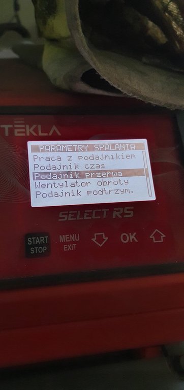

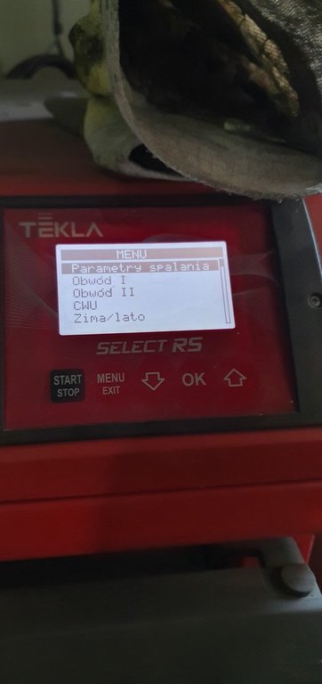

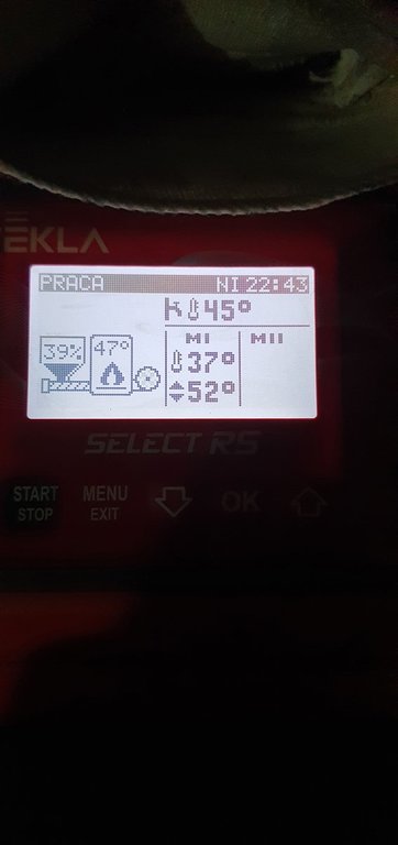

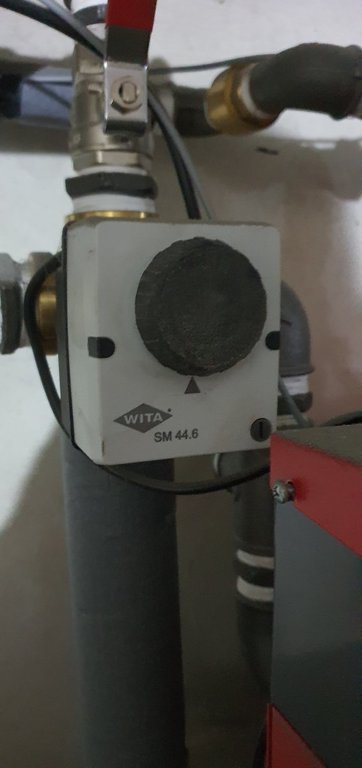

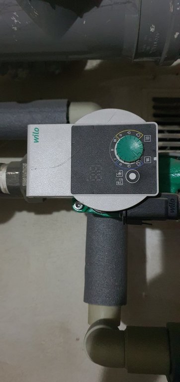

  1. Bardzo dziękuję wam za wszystkie odpowiedzi! Wiec tak, ustawienia kotla (z tych co mogę ustawić) : - podajnik czas - 5s (nie da się zmienić) - podajnik przerwa - 20s - wentylator - 160 - podtrzymanie - 20min. Nie mogę ustawić teoretycznie nic więcej bez wchodzenia do "serwis". Znam hasło ale trochę się boję Tam coś grzebać. Nie mogę zmienić temperatury kotła, bo ona się automatycznie sama zwiększa, jak temperatura zadana na obieg jest wyższa. Nie mogę też ustawić pomp na stale - włączają się przy 50 stopniach pieca. A zawór 4d kręci się automatycznie z poziomu pieca. Pragnę zaznaczyć, ze dzis była bardzo niska temperatura na zewnątrz (pewnie jak w całej Polsce) -u nas było -19. Rano wstajemy a w sypialni mamy 15 stopni :/

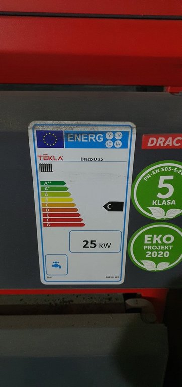

  2. Cześć! Od października jestem właścicielem kotła z podajnikiem firmy Tekla, model Draco D 25 ze sterownikiem Select RS. Zauważyłem naprawdę duże spalanie się ekogroszku - około 200 kg na 2-3 dni. Nie potrafię sobie z tym poradzić. Ale wszystko bym przeżył, gdyby w domu faktycznie było ciepło. Piec działa, nagrzewa się do odpowiedniej temp (52-55st) i włącza pompę. Woda leci na dom - temperatura pieca spada do 43-45 i tak w kółko. Nie utrzymuje temperatury zadanej na obieg. W ciągu godziny pracy temperatura w obiegu cały czas waha się między 30 a 50 stopni (która jest zadana) i tak dzieje się kilkukrotnie - nie utrzymuje jej. Co za tym idzie, piec praktycznie nie wchodzi w stan podtrzymania. Wychodziło by na to ze woda powrotna w parę minut wraca lodowata? Jest to możliwe skoro dom jest nowy, instalacje nowe? Macie jakieś pomysły co można z tym zrobić, co przetestować, jak ustawić, zanim wezwę serwisanta, który pewnie mnie skasuje jak za zborze? Pozdrawiam wszystkich biorących udział w temacie, Marcin.
