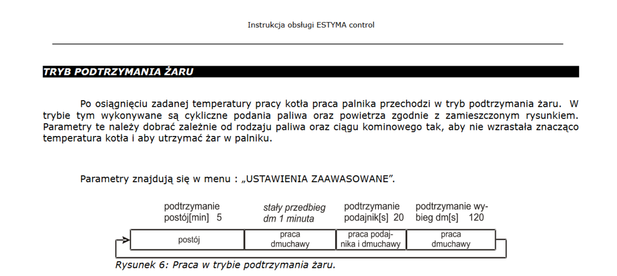

Estyma realizuje ten cykl tak jak na wykresie poniżej. Można zmienić czas postoju, czas podawania w trakcie postoju i w bardzo ograniczonym zakresie wybieg dm uchawy (do 15s u mnie). Przedbieg dmuchawy jest stały 60sek przed podaniem. Czyli cykl zaczyna się od dmuchania w palenisko 60sekund.
Barbuletis sprawdź w ustawieniach jaką masz korektę podtrzymania, jakie wyprzedzenie i opóźnienie wentylatora bo pewnie groszek Ci przerzuca jak kocioł jest w podtrzymaniu

Obecne ustawienia:
Podanie 5s
Przerwa podawania 30s
Wentylator 135
Podawanie w podtrzymaniu co 15min
Parametry kotła
Podtrzymanie korekta 6
Wyprzedzenie wen.PDT 3s
Opóźnienie wen.PDT 3s
Może przy większym zapotrzebowaniu na energię będzie trzeba jeszcze coś zmienić.

Możesz skrócić postój PDT lub podać więcej przy tym samym czasie postoju. Ja mam w zimę postój PDT ok 25-30min. W lato 55-60min. Podaję 20s. Zależy od węgla. Na otwartej klapce szybciej znika.

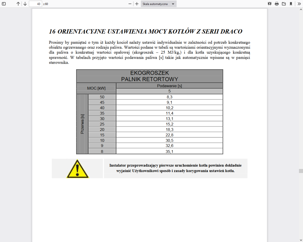

Miod  nie polecam wyłączyć ochrony powrotu,chyba że chcesz szybko skończyć żywot kotła, według mnie masz za długą przerwę  raczej ustawia się  np podawanie 5 sec to przerwa jest w granicach 15-20 sec,(czyli 1:3 lub 1:4) jak nie ma mocy to ci będzie więcej palił.. i nie dogrzewał, zmniejszenie temperatury startu pomp to strzał w kolano..
mała temperatura na kotle nie oznacza małe spalanie.. to jest mylne myślenie.
Nie rozumiem cię zupełnie. Dla palników jak w załączeniu 1/3 oznaczało moc nominalną kotła przy mocnym opale. Jaka jest dawka paliwa dla tej rynny przy 1/6? Powinno być w instrukcji.
