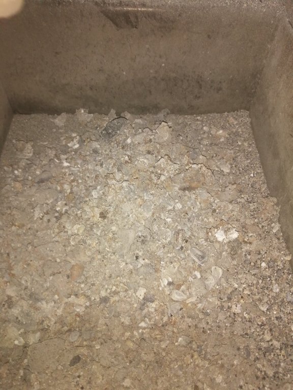

Witam od 3 tyg jestem posiadaczem pieca na eko groszek  kotlomet 12kw jestem ciemny w tym ale wydaje mi się że tak jak teraz chodzi Piec to jest nie dobrze. Ponieważ cały czas praktycznie chodzi nieraz może ma przerwę na 10 min.  Worek 25kg starczy na półtora dnia. Dom 75m2. Trochę wolno dobija do temperatury a znowu szybciej spada np dobije do 53 wyłączy się przy 50 włącza się podtrzymanie chodzi powoli ale teperatuta spada cały czas aż do 45 i wtety zaczyna rosnąć tęp na piecu 50 bo więcej jak jest to później jest za gorąco. Grzejniki mam skręcone żeby tak nie grzało. Wydaje mi się że za dużo ekogroszku spala i za długo chodzi i na dodatek nie spała się cały bo robią się małe spieki. Pomóżcie proszę

Sterownik to technix  argos pid podajnik 10 s pauz 60 s limi obrotów dmuch 30% pod dawka dmuchawy 15min 15 sek moc dmochawy w pod 30% a spadaja niedopałki dam zdiecie
Popiół wg mnie jakiś tragiczny nie jest, z tego zdjęcia nie widać za wiele niedopałków. Jeśli jednak rozkruszysz to co widzisz na zdjęciu i nie rozlatuje się na drobny pył tylko masz w palcach kawałeczki węgla to niedopałki, możesz spróbować krócej podawać, aby węgiel miał więcej czasu na dopalenie.

Popiół się rozlatuje jak go ścisne jest parę takich grubszych niedopałkow. Tepertuta 50 st tego zaworu nie mam szwagier ma mi zamontować jakoś za tydzien dziś wsypałem eko  obi niby popiół 3 do 5 od 28 do 30 j
